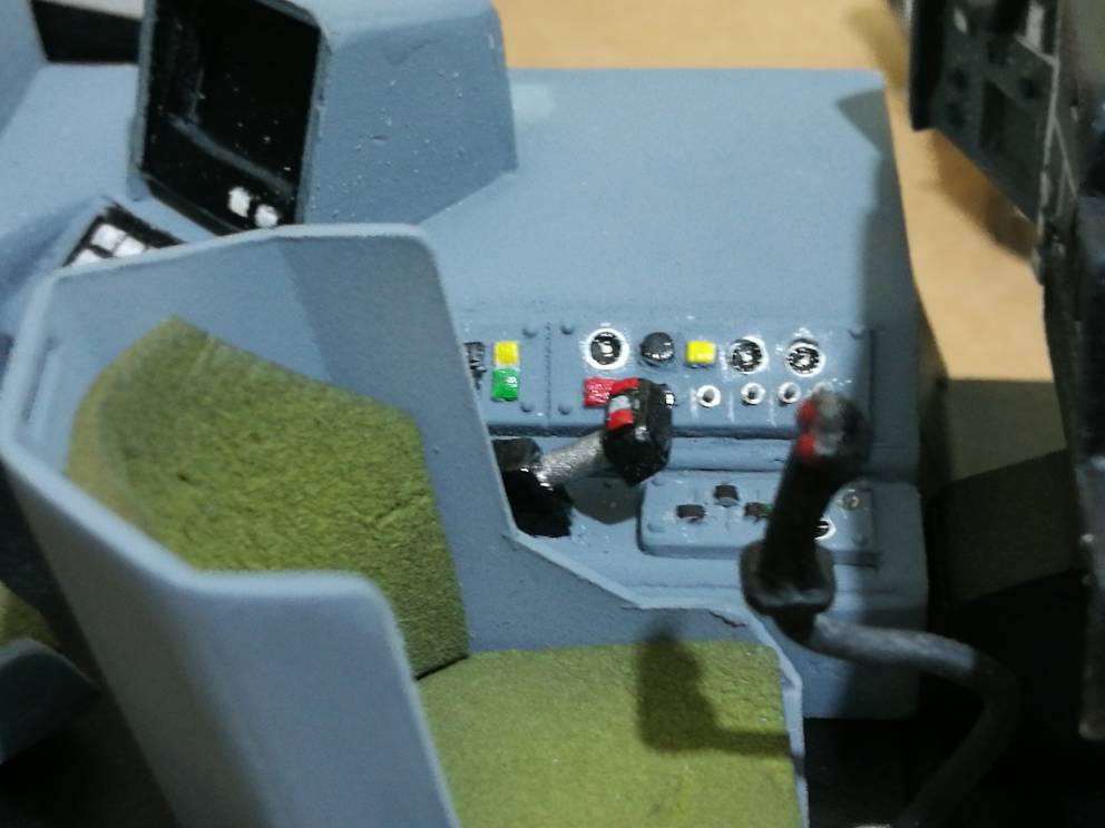

Altro Piccolo aggiornamento
Oggi ho voluto iniziare a dare un po di colore, quindi mi sono dedicato agli interni
La consolle principale
La consolle dell'operatore
