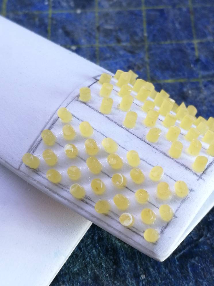

Tagliare del Forex rotondo con il diametro preciso di circa 2mm, impossibile, usare lo sprue di avanzo, troppo grosso, stuzzicadenti, anche questo troppo grosso,
Ebbene si la soluzione a pranzo c'è l'avevo in bocca.
Spaghetti!!!
Ho pensato se usano la pasta per fare collanine, perché non provare?
Ho diviso la parte della presa in tre parti, ho preso uno spaghetto, ho tagliato tanti pezzetti, ed a uno a uno li ho incollati formando il disegno.

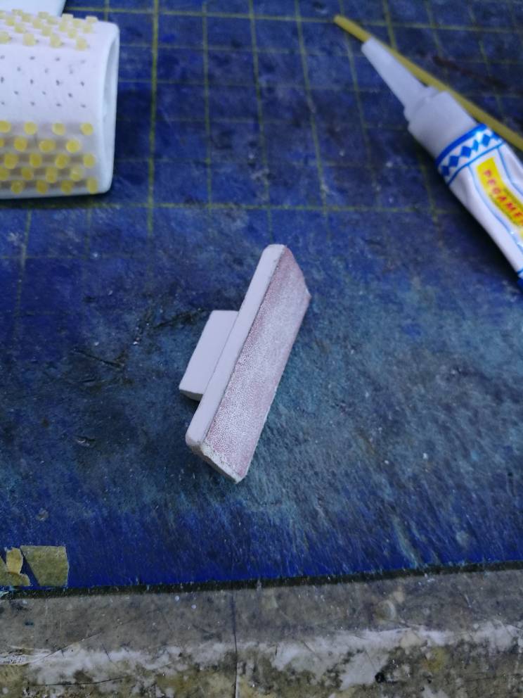

Ovviamente e impensabile tagliarlo in parti uguali, e dalle foto si vede, quindi dopo essersi asciugata la colla per bene, con questo attrezzo che mi sono costruito
Li ho livellati per bene, dando anche la curvatura della presa
In fine primer e questo è il risultato
