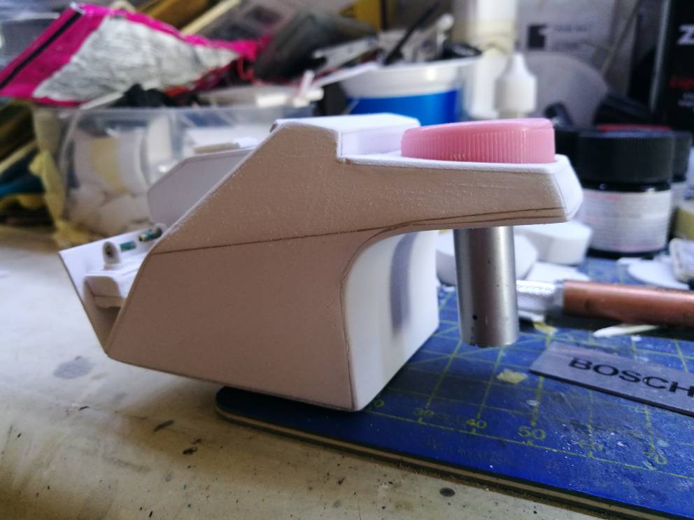

Ho cominciato la costruzione della mitragliera di prua.
Per fare ciò ho utilizzato: una sezione di penna, una boccoletta autocostruita, un tappo di plastica e ovviamente le due sagome della mitragliatrice tagliate anch'esse al CNC.
Ho iniziato chiudendo la parte ricurva del muso, ed ho praticato il foro per il perno
Piccolo errore il folo e troppo largo quindi ho dovuto rattoppare dall'interno e ho incollato anche la boccola.
Poi ho inserito il perno e chiuso sopra con il pannello ed il tappo.
