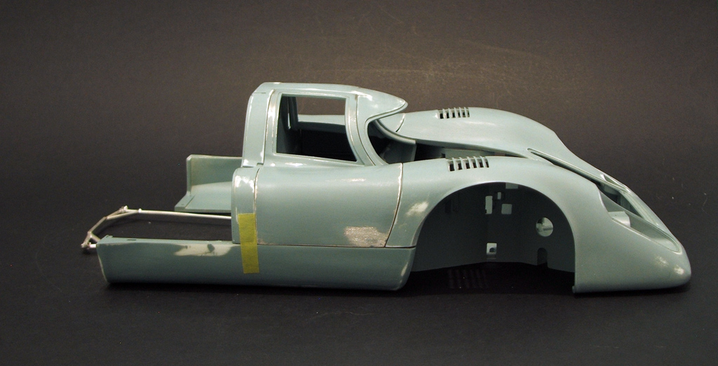

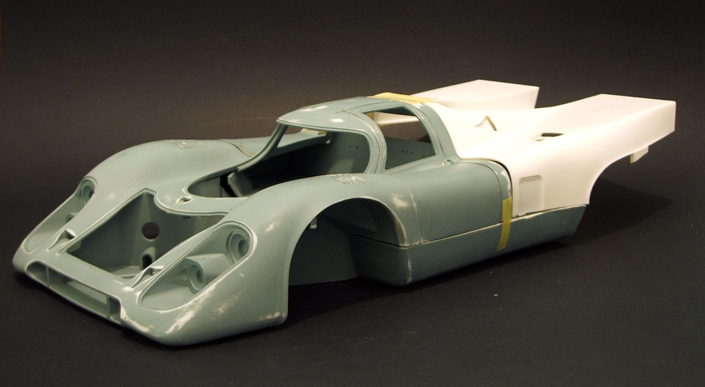

Si tratta del telaio #017, numero 20 a Le Mans nel 1970 per la J.W Automotive Engineering Ltd.
Ho stravolto la sequenza di montaggio proposta in modo da cercare di risolvere tutte le criticità prima che si presentino tra qualche mese.
Tutto nasce da un eccessivo ritiro della carrozzeria nei pressi della parafiamma, nei kit 1/24 questa era in fotoincisione, e non dava problemi.

cacchio....adesso capisco il problema...
e oltre al parafiamma,anche con le portiere non è che gli accoppiamenti siano fantastici...
Tra resina e metallo certe cose succedono...
Tu te la sei cavata egregiamente....Non avevo dubbi
l'utensile che si vede sul trapanino,per lisciare il metallo,qual'è?
Ne ho tanti ma non ci capisco molto su cosa-usare-per ....

...è un platorello in gomma, sul qualle si attacca la carta abrasiva col biadesivo
PG Mini - Utensili e accessori per modellismo, artigianato, fai da te e bricolage

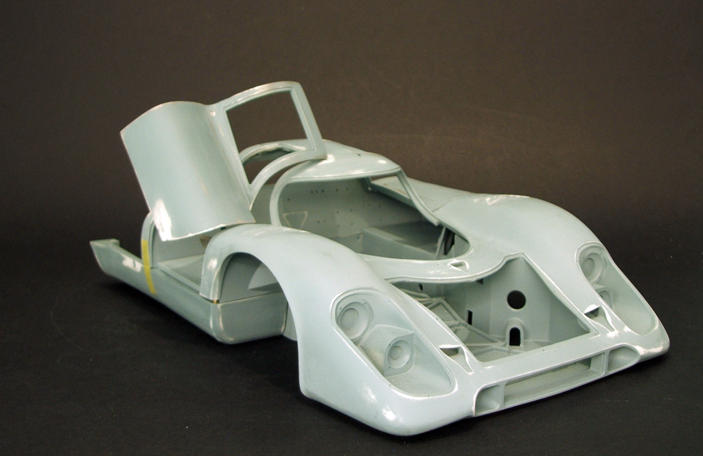

Le portiere sono andate giù di squadro modificando la carrozzeria, prima andavano bene. Comunque ora ho un guscio definito per montare il telaio senza sorprese.

....ma sulle portiere hai fatto dei riporti con lo stagno?
... in alcuni punti ho aggiunto del materiale, ma ho usato lo stesso metallo del kit recuperato dai supporti dei pezzi. Dove no potevo piegare ho fresato e mi serviva spessore...

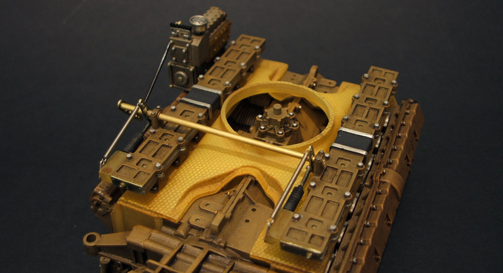

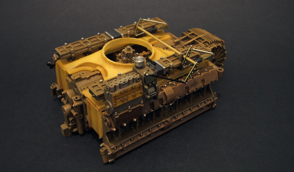

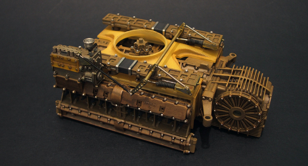

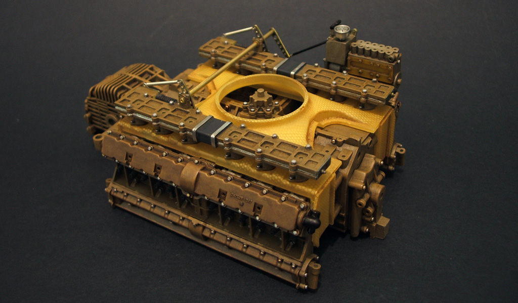

... e qualcosa di più concreto...
Vecchio 01-05-17, 10:25 AM   #11
Bel lavoro! Che colori usi per il motore?
Forse mi sfugge qualcosa;ma le porte sono in metallo ed il corpo in plastica? Se si,questo non crea problemi di incollaggio o peso?
Vecchio 01-05-17, 11:01 AM   #12
Messaggi: 17,172
motore spettacolare...
sai usare i colori davvero in modo superbo.
forse è un pelo chiaro,ma credo sia l'illuminazione della foto.
per le parti in magnesio hai sovrapposto più colori?
vedo la parte centrale ,dove sono le candele,in una tonalità verdastra...poi sparita nelle foto successive....
bravo davvero
Vecchio 01-05-17, 11:30 AM   #13
L'avatar di elvio
Registrato dal: Jan 2012
residenza: Brescia
Messaggi: 1,653
elvio inizia ad ingranare.
...Che spettacolo!!!!...molto belle le varie tonalità di colore!!!
...per curiosità, il convogliatore aria in vetroresina aveva una trama così evidente??
Vecchio 01-05-17, 11:58 AM   #14
Registrato dal: Jun 2012
Messaggi: 771
DinoC inizia ad ingranare.
Grazie!
Bruno i colori sono un mix di marrone a cromo Humbrol 11, c'è una foto dove si vede quali ho isato. Le portiere sono in metallo, cosi si possono piegare facilitando la chiusura. Per il peso non ci sono problemi, ma tieni presente che in questi "cosi 1/12" il peso è fuori controllo...
In effetti Sandro il marrone sulle teste vira al verde, effetto non voluto ma gradevole. Ci sono varie sfumature di marrone sui vari pezzi, per rompere la monotonia del colore altrimenti era tutta uguale e in realtà c'era molta differenza tra le varie componenti.
Hai ragione Elvio la trama nella foto è esagerata, in alcuni esemplari si vedeva la trama della vetroresina, in altri no. Anche il marrone del magnesio non è una costante, credo che fosse un trattamento superficiale di protezione??? e cambia da motore a motore.
Posto una foto dalla distanza normale senza macro per valutare l'effetto della trama.
MFH Porsche 917 K Le Mans 1970-wp_20170501_004.jpg   MFH Porsche 917 K Le Mans 1970-__large__4874b345-7f14-461a-b73b-8ede940fd3f0.jpg
Vecchio 01-05-17, 12:10 PM   #15
Messaggi: 17,172
in tutte le foto che ho su alcuni libri,che mostrano le 917 in quegli anni,il blocco motore ha quella tonalità di marrone scuro...
A me piace molto come l'hai verniciato.
il difficile invece credo sia rendere la vetroresina che avvolge la ventola,in quell'aspetto semi-trasparente.
se si colora troppo sparisce...se lo si fa poco,rimane troppo "finto".
la trama l'hai messa tu..a decal?
hai provato a "graffiare" un po' la plastica per renderla opaca un pochino?(prima di verniciare)
resta un gran lavoro,ad ogni modo
