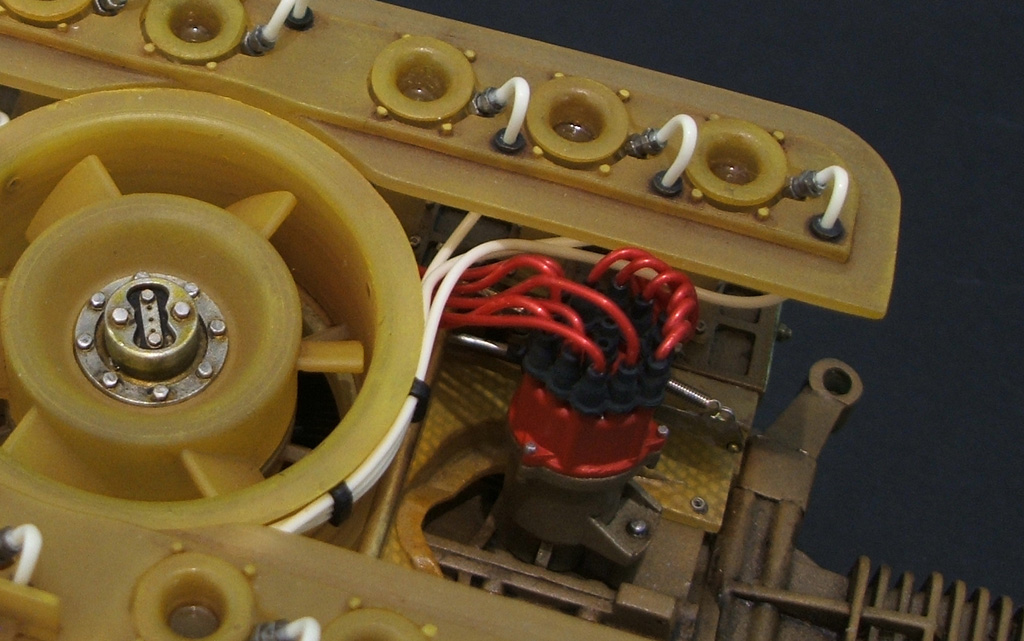

... macro imbarazzante alla ricerca dei difetti ( e ne vedo già parecchi ) prima di passare al telaio...
