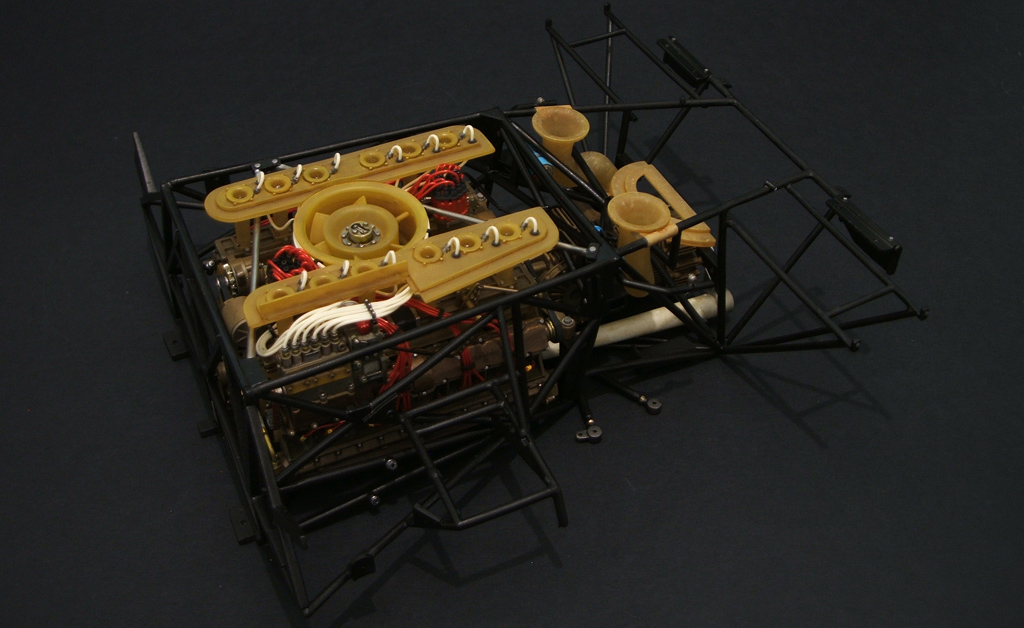

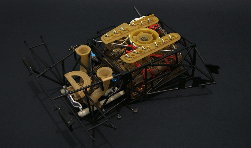

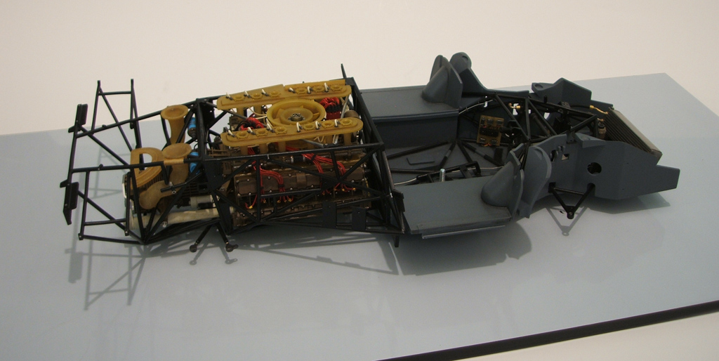

... kit complesso, si sapeva, il telaio fa sudare ...
MFH Porsche 917 K Le Mans 1970-wp_20170505_001.jpg   MFH Porsche 917 K Le Mans 1970-wp_20170505_004.jpg   MFH Porsche 917 K Le Mans 1970-wp_20170521_002.jpg

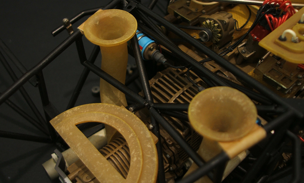

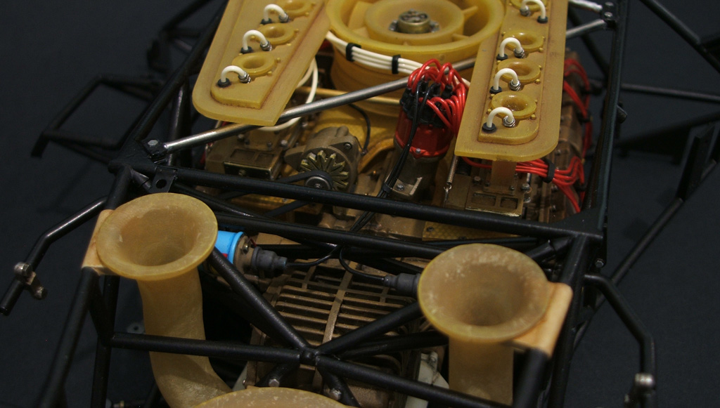

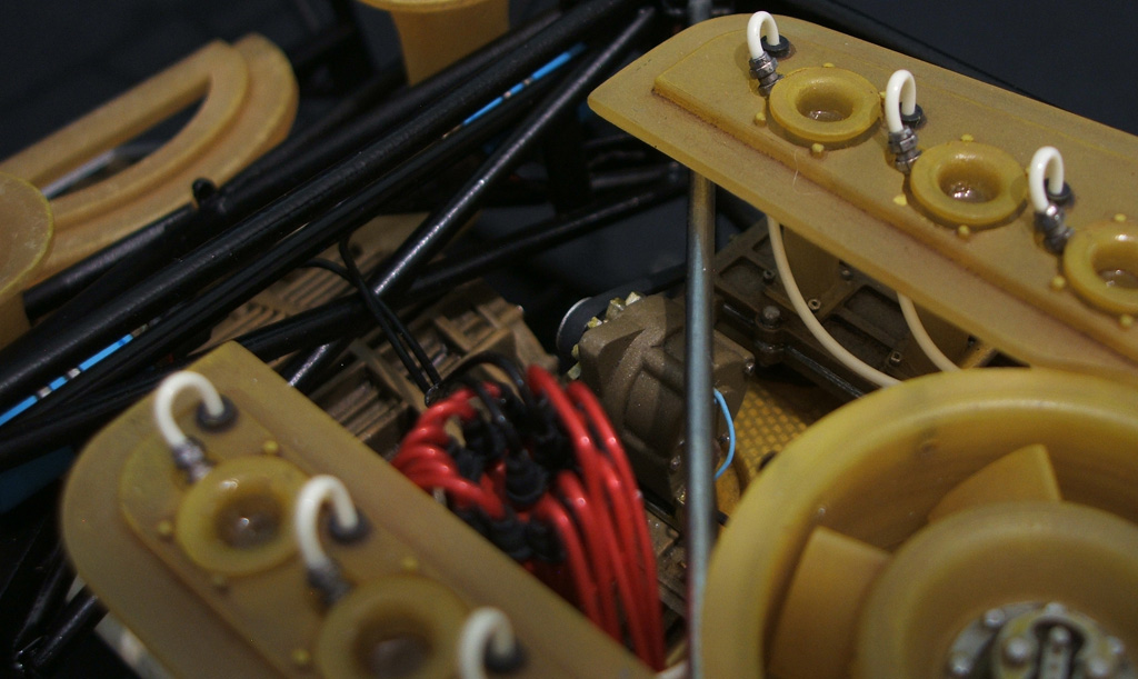

il Future dentro i tromboncini a quale scopo?
io gli interni dei convogliatori o prese d'aria in generale li ho sempre visti un po' sporchi....nell'aria spesso ci sono particelle di olio,gomma...ecc....i due grandi che raffreddano il cambio li sporcherei un po' di scuro,in entrata.
lavoro nel complesso spettacolare.Come solito....

Ciao Dino,...lavoro sempre al top!!
...l'effetto vetroresina sui convogliatori è fenomenale,...ma prima di essere verniciati erano in resina semitrasparente?
...ultima curiosità (..a parte la Future che chiedeva Sandro...), ma il telaio è in metallo bianco??
...grazie!

Grazie ragazzi!
La future nei tromboncini è un trucco per simulare un pò di rofondità, avrei potuto fresarli ma alla fine, vuoi per pigrizia, vuoi per paura che diventassero fragili ho soprasseduto. Provvederò a sporcare un pò i convogliatori, suggerimento accettato
Elvio il telaio è in metallo bianco, è estremamente scomposto rispetto alle sorelle in 1/24 percui risulta impegnativo da montare. Ho solo rinforzato i punti critici con dei tondini di ottone a mo' di perno. I convogliatori sono in resina giallina molto trasparente e soprattutto sono pieni. Dopo averli parzialmente svuotati ho passato del trasparente opaco con una goccia di "kevlar" avanzato dalla S4 poi un pò di pasticciamento a sentimento per simulare la trama.

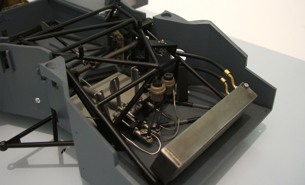

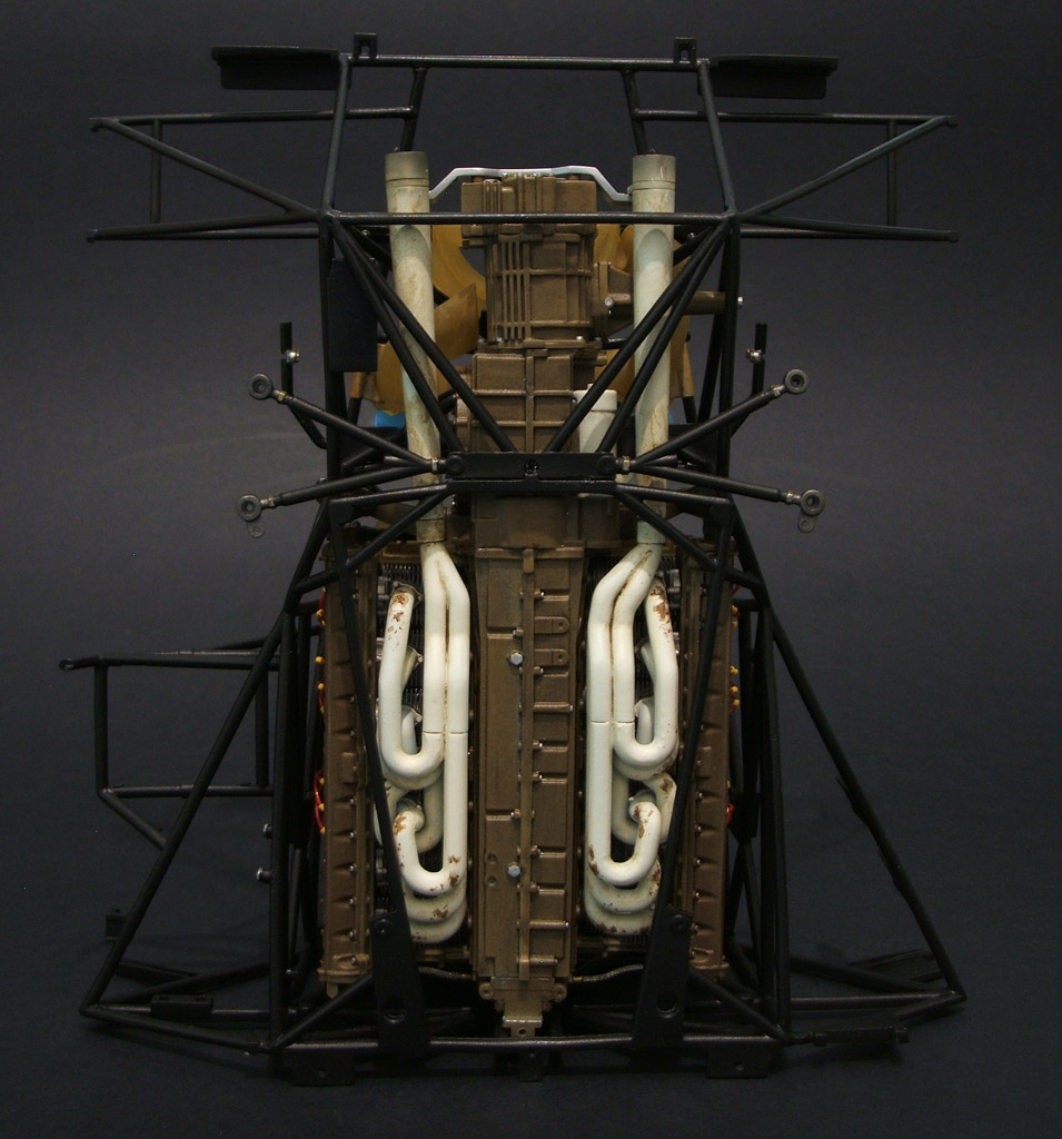

...settimane di lavoro per "quattro" misere foto...
Questo è stato il passaggio più tedioso, inoltre mettere in squadro la mostruosità non è stato facile, però ora posso maneggiarla liberamente ( con la basetta ) e regolare l'assetto.

Che grigio hai usato per il telaio?

Il grigio della vasca abitacolo è Gunze H333 schiarito col bianco e corretto con qualche goccia di blu a sentimento. Il risultato era opaco quindi l'ho coperto con il trasparente satinato.
