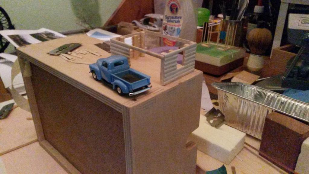

Il bohìo di cui sopra è la casa dei contadini. Pareti in legno di palma e tetto in foglie di palma . I più moderni su una base di cemento...
Il mio campesino abita li e produce verdura e frutta che un vicino camion munito va a vendere…
La scenetta riproduce questo. Casa…el camion.... vegetazione… mango.. ananas… carote…anguria… limoni…patate….cassette .. contenitori vari… E l’immancabile fuffa…
Per gli umin sarà dura.
Le pareti sono ottenute da listelli per navimodellismo in noce, stondati e schiariti in candeggina. Schiariti troppo, per cui alla fine ho fatto un passaggio con un beverone di smalti ed un lavaggio in nero molto diluito.. Porte finestre sono anche loro in listelli…
I pali del patio sono rametti di rosmarino (cespuglio modellisticamente interessanti soprattutto per i rami grossi e seccati)

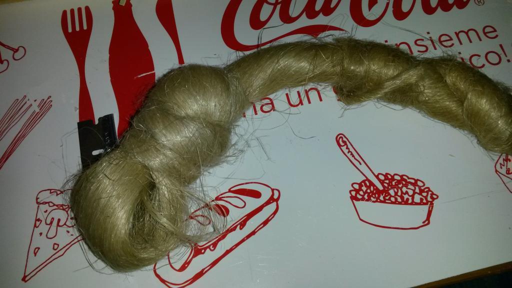

Il tetto è fatto in canapa da idraulico dopo decine di tentativi per simulare la foglia di palma..
Alla fine dopo anni di uragani ed in scala HO chi le riconoscerebbe le foglie di palma?
In scala HO autocostruirle è per me impossibile.. oltre al fatto che me ne sarebbero servite decine….

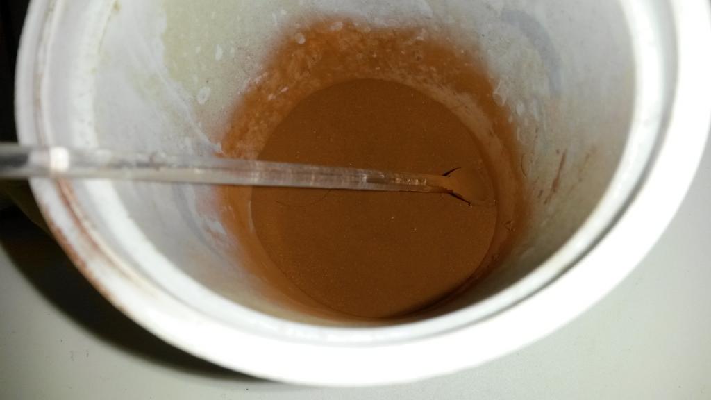

La basetta è in polistirene espanso ad alta densità opportunamente testurizzato con un pezzetto di argilla espansa e ricoperto con terra del giardino iper setacciata e mescolata con polveri MIG.
Purtroppo il vinavil scurisce molto...

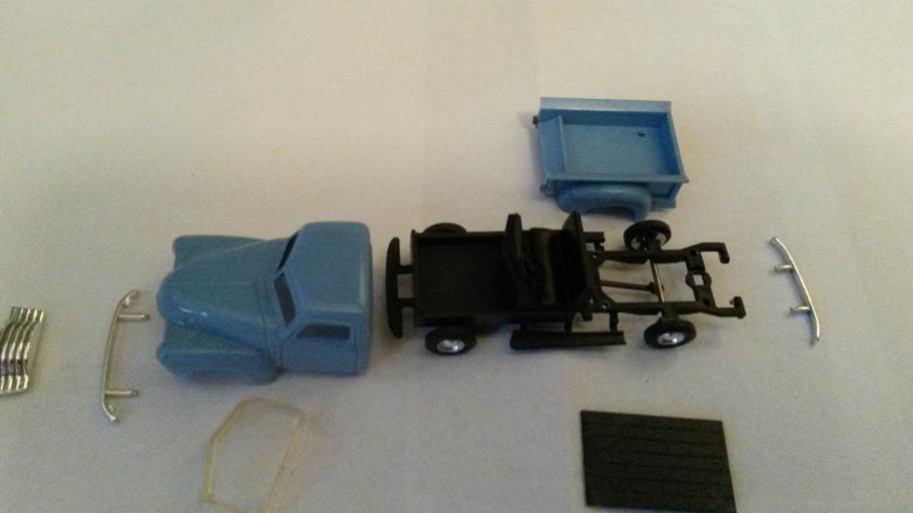

Il furgone è uno Chevrolet del 1950 della Busch, destinato a pesanti ritocchi per migliorarlo e dare l’idea dei 66 anni passati al tropico….Ma prima vorrei arrivare al tetto della casa.

Idea convincente e buon inizio , bello il FORD , anche se , come hai già indicato , me lo vedrei un po più " trasandato " .

Octopuss,mi spiace ma è un Chevrolet..
Non ti so dire che motore abbia abbia,se diesel Toyota.. Zil russo...Hyundai...
Sai com'è. .si prende quelli che c'è. . Io però spero che abbiano fatto il miracolo di aver conservato almeno un 80% di meccanica originale..

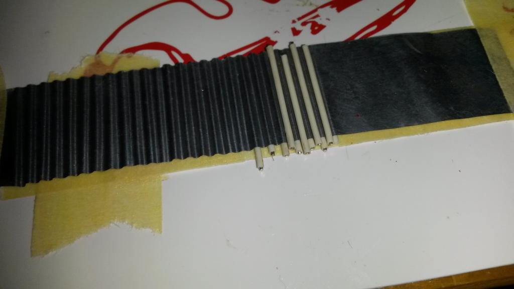

il micro smontato..e la costruzione della teooia in lamiera ondulata..

La tettoia è una genialata... . Cosa sono i cilindretti che hai usato per "ondulare"?
Vecchio 14-09-16, 08:06 AM   #15
Filo elettrico.Li metti in fila incollandone uno si ed uno no con il vinavil.Togli quelli incollati ed appoggi il lamierino. Premi un cilindretto libero, tenendo in posizione il cilindretto "stampo" precedente per non deformare la tettoia, e con un pochino di occhio, perchè il lamierino tende da una parte.., arrivi alla fine.Meglio se non li sistemi troppo stretti per dare modo al lamieri di insinuarsi fra il fisso e lo "stampino".
Teoricamente potresti incollare la prima fila alla base, poi inserire gli altri , mettere la cola sopra ed incollarci un cartoncino..Avresti uno stampo completo..
Ho usato lamierino di piombo, comodo ma molto delicato..
