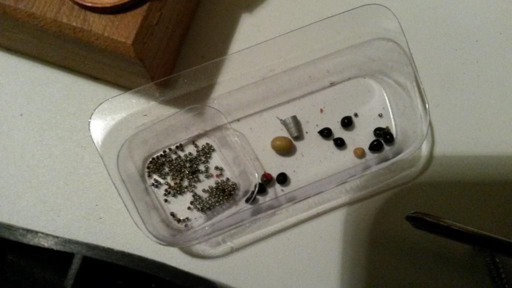

la cassetta è fatta con listelli opportunamente dimensionati...Magari andrebbero assottigliati i bordi.
Il secchio, purtroppo con la fotoravvicinata emergono le rogne. Mentre cercavo di immergerlo nel barattolino di grigio metalizzato humbrol per irrigidirlo (è in foglio di allumini per alimenti) mi è caduto dentro.. Il risultato è uno spessore eccessivo e rumi irrimedialbili.. Di rifarlo non ci penso neanche...dima in carta, incollaggio al lamierino...incollaggio del lamierino con asole per il manico..no...no...no...
Le palline gialle (stucco tamiya) saranno i mango da mettere in cassetta.Poi seguirà il verde ed il rosso.. Purtroppo non avevo il giallo ed ho usato colore acrilico Marabu in barattolo di mia moglie....Teribbbbilee!
Le altre palline sono semi di portulaca (i piccoli) e di una pianta sconosciuta scovata in giardino...

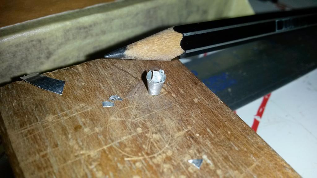

Si ,il secchiello è fatto in casa.Il procedimento l'ho accennato pochi messaggi sopra.
Comunque scendo nel dettaglio:
Misura di un secchio vero per avere una idea delle proporzioni
Disegno ad occhio (date le micro dimensioni) dello sviluppo del secchio. Immagina di doverlo aprire..
Fatelo un mm più grande per poter sovrapporre i bordi all'incollaggio.
Incollaggio della dima in carta su un supporto adatto come il lamierino delle vaschette per alimenti.
Ritaglio dello stesso cercando di lasciare due micropezzi sporgenti per poi ricavarci gli occhielli del manico.
Stondatura e foratura degli occhielli
Incollaggio
Incollaggio su una base ritagliata ad occhio
Togliete con una lama usata come una trancia l'eccesso
Fate colare una goccia di vernice sul fondo per migliorare l'incollaggio della base
Con un filo metallico sottilissimo crei il manico e con pazienza li infili negli occhielli.
attenzione a non eccedere con quest ultimo perché di solito il manico "a riposo" segue il profilo del secchio.
Vi dico subito,e si vede dalle foto, che l'operazione manico non è facile..
Piccolo come è dal vivo è molto più realistico e meno "rustico"che in foto...
Ovviamente in scale maggiori le difficoltà diminuiscono in proporzione ma i dettagli devono essere più curati..
Vecchio 16-09-16, 08:48 AM   #25
un paio di foto se possono essere utili...
La matita serve come dima per piegare il lamierino..
l'altro cilindretto che si vede dalle foto è un condensatore per elettronica tagliato e svuotato.
