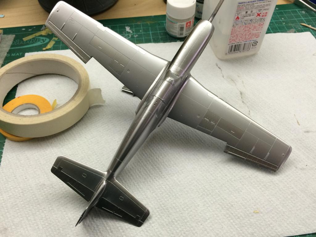

Fondo grigio, Alclad nero, Polished Alluminio AK.
[AEREO] P-51B Mustang-img_0667.jpg   [AEREO] P-51B Mustang-img_0668.jpg   [AEREO] P-51B Mustang-img_0669.jpg

Ho quindi esposto alcuni pannelli spruzzandoli in Dark alluminium.
[AEREO] P-51B Mustang-img_0674.jpg   [AEREO] P-51B Mustang-img_0675.jpg   [AEREO] P-51B Mustang-img_0676.jpg

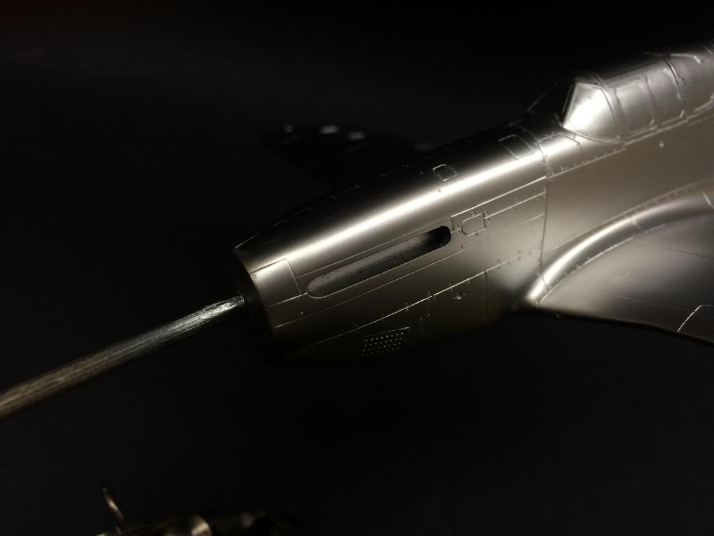

matt black....

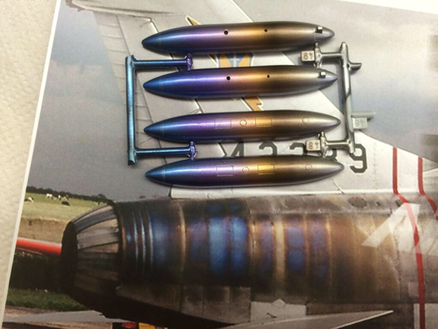

Mi sono quindi impuntato nella voglia di ottenere una bruciatura dei pannelli di acciaio come nella foto allegata: so che è di un racer e che al tempo della guerra gli effetti di invecchiamento erano differenti, ho voluto comunque percorrere questa strada...
Ho quindi fatto delle prove preliminari, che mi saranno utili con un lavoro successivo...
[AEREO] P-51B Mustang-img_0894.jpg   [AEREO] P-51B Mustang-img_0862.jpg   [AEREO] P-51B Mustang-img_0891.jpg

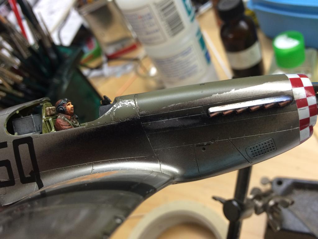

... smerding...
leggendo alcuni libri di assi della Prima e Seconda Guerra mondiale mi sono fatto una idea di come dovevano essere gli aerei.... una idea un filino diversa dalla tesi per cui avendo mediamente pochi mesi di servizio gli aerei eran lindi.... quasi ad ogni volo prendevano delle belle ramazzate e venivano rattoppati al meglio sostituendo pannelli o riparandoli... ed il tempo per pulirli veniva dedicato magari alle componenti vitali....

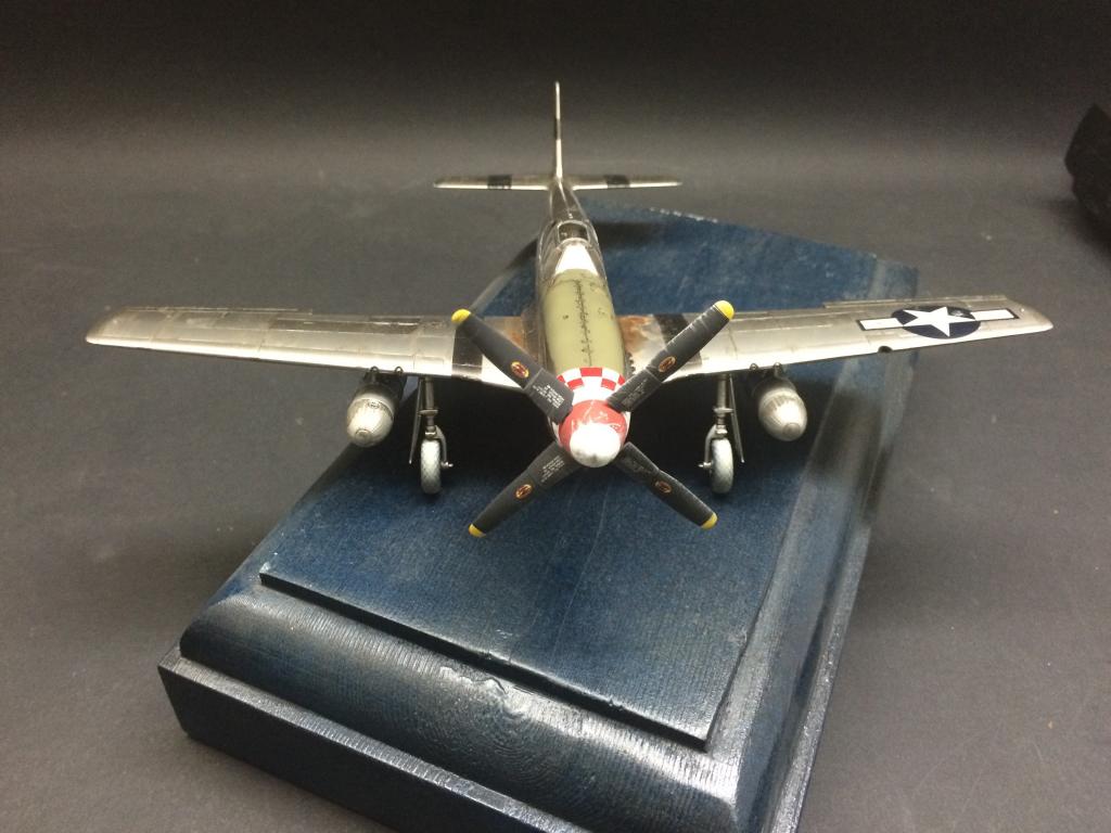

ci siamo quasi, a presto con gli ultimi tocchi: ora mi godo il week end del concorso ungherese di Moson Italiano | Languages | Moson Model Show 2016 con i suoi banchetti, i modelli, la gente 8e che gente parlando al femminile...) e prima di tutto, gli amici del club!
il P51 resta ovviamente a casa, è un esperimento....
devo migliorare molto nel weathering, devo perfezionare un modo che mi consenta di mantenere la brillantezzza dell'effetto metallico, pur con pesanti ombreggiature e depositi di sporco. Il prossimo metallico avrà... un pizzico di sale!!!!
[AEREO] P-51B Mustang-img_1072.jpg   [AEREO] P-51B Mustang-img_1073.jpg   [AEREO] P-51B Mustang-img_1075.jpg

Mi sono quindi impuntato nella voglia di ottenere una bruciatura dei pannelli di acciaio come nella foto allegata...
Ciao Gionc puoi dirmi quali colori hai usato e soprattutto le sequenze per ottenere queste sfumature?

Originariamente inviata da Anderr Visualizza il messaggio
Allegato 244284
Ciao Anderr: a dire la verità il colore metallico di base era diverso su quei 4 semiserbatoi: comunque una volta che hai il metallico che sia chrome o alluminio lucido o altro:
(premessa: come per le moto il segreto è non fare verde.... le scottature che ho analizzato non hanno mai il verde,ma ne abbiamo parlato più volte.... certe volte non è facile perchè i colori son vicini ma una soluzione può essere quella di usare brass e copper -non trasparenti- per fare il brunito anzichè il giallo arancione trasparente...)
(premessa2: per il blu dopo aver provato quello che avevo in casa ossia blu alclad (che per me è troppo "verde") tamiya acrilico blu (qui si perde qualcosa in granulosità o plasticosità....) ho fatto degli esperimenti: ho infatti allungato con future dell'inchiostro ecoline blu cobalto, il tutto allungato con solvente acrilico Gunze. Risultato molto buono ma richiede decine di velature. Ho provato anche a prendere dei candy Alclad, il blu e il violet, non sono convintissimo.... coprono troppo, da sperimentare ancora; anche il violetto è fatto nello stesso modo on pigmento Ecoline magenta)
detto questo è semplice, son partito con la sfumatura blu, quando mi è parsa OK come estensione e intensità nel punto più forte, ho spruzzato cautamente il magenta, sovrapponendo in parte al blu per creare il violetto. A questo punto basta tenersi dietro il rosa con il giallo (alclad trasparente, è quasi ambra-arancione) ed il verde non verrà mai..... ho rifinito con un pò di copper e brass e ne ho opacizzate due per vedere la differenza.
spegarsi è sempre molto più lungo che farlo....

Grazie. Chiaro ed esaustivo.
