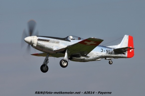

Buongiorno a tutti
Il mio ragazzo è appassionato di questo aereo, quindi ho deciso di regalargli un modellino (e cogliere l'occasione per divertirmi un po')
Precisamente, il modello il questione è questo:
[aereo] P-51D mustang IV trumpeter 1/32-image.jpg
Piccola chicca: all'interno sono presenti le decal per rappresentare il modello svizzero, che abbiamo avuto il piacere di vedere volare dal vivo l'anno scorso a Payerne!

L'aereo in questione è questo:
(Riesco a caricare solo una foto per volta)

Bellissimo il Mustang, ocio ai metalli: naturale/lucidato per fusoliera e argento lucido per ali e timoni, qui i Vallejo te li sogni....

Grazie anche per il consiglio sul colore, infatti l'argento che ho io della vallejo è molto chiaro (un grigino-bianco argentato) mentre questo aereo è proprio color metallo.
Avresti una marca di colori da consigliarmi? Della vallejo non esiste questo colore vero?
