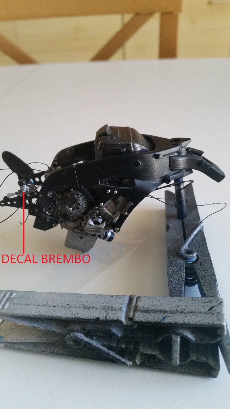

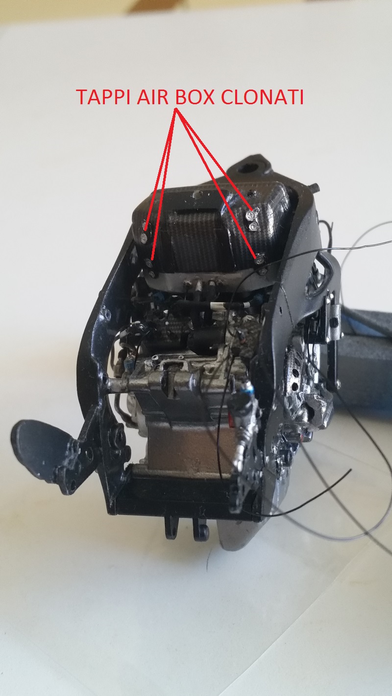

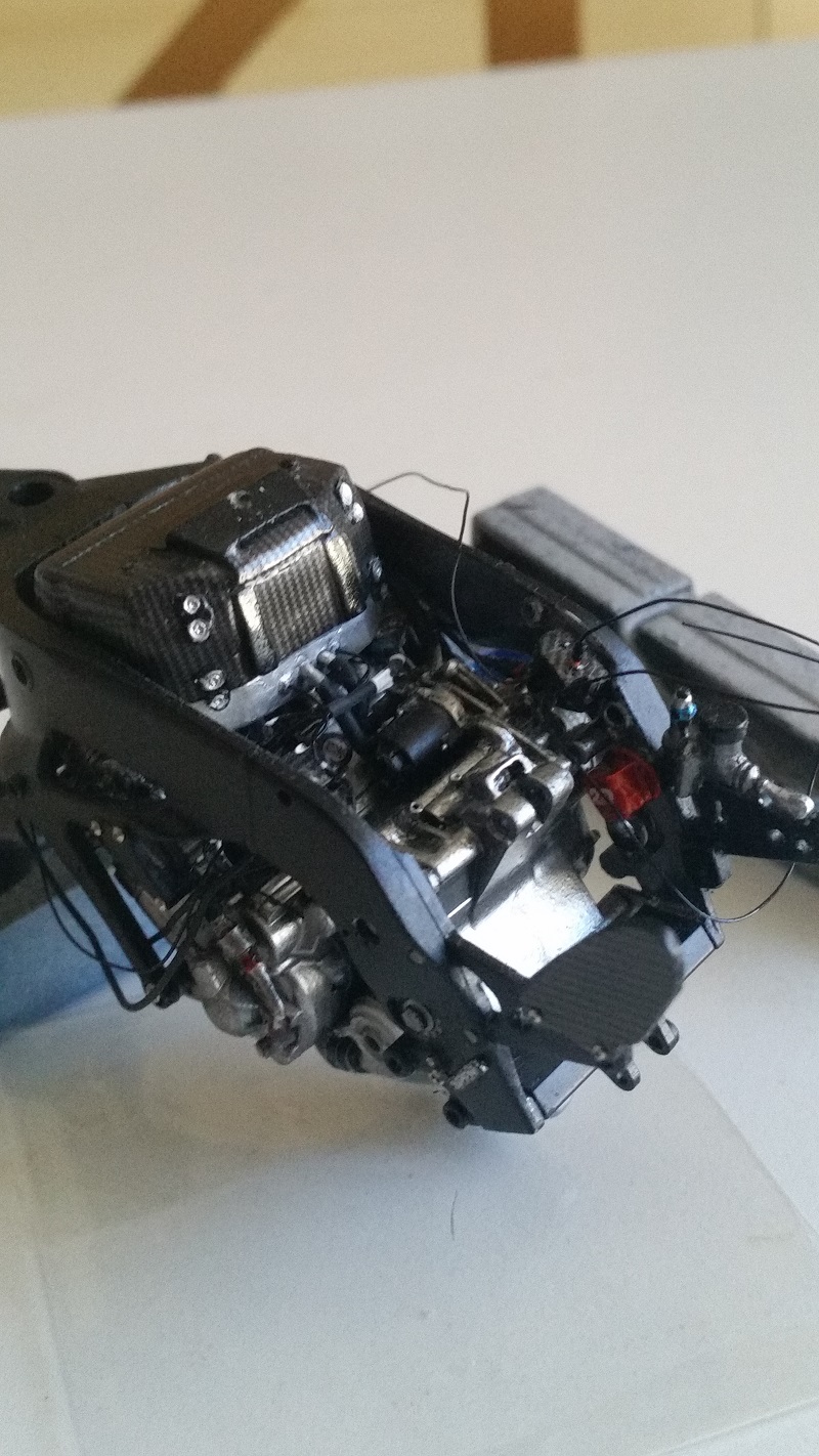

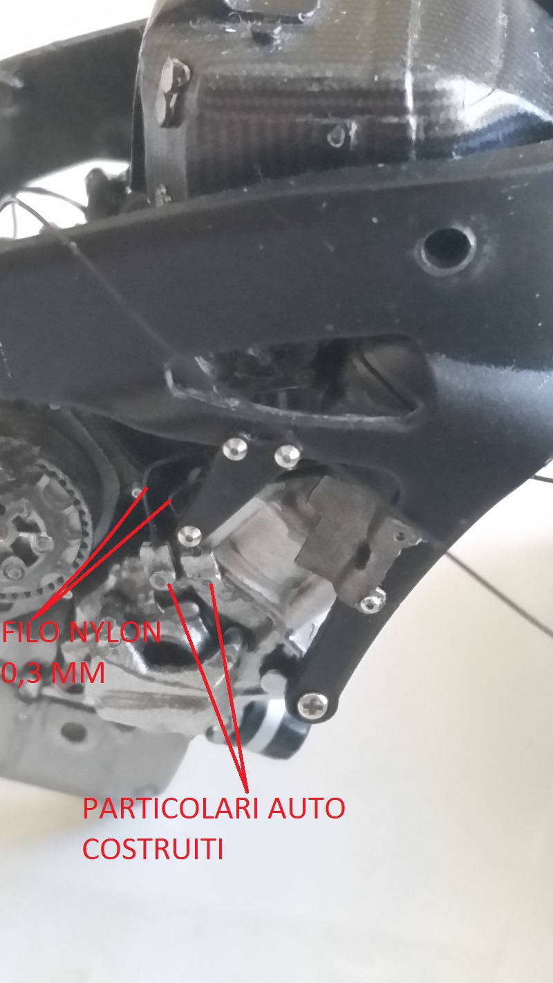

predefinito gruppo telaio motore Yamaha M1 2007
Ho finalmente messo il motore nel telaio(era ora)in più ho aggiunto i due dettagli sul motore lato dx mancanti e i cloni delle fotoincisioni dei tappi sull air box.Prima ho finito di dettagliare il telaio con rivetti,fotoincisioni,decals in carbonio,il clone del num. del telaio e ho messo su le centraline.Le ultime 4 foto si riferiscono a quello,non sto li a dettagliare perchè sarebbe una ripetizione del post del telaio 2006
Yamaha M1 2006-2007+ super detail up set Top Studio-gruppo-telaio-motore-yamaha-m1-2007-1.jpg   Yamaha M1 2006-2007+ super detail up set Top Studio-gruppo-telaio-motore-yamaha-m1-2007-2.jpg   Yamaha M1 2006-2007+ super detail up set Top Studio-gruppo-telaio-motore-yamaha-m1-2007-3.jpg
Yamaha M1 2006-2007+ super detail up set Top Studio-gruppo-telaio-motore-yamaha-m1-2007-4.jpg   Yamaha M1 2006-2007+ super detail up set Top Studio-gruppo-telaio-motore-yamaha-m1-2007-5.jpg   Yamaha M1 2006-2007+ super detail up set Top Studio-gruppo-telaio-motore-yamaha-m1-2007-6.jpg
Yamaha M1 2006-2007+ super detail up set Top Studio-colorazione-telaio-yamaha-m1-2007-7.jpg   Yamaha M1 2006-2007+ super detail up set Top Studio-colorazione-telaio-yamaha-m1-2007-8.jpg   Yamaha M1 2006-2007+ super detail up set Top Studio-colorazione-telaio-yamaha-m1-2007-9.jpg
Yamaha M1 2006-2007+ super detail up set Top Studio-colorazione-telaio-yamaha-m1-2007-10.jpg

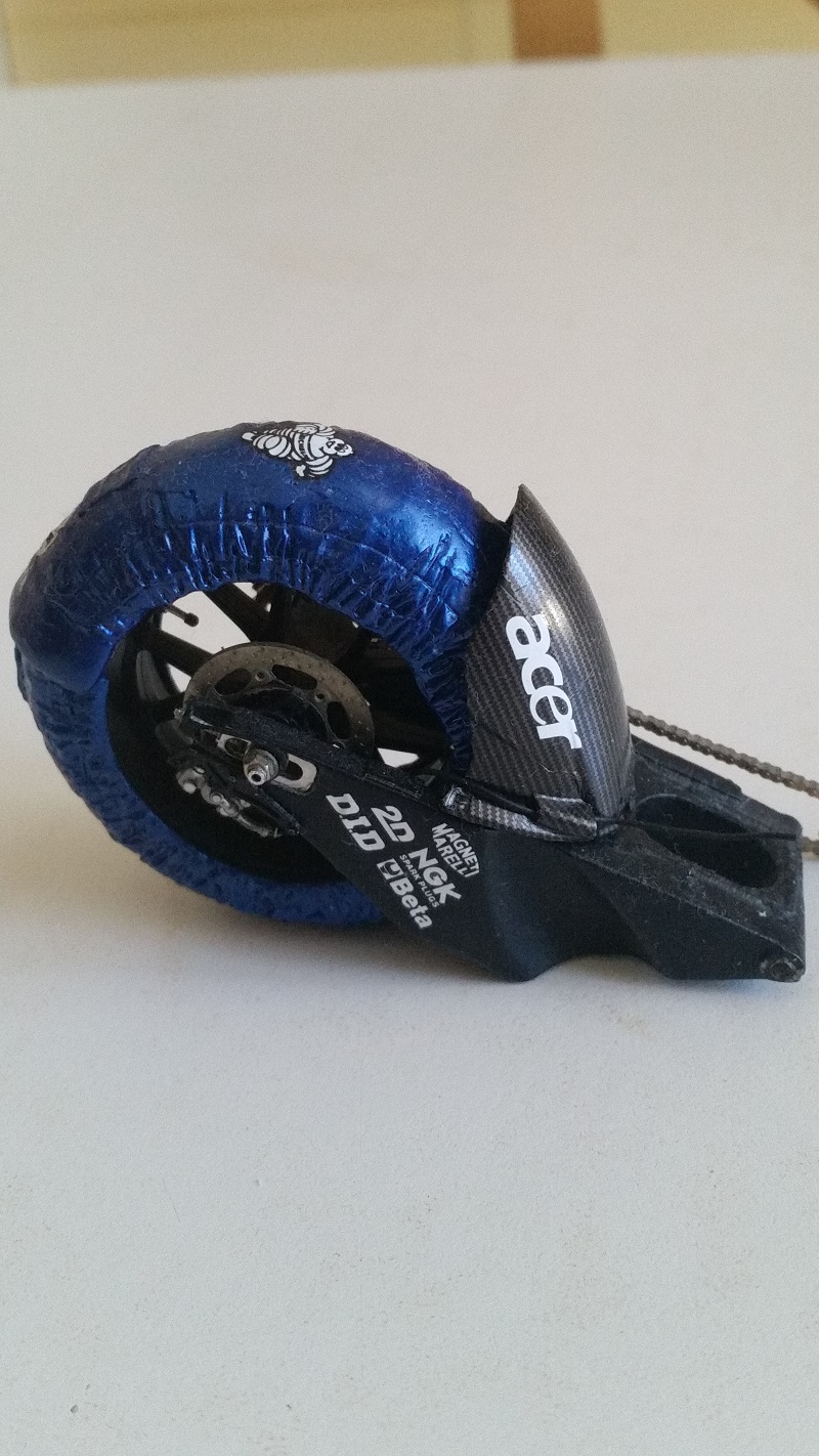

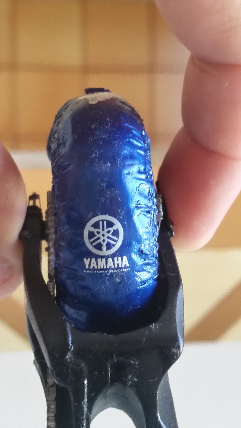

predefinito gruppo forcellone termocoperta Yamaha M1 2007
Ho anche finito di decaizzare la termocoperta 2007 in più ho cambiato il parafango(usando quello 2009)perchè non mi convinceva quello Reinassance.Quindi via di decals sullo stesso e sul forcellone....

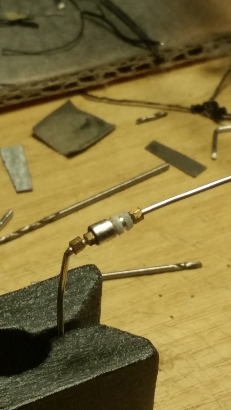

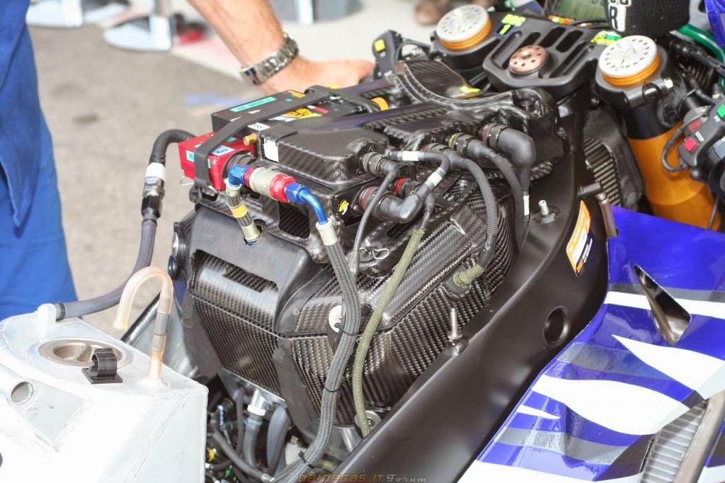

predefinito auto costruzione"tubature"serbatoio
Nel mentre ho continuato anche a fare dei cloni,in particolare quelli dei sensori per l ossigeno sullo scarico,il sensore che andrà sul radiatore parte sx,il registro della corsa della leva del freno da mettere sul semi manubrio sx,il sensore sul filo frizione che andrà sulla 2006 e il raccordo per le tubature dei freni che va sul lato della piastra di sterzo inferiore.Nella colata ho incluso anche il pezzo che mi sono auto costruito che rappresenta una delle 2 tubazioni(le ho chiamate così in mancanza della dicitura esatta)per il serbatoio.Ed è di questo che vi voglio parlare.Nella foto N 1-e N 2 vi metto il pezzo in questione.Per farlo l ho suddiviso i varie parti(foto N 3)e di seguito vi metto i particolari.
la parte A1 è costituita da un filo di alluminio per saldatura dello 0,8 mm
le parti A,E,D da un todino esagonale in ottone Mfh da 1,5 mm forato con 0,8
la parte B è costituita da un pezzo di tondino da 1 ,6 mm(già forato al centro con un 0,8 mm)con l aggiunta di due sezioni di tondino in plasticard da 2,0 mm (forato al centro con 1,6 mm)alle estremità
la parte C è costituita da un tondino in acciaio da 2,0 mm
le parti F 1-2-3 sono cosituite da sezioni di tondino in acciaio da 1,0 mm.
Alla fine metterò un termorestringente di avanzo dal tk Top Studio M1 08.
La mia delusione è che il clone di questo pezzo non mi viene in modo soddisfacente per cui sarò costretto a costruirne un secondo..
Yamaha M1 2006-2007+ super detail up set Top Studio-2007-yamaha-m1-motogp-rossi-2.jpg   Yamaha M1 2006-2007+ super detail up set Top Studio-2007-yamaha-m1-motogp-rossi-3.jpg   Yamaha M1 2006-2007+ super detail up set Top Studio-2007-yamaha-m1-motogp-rossi-2-copia.jpg
Yamaha M1 2006-2007+ super detail up set Top Studio-tubatura-serbatoio-yamaha-m1-2006-07-1.jpg   Yamaha M1 2006-2007+ super detail up set Top Studio-tubatura-serbatoio-yamaha-m1-2006-07-2.jpg   Yamaha M1 2006-2007+ super detail up set Top Studio-tubatura-serbatoio-yamaha-m1-2006-07-3.jpg
Yamaha M1 2006-2007+ super detail up set Top Studio-tubatura-serbatoio-yamaha-m1-2006-07-4.jpg
