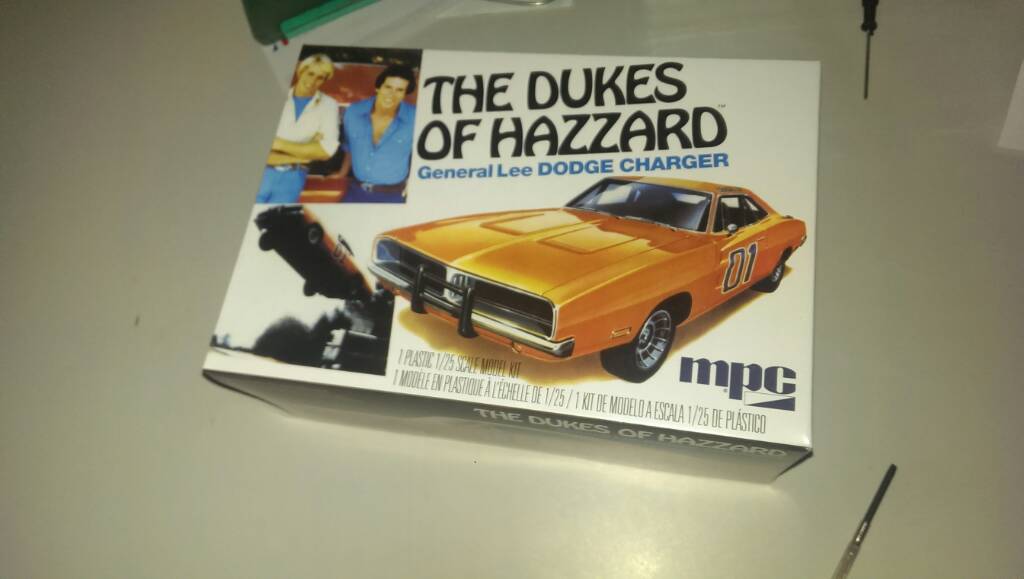

Eccomi di nuovo! Dopo la ecto1 dei ghostbusters tocca alla mitica Dodge del Generale! Marca mpc , sul prezzo non so dirvi nulla in quanto è stato un inaspettato (si come no😂&#128514 regalo della mia ragazza ! The dukes of Hazzard General Lee (1/25 ) MPC-1451476092160.jpg
I pezzi sono tutti in plastica!...la qualità non credo sia proprio delle migliori ma tutto sommato non mi dispiace! Cmq non sono moltissimi i pezzi e nel complesso non sembra per nulla difficile montarla! Primo passo il lavaggio !The dukes of Hazzard General Lee (1/25 ) MPC-1451476109370.jpg
