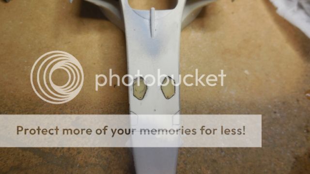

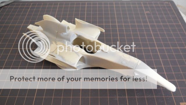

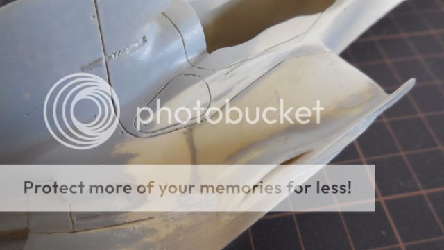

Cominciamo dal lavoro più noioso di tutti, la recisione e correzione delle pannellature, che così com’erano facevano solo pietà.
In particolare, i due pannelli sul muso sono inguardabili, se poi consideriamo che dovrebbero avere la stessa forma…

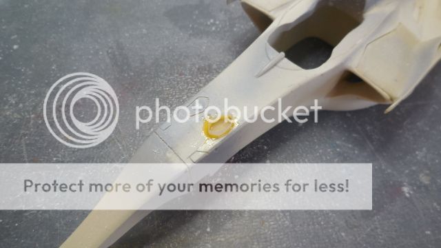

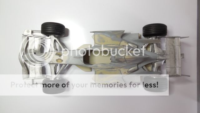

ecco una visione d’insieme dopo un po’ di incisioni, scartavetramenti e stuccaggi vari.

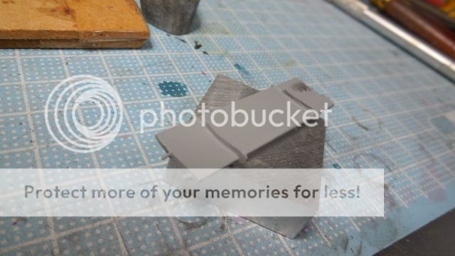

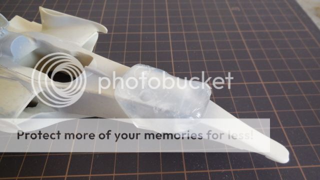

Alla fine mi sono visto costretto a clonare la zona dei pannelli frontali e ricostruirli con lo stucco fotoindurente per poi rettificare le sedi col dremell.
Una volta ricostruiti i pannelli, li ho avvolti lungo il perimetro col nastro adesivo, li ho collocati nelle sedi allargate col trapano e con lo stucco ho ricostruito i bordi.
Et voilà!

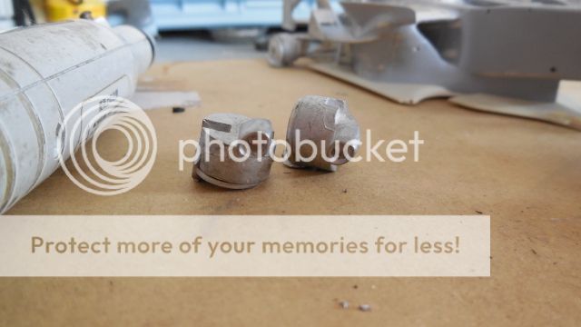

Ho clonato anche i pannelli con gli scarichi a camino perché gli originali erano n metallo e avrei avuto più difficoltà nell’aprire le bocche di scarico.
Aperti i fori delle prese d’aria dei freni.

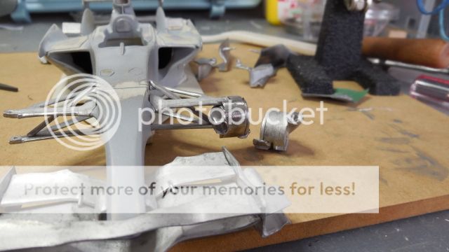

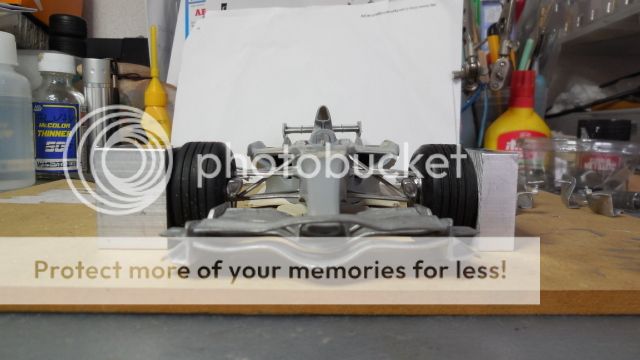

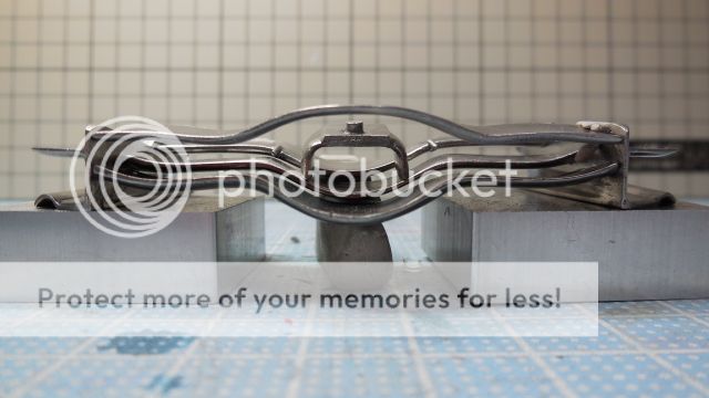

Ed ecco una delle tante prove a secco. Una delle cose che ho imparato costruendo la R24 è che con questi kit è meglio una prova a secco in più che una in meno, bisogna essere precisi perché una volta messa su la vernice non si può correggere più di tanto senza fare danni.

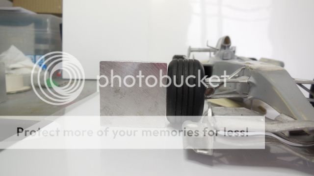

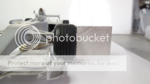

Prove di squadro e di altezza delle ruote.
Stesso discorso, ovviamente per le appendici aerodinamiche.

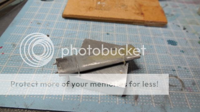

Sull’ala posteriore della macchina reale c’è un pannello che corre lungo le due sezioni dell’ala, quelli di Studio27 hanno ben pensato di lasciarlo abbozzato per facilitare il montaggio (sic.).
Come se non bastasse, il corpo della sezione inferiore dell’alla non è diritto, per cui sono andato di stucco!

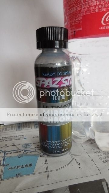

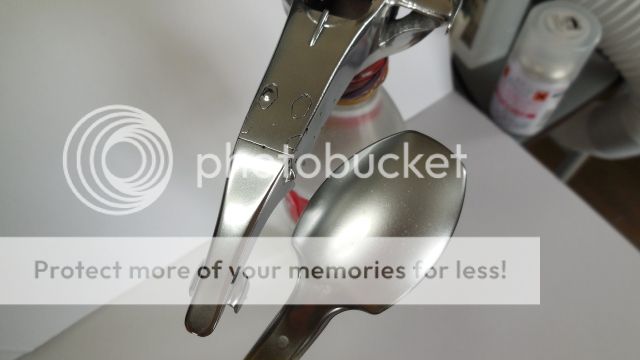

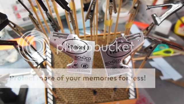

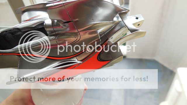

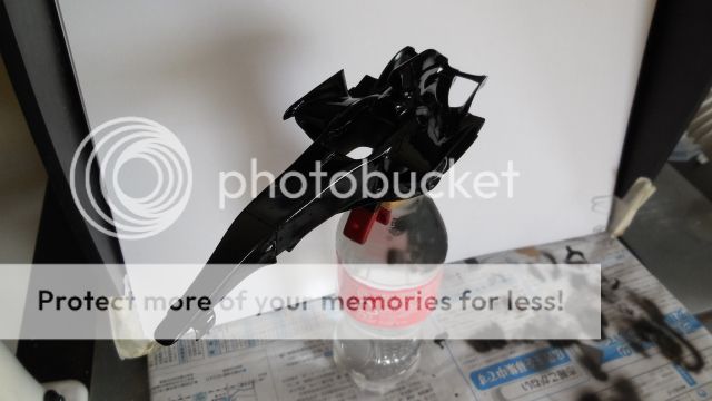

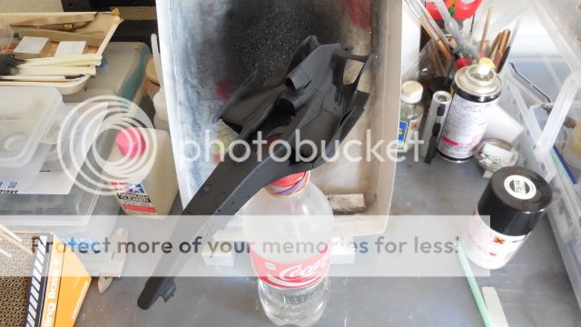

E adesso passiamo alla croce e delizia di questo modello: il colore cromato. Le ho provate un po’ tutte facendo esperimenti sui cucchiai (©Sandro67) e alla fine ho optato per un cromo chiamato Spazstix (impronunciabile!!) Ultimate Mirror Chrome (che fa tanto WWF, non quelli del panda però) a cui darò una mano di trasparente Aqueos di Mr.Hobby diluito con l’acqua. Per la cronaca, la suddetta linea è uscita dal catalogo Mr.Hobby da poco ed è stata sostituita da un’altra linea simile, la Acrysion (). Spero di averne abbastanza per completare il lavoro.
Innanzitutto una bella passata di primer nero.
Poi il nero lucido.
E poi lo Spazstix.

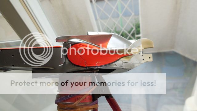

Dopo il trasparente un pochino di cromatura si perde comunque, ecco una prova prima e dopo, il cucchiaio ovviamente è il “dopo”. Poco male, così è troppo luccicante rispetto alla macchina vera.
In ogni caso resta niente male.
E infatti, su una superficie trattata meglio il risultato è soddisfacente.

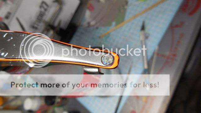

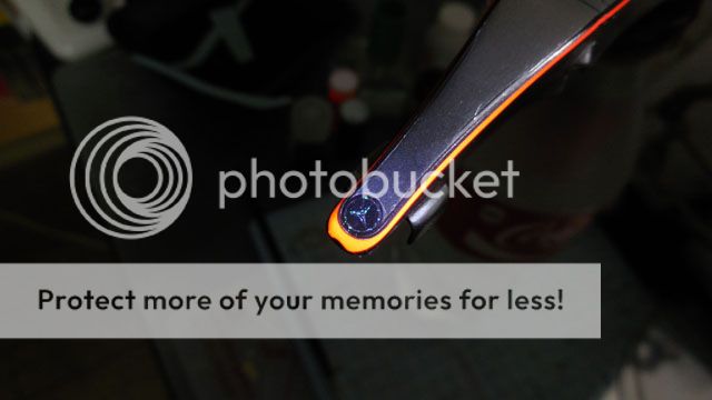

Mi sono però concesso un piccolo lusso. Il logo sul muso della macchina reale è cangiante mentre nel kit c’è un semplice logo argentato. Ho allora preso un foglio di cerchietti pretagliati e mi sono fatto una decal del logo su base trasparente. Meglio di quanto mi aspettassi, devo dire. C’è solo un po’ di scalino dovuto allo spessore del cerchietto ma è facilmente rimediabile in fase di lucidatura

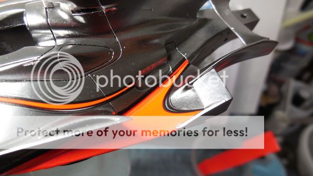

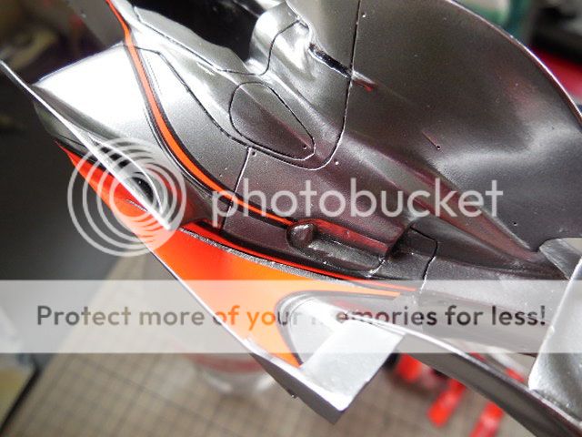

Il logo Vodaphone laterale è sì scomposto tra base arancione e scritte in bianco, ma quelli di Studio 27 hanno ben pensato di fare la base arancione con un unica gigantesca decal, dura da morire, che si è spaccata praticamente subito.
Come se non bastasse, il foglio di posa decals che forniscono fa semplicemente ridere! Indica a malapena dove vanno le decal ma non si riesce a stabilire né l’esatta posizione né come sistemare i particolari più nascosti. Per cui, per la parte finale della decal, quella verso le ruote, me ne sono andato per un’idea.
Come se non bastasse, la decal che completa la zona superiore è troppo stretta!!
Mi sembra la fiera della toppata!
In ogni caso sto cercando di rimediare.

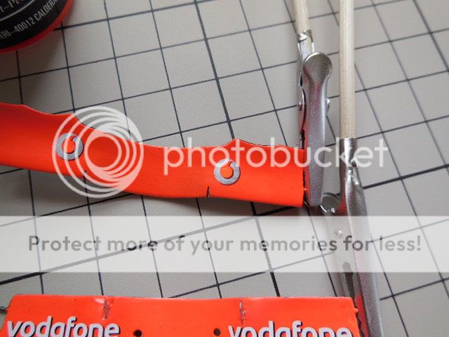

Dulcis in fundo, forse a causa dell’alta temperatura del peon che ho usato per fissare le decals, si sono fatte delle bollicine sul filoncino dell’ala anteriore. Adesso mi tocca cantare e sistemare. (scusate per la foto sfocata)

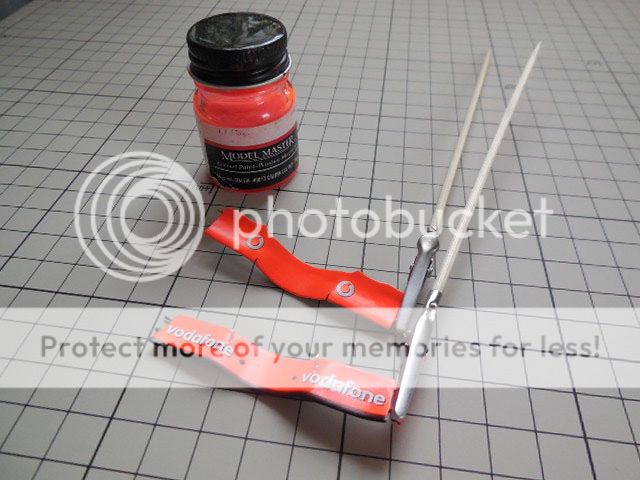

Domandona: da quanto mi ricordo quei burloni di Studio27 non hanno messo decal per il rosso fluo dell'alettone anteriore e quindi bisogna beccare una vernice uguale a quella delle decal, tu hai già trovato qualcosa?

P.S. il profilo che corre lungo il bordo dell'ala posteriore si chiama nolder. Ha un grande effetto aerodinamico a livello di carico ma non aumenta la resistenza all'avanzamento. Ho visto un gp in cui durante una sosta ai box veniva strappato dall'alettone per togliere carico al posteriore come chiesto dal pilota.

Una curiosità : che prodotto hai usato per clonare quei pezzi?

Ciao Murdok, grazie per la spiegazione tecnica. Conoscevo la funzione del nolder e il suo nome ma lo avevo rimosso. Qui la telecronaca dei GP è affidata, tra gli altri, a Ukyo Katayama che di tecnica riesce a spiegare giusto le basi e risulta altamente soporifero.

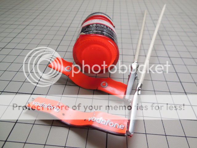

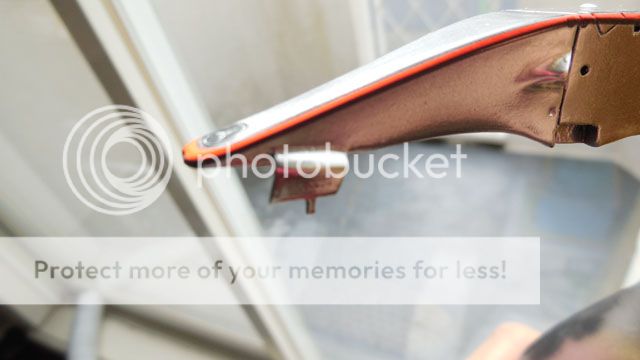

È vero, nel kit non ci sono le decal fluo per gli alettoni. Ho sopperito usando un Model Master comprato anni fa che di primo acchito mi sembrava perfetto. La prima foto è stata scattata in condizioni di luce ottimale.
Sembra però che il colore cambia un po’ a seconda della luce, oggi il tempo fa schifino e si nota di più lo stacco di tonalità.
dato a pennello risulta più scuro, come si vede nella parte terminate delle strisce che terminano negli scarichi, comunque resta abbastanza vicino a quello delle decals e alla fine la differenza non dovrebbe essere così evidente.
Officine Nadalini, grazie mille. La forma del pezzo è stata presa con un prodotto che si chiama Kata Omoi che è una resina (nera, bianca o trasparente, a seconda della marca) che si ammorbidisce nell'acqua calda e si indurisce raffreddandosi. Una volta solidificata è possibile riutilizzarla scaldandola nuovamente. Fatta la forma ho usato il Light-curing Tamiya per fare i pannellini, sfruttando anche la trasparenza della forma che lascia passare la luce facendo indurire lo stucco alla perfezione.

Se il colore che mostri è quello che ho anch'io,è molto arancione.Per intenderci molto più chiaro del TS36 Tamiya.
Però vedo che si avvicina abbastanza alla decal.
Ho anch'io sto kit,controlelrò con le decals alla mano che cosa ho in casa che si avvicini..
Hai provato il 171 Mr Hobby della Gunze?

No, non lo conosco, ti confesso che avendo il model master non ho fatto ulteriori ricerche.

Come dicevo, pare che le decals siano fatte apposta per essere fuori misura! I loghi dei pannelli laterali delle ali posteriori sono tutti troppo grandi. I particolare quello dell’azienda di panelli solari e finestre Schuco. Non è sovradimesionata di molto, giusto quei 3 mm che la fanno straboccare dal profilo curvo del pannello! Ma dico io... Vabbè. l’ho rifatta della misura giusta. In realtà quelle di questa zona sono tutte troppo grandi, ma me le faccio stare bene o non ne esco più.
Loghi a confronto.
Un colpo di phon, e via la notte è giovane!
Per restare in tema, ho trovato la ricetta per la decal fluo: foglio per decal autoprodotte per inkjet e due mani di rosso flou Model Master. Se ne fate tre il colore varia troppo sul rosso.
Un tocco di nero e il gioco è fatto.
La decal sulle fiancate è stata riparata con una mano di fondo bianco a pennello nelle crepe e il solito fluo. Qualche ombra più rossa si intravede ma una volta che la livrea sarà completata (spero) non si noterà nulla.

ciao ring, vedendo ed avendo io lo stesso modello sotto mano ne hai tirato fuori un ottimo modello unico nella sua livrea (bella e dannata si direbbe)
volevo chiederti dove si possono trovare le decals che hai usato sotto al logo mercedes sul musetto per dare l'effetto come nella realta?

Grazie Astarnati. Non è una decal, è uno sticker. La marca è giapponese e fa anche decals per gundam e fogli di decal per stampare. Purtroppo sono in viaggio e non posso controllare la marca. Appena posso te lo dico.

Sul discorso argento vorrei capire qualcosa in più.
Hai dato un primer nero (che tipo?), poi del nero lucido (bomboletta Tamiya?).
Non è che più che l'argento, sia la base ad essere poco solida?

Fofò, la base è il nero spray Tamiya dato ad aerografo e poi lucidato. Sotto c'è il primer grigio sempre Tamiya.

Originariamente inviata da astarnati Visualizza il messaggio
Gli adesivi ologrammatici sono questi:
http://hlj.com/product/HQPSMTLS-HOLO2/Sup
