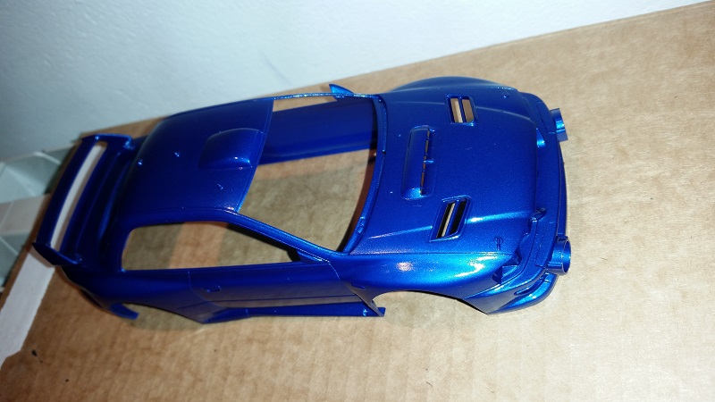

Dunque...

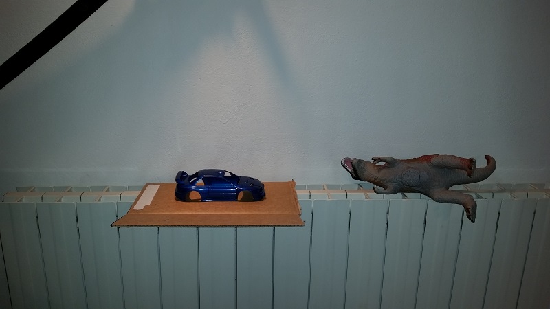

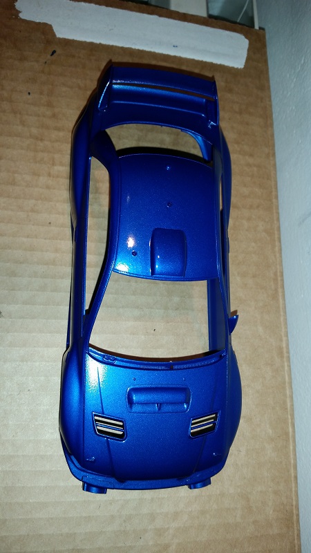

Questo era lo schifo di ieri...
Non ho olio per i freni a casa... allora sono andato di carta vetra 1000 e ho tolto il grosso... non tutto... quindi ho provato a ridare la vernice con più attenzione... passate rapide e mai getti concentrati in un unico punto...
Diciamo che l'effetto finale mi pare migliore di ieri... è più omogenea...
Era è in camera di essiccazione... sul termosifone insieme al dinosauro utilizzato durante i bagnetti... soffre sempre di reumatismi... la lampada e il termosifone lo aiuteranno!
Nell'attesa... passo a verniciare i primi pezzi della meccanica!
Tamiya Subaru Impreza WRC 99-2015-11-14-22.35.14.jpg   Tamiya Subaru Impreza WRC 99-2015-11-15-12.02.13.jpg   Tamiya Subaru Impreza WRC 99-2015-11-15-12.02.16.jpg

Primo comandamento del modellista: mai andare di fretta.
È l'errore che commettiamo un po' tutti: provare a rimediare ad un errore di verniciatura facendo una passata più pesante. In quei casi conviene fermarsi, respirare, calmarsi e poi riprovare dopo che, asciugata la vernice, si è rimediato all'errore con la carta abrasiva.
Comunque non è malaccio.

Originariamente inviata da scapin Visualizza il messaggio
Esatto! Ieri infatti avevo verniciato troppo pesantemente... ed è davvero brutta... prima che asciugasse ho tolto il grosso della vernice con della carta... ho aspettato che asciugasse e data una mano... ed è venuta brutta come nella foto che ho postato. Stamattina quindi ho carteggiato meglio, tolto il brutto e riverniciato... E mi pare meglio.
Vedremo quando asciugherà completamente cosa fare... e fare ancora una mano leggera o lasciare così com'è... certo... non è lucidissima... ma credo di meritarmi un 6... forse un 6+ di incoraggiamento!

Fossi in te non darei più vernice azzurra, la liscerei con della carta abrasiva 3000 con l'acqua e poi darei il trasparente

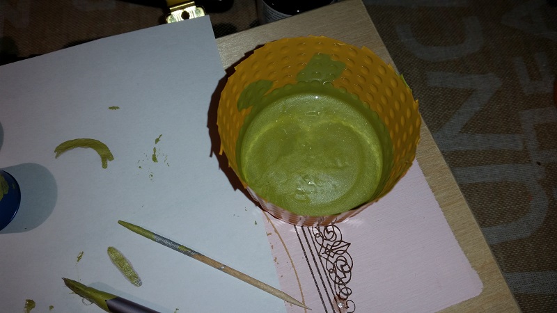

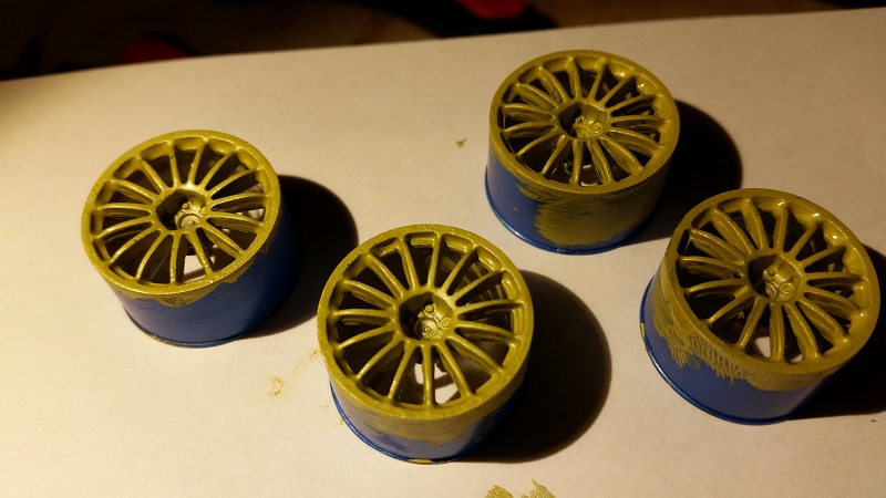

Dato che non avevo voglia di comprare 8.5 euri di bomboletta per l'oro... Stavo pensando di farli solo alluminio... o neri... poi però ho trovato una soluzione alternativa... ho mischiato il giallo che avevo con il color alluminio e....
Ecco i cerchi verniciati a pennello... non sono andato a verniciare la parte che non si vede sotto la gomma...
Ma il risultato finale non mi pare malaccio no?
Tutte e 4 le gomme!

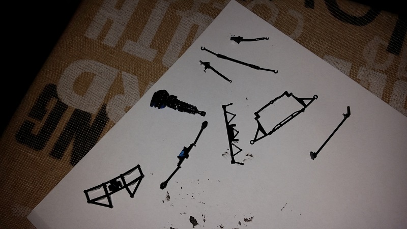

Ho dipinto tutti i pezzi neri che ho trovato...
E di color alluminio la marmitta (anche se andava bianca... ma il bianco mi manca), tutte e 4 gli ammortizzatori con montanti e i 4 dischi. Le pinze credo le farò rosse... per far vedere meglio e staccare dal color oro del cerchio... gialle mi piacevano molto ma le avrei fatte di questo colore solo se avessi tenuto i cerchi neri!
Per oggi ho finito... credo... ho verniciato a bomboletta la gabbia interna e la struttura del pianale lato interno...
Ho qualche dubbio su come fare il cruscotto... mi stava girando in testa di farlo tutto nero... ma banale... o di incollarci sopra qualche stoffa che dia una trama diversa dalla vernice... incollarla con la colla... e verniciarci sopra... ma non saprei!
Item per i sedili... avete qualche tecnica?

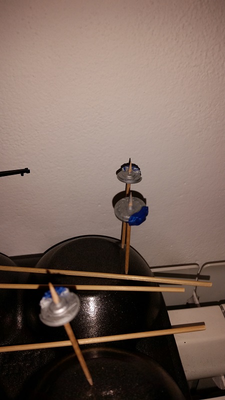

Cosa ho imparato? Che meglio verniciare da almeno 40cm di distanza... mai spruzzo diretto ma sempre passate... e se si ha il dubbio di non aver passato una zona... pazientare che asciughi e dare altra mano... Per ora... il primer non mi pare sia servito! La prossima volta andrà sicuramente meglio e con meno intoppi! O magari sperimenterò qualcosa di diverso, farò altri errori e imparerò altro... E magari sceglierò il mio metodo preferito! ...chissà!
Guarda alcuni pezzi li ho verniciati tenendoli con una pinzetta... purtroppo però non sapevo dove posarli... quelli che stavano sullo stuzziccadenti sono rimasti ad asciugare infilzati sulla scatole di polistirolo delle mele... gli altri... putroppo... posati sulla carta... non sapevo dove "infilzarli" per tenerli su! Oppure intendi si infilzare degli stuzzicadenti... e fare un "letto" di stuzzicadenti per tenerlo su? Tipo "fachiro"... scusa ma mi è venuto solo questo come paragone per descrivere cosa intendo.

Se guardi bene i pezzi che hai dipinto, ciascuno ha almeno una sede "rotonda" in cui far passare uno stuzzicadenti per tenerli sollevati dal piano. Puoi infilare uno stuzzicadenti (senza forzare troppo) e ti risulta anche più facile maneggiare il pezzo mentre lo dipingi! Ad esempio, il braccetto che collega le ruote per farle sterzare, finisce con quella specie di "C": puoi usare quella sede.
(nell'esempio della foto allegata, avevo bisogno di maneggiare il pezzo per posare una delcalcomania, ma il concetto è lo stesso...).
Poi ci sono mille altri modi: qualcuno alcuni post fa ti ha consigliato di procurarti del patafix, oppure altri pezzi si possono tenere fermi con del nastro in posti che poi saranno nascosti e che quindi si possono non verniciare...
Comunque non farti troppi problemi, ciascuno alla fine usa il metodo che gli viene più comodo in base alla sua esperienza!
