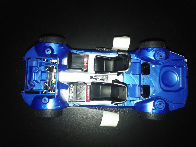

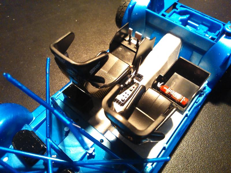

Ecco le prime immagini

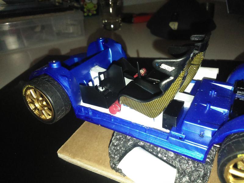

Qua colorazione e applicazione decal ai sedili... usato il phon, per la prima volta, per asciugare e dare la forma. successivamente ho installato il tutto alla base.
Ovviamente non siamo a livelli epici di modellismo, anche perchè non so il motivo il nero opaco tamiya faccio fatica a stenderlo, e i pezzi colorati risultano lucidi...
mi raccomando criticate, in modo costruttivo, ma piano perchè sono un ragazzo sensibbile

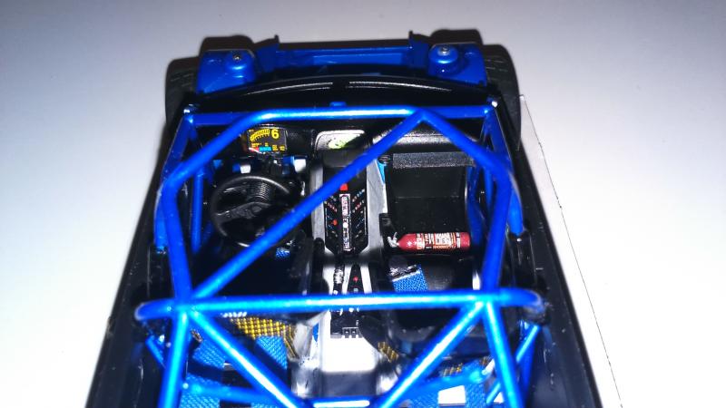

Qua invece ho colorato e iniziato a montare il rollbar

Comunque ti chiedo se hai mai avuto problemi con il flat black tamiya, perchè ho davvero difficoltà a dare l'effetto opaco ai pezzi. Può essere perchè non ho dato il primer? stesso problema anche con il bianco che non è molto coprente

In effetti i Tamiya dati a pennello sono un po' ostici....
Per il Flat Black per esempio, ho visto che i pezzi medio-grandi vengono decisamente meglio fatti a bomboletta. Chiaramente, i pezzi piccoli non ha senso farli a bomboletta e si butta molto colore...
Io dopo varie prove ho visto che si ottengono risultati decenti con il pennello mettendo una buona quantità di colore ed evitando assolutamente di ripassarlo subito: in pratica dai una pennellata e lasci asciugare, meno ripassi e meglio è il risultato finale.
Per il bianco: in effetti è davvero poco coprente, secialmente se la plastica sotto ha colore scuro...
Altre marche hanno magari bianchi più coprenti, ma un buon trucco se vuoi comunque finire questo barattolino è passare prima del primer bianco sui pezzi per schiarire la base e poi andare col colore. Altrimenti, puoi provare a dare più mani (sempre a colore super-asciutto però!).
