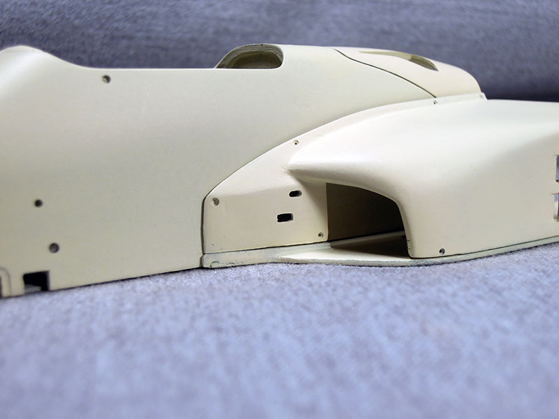

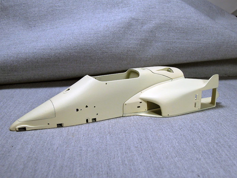

capirex inizia ad ingranare.
finalmente riprendro a fare qualcosa...e si incomincia a colorare
nelle pance laterali ho aperto un paio di "buchi" e fatta una presa d'aria
come vi sembra colore-effetto sedile e abitacolo?
