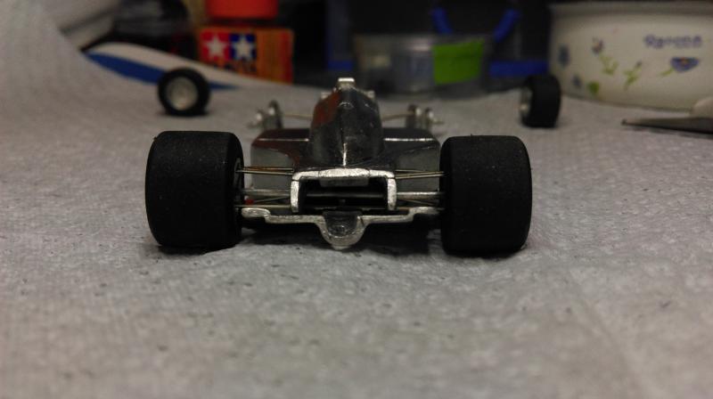

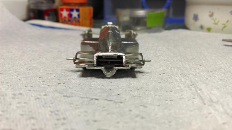

ieri sera ho lavorato sulle sospensioni anteriori, il risultato è quello in foto
[Auto] Ferrari 87-88C 1/43-imag0596.jpg[Auto] Ferrari 87-88C 1/43-imag0597.jpg
domanda: è normale che sia tutto "ammollato", nel senso non perfettamente rigido vero? i mozzi nella parte superiore "navigano" a destra e sinistra, infatti non sono perpendicolari al fondo, come si vede in foto
immagino (spero) che il tutto troverà una quadra al momento di mettere le gomme e/o a un eventuale incollaggio coi braccetti
ho predisposto anche i tiranti che però scappano da una parte all'altra e stamattina quando ho fatto le foto avevo poco tempo per sistemarli
Vecchio 06-03-15, 09:45 AM   #8
L'avatar di Officine Nadalini
Registrato dal: Sep 2014
Messaggi: 1,490
Stai procedendo molto bene invece!
Le problematiche che stai incontrando sono normalissime per questi kit.
Adesso hai fatto le prove a secco e quindi hai verificato che tutto entrasse al proprio posto.
Dopo aver verniciato i pezzi li incollerai nella posizione corretta; adesso è normale che sia tutto "mollo"; deve essere così.
Per quanto riguarda le sospensioni anteriori dovrai curare la perpendicolarità della presa d'aria dei freni con la base; o se hai intenzione di dare una leggera campanatura negativa alle ruote anteriori fai in modo che la presa d'aria sia parallela al pneumatico,
In sostanza procedi così:
incolli i braccetti inferiori nella posizione corretta;
incolli i portamozzi nella posizione corretta con le cautele che ti ho indicato sopra;
incolli i braccetti superiori nella posizione che ti impongono gli altri pezzi;
una volta montati i suddetti pezzi potresti notare (ma non è detto) che le due sospensioni dx e sx non sono simmetriche;
in questo caso, essendo tutti i pezzi di metallo, avrai la possibilità con un certo margine di piegarle nella posizione corretta,
Una volta sistemate queste cose incolli i varo tirantini che staranno al loro posto solo con la colla ; dimenticati gli incastri perfetti di Tamiya

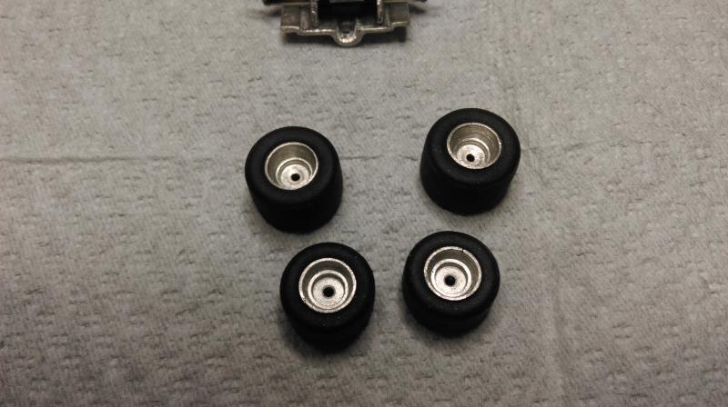

per prima cosa ho assemblato i cerchi, le gomme sono ancora in lavorazione le ho solo scartavetrate un pò, ma sono ancora molto sporche... la domanda è, le razze in fotoincisione vanno messe subito? perchè a differenza del cerchio dovrebbero essere colorate di nero, per cui pensavo di lasciare il cerchio col colore naturale, verniciare le razze e poi incollarle, è giusto?
[Auto] Ferrari 87-88C 1/43-imag0607.jpg

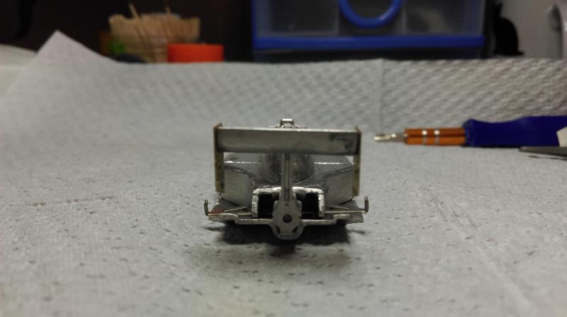

infine mi sono dedicato agli alettoni, e qui sono arrivati i dolori... per il flap inferiore di quello posteriore non avevo idea di come piegarlo, con le mani non si muoveva allora ho provato con una pinza e l'ho rovinato, rimedi??? quello non penso sia più utilizzabile, come posso sostituirlo? anche le paratie anteriori andrebbero piegate, ma dopo il disastro sul flap ho deciso di lasciarle così... in generale cmq mi pare di averli incollati in maniera simmetrica
[Auto] Ferrari 87-88C 1/43-imag0612.jpg[Auto] Ferrari 87-88C 1/43-imag0601.jpg[Auto] Ferrari 87-88C 1/43-imag0602.jpg[Auto] Ferrari 87-88C 1/43-imag0603.jpg[Auto] Ferrari 87-88C 1/43-imag0604.jpg
nelle foto l'alettone posteriore è solo appoggiato, al momento dell'incollaggio dovrò stare attento perchè il perno non mi sembra molto affidabile

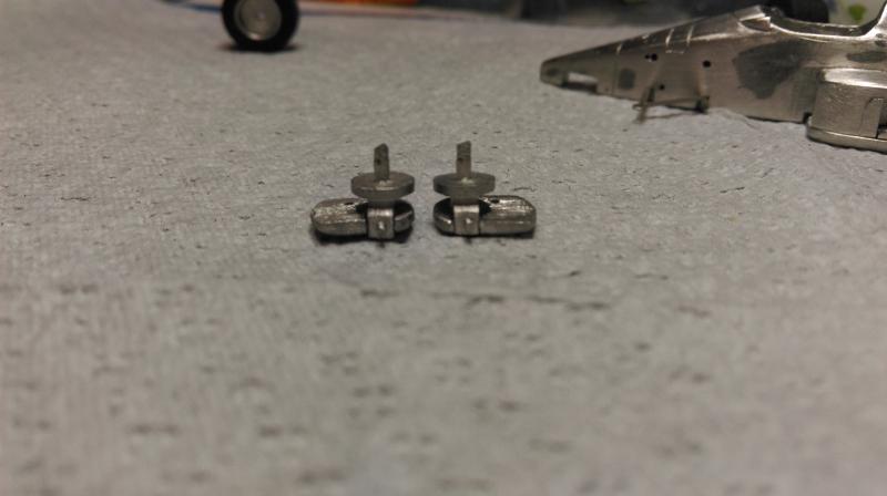

infine una domanda sui mozzi, come si vede in foto volutamente ho lasciato un margine per i perni che vanno nelle ruote, attualmente infilati stanno come in foto, ma credo che vadano tagliati dove si vedono i segnetti, è giusto?
[Auto] Ferrari 87-88C 1/43-imag0610.jpg[Auto] Ferrari 87-88C 1/43-imag0609.jpg
I cerchi di questo kit sono un po' spartani; è corretto incollare le razze dopo averle verniciate a parte; i cerchi lasciali del colore naturale
Dalla foto non si capisce come l'hai rovinata; ad ogni modo è di metallo dovresti riuscire a recuperarla riportandola in quadro utilizzando una pinza con le punte piatte.
Per piegarla utilizzo appunto una pinza con le punte piatte; blocchi una metà con la pinza rimanendo a filo della traccia e ripieghi l'altra metà
Anche per le paratie anteriori devi usare la stessa tecnica; senza le pinza a punta piatta non riesci
Il perno puoi sempre sostituirlo con un tondino di metallo
i perni tagliali quanto basta perché non sporgano all'interno del cerchio; tanto poi metterai le razze e sparirà tutto

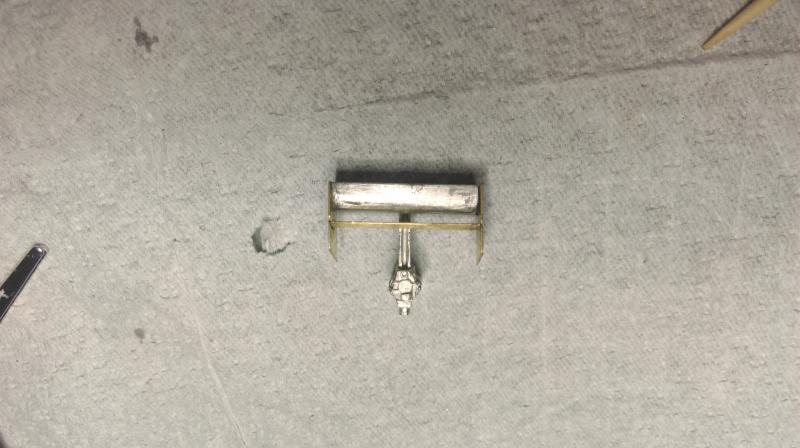

ho montato il flap... non è venuto perfetto, ma considerate le condizioni di partenza mi accontento, starò più attento in futuro con queste fotoincisioni, è che sono davvero piccole
[Auto] Ferrari 87-88C 1/43-imag0615.jpg[Auto] Ferrari 87-88C 1/43-imag0616.jpg

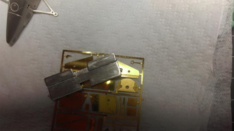

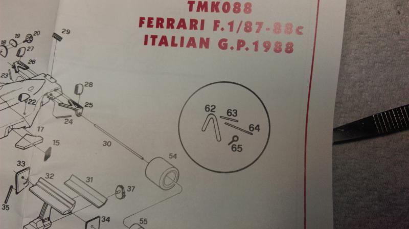

una domanda... ma il pezzo n. 65 che cos'è?? i due supporti del roll bar li devo fare partendo dai bastoncini che si usano per le sospensioni? e se si, non sono troppo sottili? io mi ricordo che i due supporti erano grossi quasi quanto quello centrale...
[Auto] Ferrari 87-88C 1/43-imag0614.jpg
Allegato 214188Allegato 214187
Allegato 214186
Il pezzo 65 è l'anello di sgancio della batteria; deve essere colorato di rosso; non c'è un buchino dove inserirlo e lo devi incollare al rollbar direttamente.
Per il roll bar devi usare i rondini da 0,4 mm, gli stessi dei braccetti dello sterzo.
Ti consiglio di fare una prova a secco quando avrei verniciato la carrozzeria; posizioni il pezzo arcuato e dopo fai le prove con i tondini per trovare la posizione giusta e la giusta lunghezza; una volta che sei soddisfatto delle dimensioni incolli i due tondini al pezzo arcuato; quando i tre pezzi che compongono il roll bar saranno incollati li vernici di nero;
in realtà non sono troppo sottili; quando saranno verniciati avranno un altro aspetto
