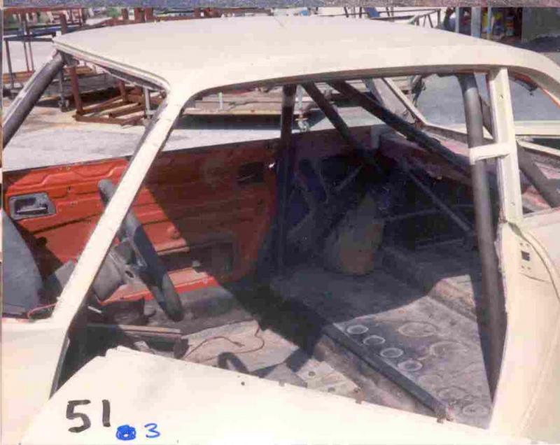

Buongiorno ragazzi, gentilmente qualcuno di voi ha delle foto interne dove si vede il rollbar perchè dalle ricerche fatte su internet non si vede bene..
spero mi aiutiate

Vecchio 10-11-15, 11:39 PM   #25
L'avatar di elvio
Registrato dal: Jan 2012
residenza: Brescia
Messaggi: 1,653
elvio inizia ad ingranare.
Ciao Gianpaolone,
...ti metto alcune foto ( bruttine ), dove si intravede in parte il "giro" del rollbar...è poca roba , ma piuttosto di nulla...

Vecchio 11-11-15, 09:31 AM   #26
L'avatar di gionc
Registrato dal: Dec 2005
Messaggi: 10,424
Si: davanti il tubo non si appoggia al cruscotto: viene giù aderente al montante anteriore, all'altezza del filo superiore del cruscotto gli gira attorno e continua verso il basso obliquo con stesso angolo del montante: ASAP ti faccio una scansione perchè foto pronte non ne ho

Vecchio 24-11-15, 02:53 PM   #29
Buona l'idea del bordino!
Il roll bar anteriore non mi convince..Perchè i puntoni sono storti? Nella realtà sarebbe poco affidabile..
Vecchio 25-11-15, 09:59 AM   #30
L'avatar di Giors
Registrato dal: Sep 2009
residenza: Cuorgnè
Messaggi: 1,217
Giors è un newbie...
il rollbar gira dietro/di fianco al cruscotto non davanti.
Lancia Fulvia Hf base quattroruote 1/24-inttre.jpg   Lancia Fulvia Hf base quattroruote 1/24-lancia_fulvia_coupe_20131216_1287040062.jpg
