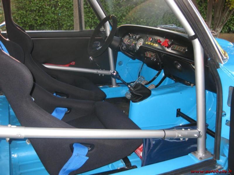

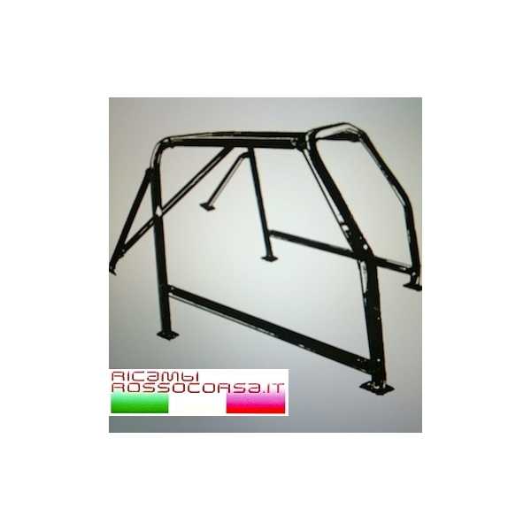

ciao, questa dovrebbe essere all'incirca la forma del rollbar
ovviamente entrambi sono moderni e montati su auto storica ma il disegno dei tubi dovrebbe essere quello

Ciao: la foto che intendevo è quella lì sopra, forse la mia scansionata è un pelino meglio, ho schiarito al max per vedere il giro del roll cage, dietro però nella zona del puntone verticale secondo me la tua è obliqua, dalle foto mi sembra debba essere verticale il giro del roll bar, con dei puntoni che vanno verso il vano sedili posteriori che scendono angolati

Due cose: che diametro hai usato? Mi sembra un pò grossetto.
Due: la curva dovrebbe essere più smussata come nella foto.... putroppo se tieni le portiere apribili - o aperte- si vedrà molto il giro del tubo.... nel caso la facessi chiusa non ci perderei notti.... non si vedrà molto, meglio curarla invece dietro dove si vede la geometria del roll cage
