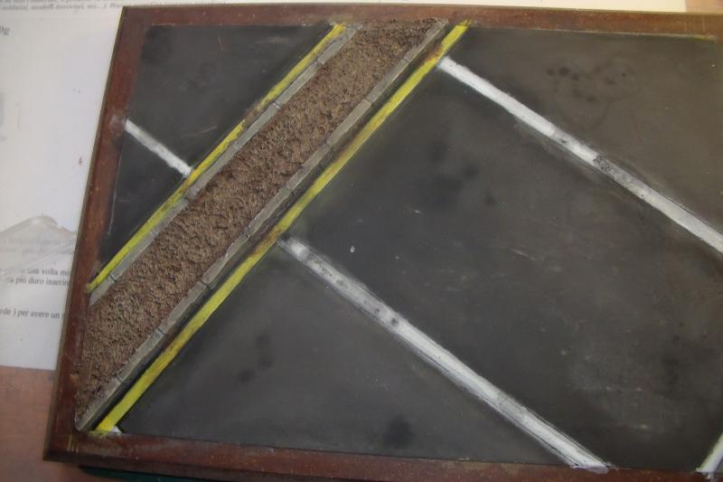

Ieri giornata di riposo quindi.... modellismo a go go. Dopo aver verniciato la carrozzeria, nell' attesa, mi sono dedicato anima e corpo alla basetta per creare il mio dioramino.
per cominciare ho preso una vecchia basetta, poi prove per gli ingombri auto aiuola in modo da bilanciare gli spazi quindi:
  1. creazione del bordo aiuola mediante stecchetto di legno
    con sagomatura dei blocchetti di cemento che compongono l'aiuola stessa
  2. creazione dell' asfalto tramite fogli di carta vetrata incollati sulla basetta
  3. una passata con paglietta metallica fine per togliere un po' di colore e rugosita'all'asfalto
  4. creazione delle strisce che delimitano i parcheggi e l'aiuola
  5. lavaggio dell' asfalto con del colore ad olio color terra d' ombra naturale per uniformare il tutto e dargli dei rifletti catramati tipico dell' asfalto
  6. colorazione primer del bordo aiuola con grigio acrilico aggiunto a del turapori acrilico
  7. riempimento dell' aiuola con della pasta pomice unita adel colore siena naturale
  8. colorazione dei blocchetti di cemento con un colore composto da grigio caldo+grgio di Payne+ocra verde
  9. colorazione dei singoli blocchetti aggiungendo al colore base una punta di blu oppure rosa oppure beige
  10. lavaggio della terra dell' aiula con del terra d'ombra diluito al 95%
  11. ora purtoppo e' tardi e devo andare a letto......ah ah alla prossima sessione..

Molto bella e realistica la basetta!!!! (era bella anche prima! sembrava un aeroporto militare).
bella anche la spiegazione passo passo!

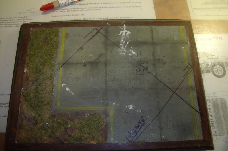

Grazie Herman902, hai ragione, era una basetta di un aereo 1:48, i miei primi esperimenti di basette e siccome non si butta niente......e quindi approfitto per aggiungere altre foto con spiegazione
  1. lavaggio dei cordoli siepe in cemento con inchiostro di china diluito con acqua
  2. pennellata a secco dei cordoli con color beige e ocra verde
  3. posa del prato usando i prodotti per modellismo ferroviario della Noch.

Ciao "Piffi",...molto bella la basetta!!

Ciao Elvio, grazie del complimento, mi manca ancora un pochetto per terminarla ma sta venendo bene. Poi vedro' man mano gli eventuali spazi vuoti da riempire ..

Bella la basetta...e col modello intona molto bene!!! Io per questione di gusti non amo molto lo sporco eccessivo su modelli e ambientazioni di auto..ma qui trattandosi di una rally car direi che ci può stare alla grande!! vai così che voglio vederla finita!!

Grazie alfredo87, d' accordo con te sull'eccessivo sporco, la mia intenzione e' di farla con uno sporco "equilibrato" cosi' come dovrebbe essere un modello; d'altronde, secondo me, la Stratos senza un briciolino di sporco e' come la Ferrari senza cavallino sullo stemma ...

Ieri sera, una mezzoretta libera..... quindi vaiiii di Stratos....
  1. qualche ciuffetto d'erba in piu' per dare piu' l'idea di aiuola e meno di prato inglese usando posidonia, ottima per fare i ciuffi d'erba veramente realistici
  2. qualche pennellata a secco all'erba per renderla piu' viva con giallo caldo e verde in varie proporzioni
  3. incollato qualche foglia secca usando infiorescenze essiccate di betulla pendula che sembrano proprio foglie in miniatura
  4. un po' di pigmenti grigi e terra d' ombra fissati con liquido per accendini zippo
alla prossima.....
