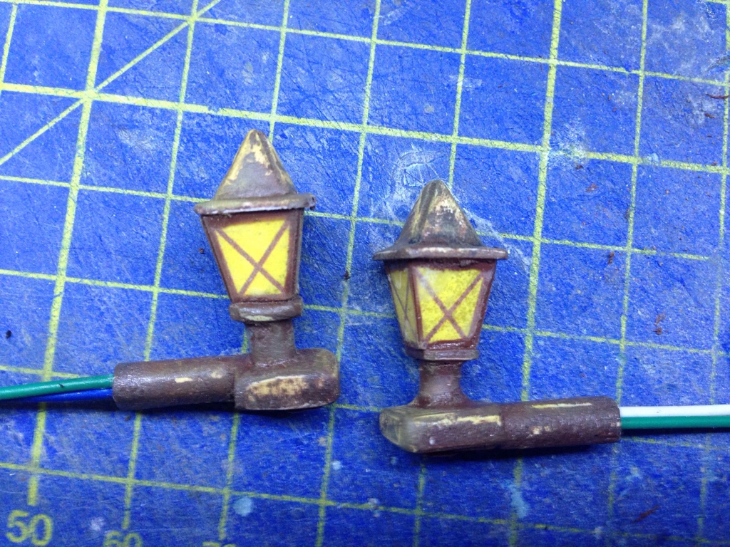

In questo fine settimana ho provveduto a dare la prima mano di primer ai vari pezzi, e devo dire che non c'è molto da riprendere, anzi parti trascurabili perché abbastanza nascoste. Poi mi sono dedicato alle famigerate lanterne. Non metto le foto passo passo purtroppo perché non ne ho fatte durante la lavorazione (sono stato troppo occupato a trovare la soluzione per farci stare dentro un led), quindi ve le propongo già finite

vi dico solo che dentro la base c'è questo

Per i non capenti, metteresti una descrizioncina dell'illuminazione?

Vedi Bruno, certe cose sono più facili da fare che da spiegare, ma ci provo.
In pratica ho rinchiuso il led della foto costruendo attorno ad esso un involucro completamente sigillato lasciando un foro attorno al led e aggiunto un condotto per far uscire i fili. Forse da questa foto si capisce meglio di come ho fatto.
(Sci-Fi) La Gente Mi Chiama Capitan Harlock-imageuploadedbyforum1457958774.605580.jpg
Il sostegno del lampione è un pezzetto di sprue trasparente direttamente incollato sul led, che con il sistema di trasmissione della luce, la porta direttamente dentro il lampione. Per non far disperdere la luce lungo lo sprue, l'ho rivestito con una strisciolina di carta adesiva sigillando tutto con la cianoacrilica va bene così?? Se a hai altre domande, chiedi pure ciao

Ok! Però ancora mi sfugge se il led è nella lampada o se la lampada riceve luce dal foro a cui hai accennato..
