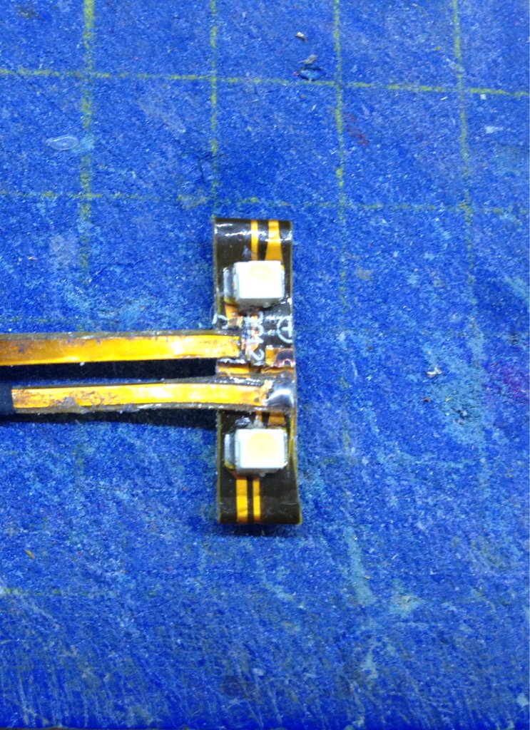

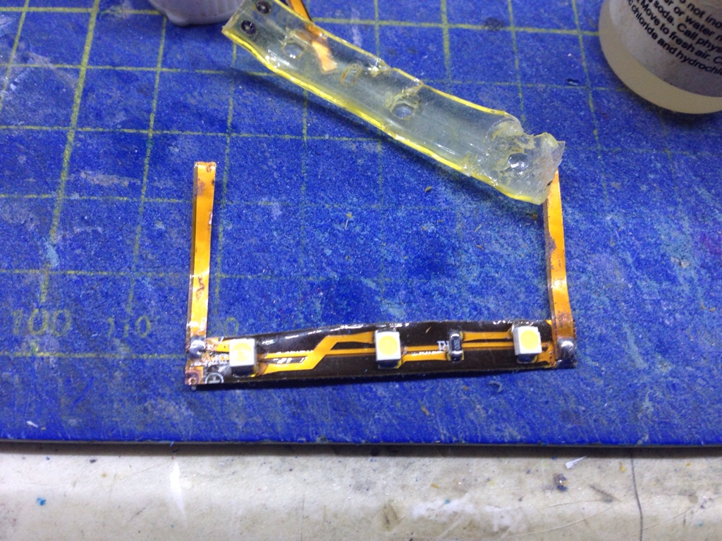

Mettiamo da parte le sagome e concentriamoci sui led. Come potete notare dalla foto i led hanno il simbolo delle forbici alle due estremità, significa che in quei punti la strip può essere divisa
Ne ho tagliato un modulo e dopo aver rimosso la protezione in silicone ho tagliato, seguendo la stampata del circuito, le due lamelle di contatto, riducendo lo spessore in larghezza del modulo.
Ho re individuato i poli di contatto e ho saldato le lamelle per come convenuto.
(Sci-Fi) La Gente Mi Chiama Capitan Harlock-imageuploadedbyforum1453663961.319918.jpg
Poi ho piegato la strip su se stessa in modo che i led si adattassero due avanti e uno dietro e le lamelle corrispondessero al centro.
(Sci-Fi) La Gente Mi Chiama Capitan Harlock-imageuploadedbyforum1453664015.620339.jpg
(Sci-Fi) La Gente Mi Chiama Capitan Harlock-imageuploadedbyforum1453664036.136009.jpg

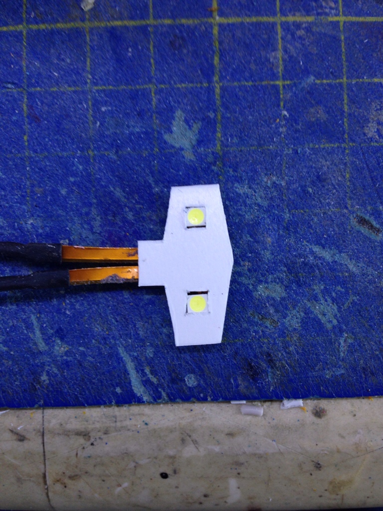

Torniamo alle sagome; posizionato il led ottenuto sopra la sagoma e praticato i fori, stessa cosa per il retro, ovviamente ho saldato anche i fili al led ed ho fatto una prova di accensione.
(Sci-Fi) La Gente Mi Chiama Capitan Harlock-imageuploadedbyforum1453664084.286884.jpg
(Sci-Fi) La Gente Mi Chiama Capitan Harlock-imageuploadedbyforum1453664102.670067.jpg
(Sci-Fi) La Gente Mi Chiama Capitan Harlock-imageuploadedbyforum1453664124.220484.jpg
(Sci-Fi) La Gente Mi Chiama Capitan Harlock-imageuploadedbyforum1453664145.670219.jpg
Verificato il corretto funzionamento ho chiuso tutto e abbellito con dei particolari

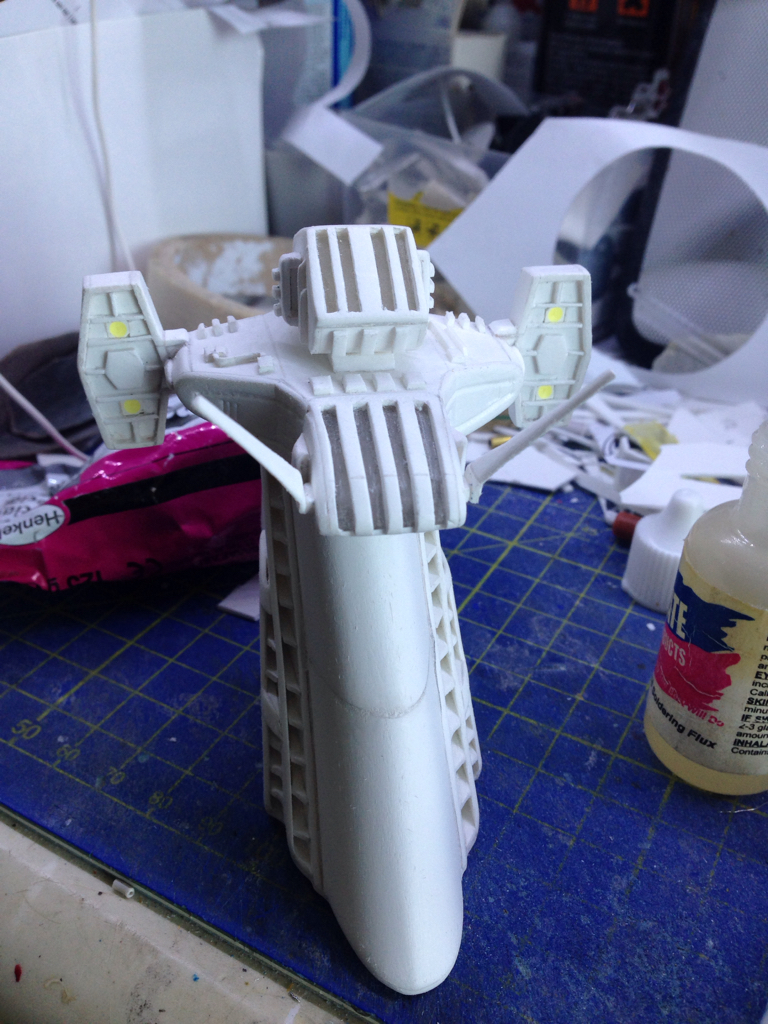

Dopo aver incollato la plancia definitivamente sulla torre ho aggiunto anche dei particolari come le terrazze laterali per i lanciarazzi la terrazza anteriore per il radar di puntamento laser e altri piccoli particolari e incisioni.
(Sci-Fi) La Gente Mi Chiama Capitan Harlock-imageuploadedbyforum1453664346.836765.jpg
(Sci-Fi) La Gente Mi Chiama Capitan Harlock-imageuploadedbyforum1453664370.753110.jpg
(Sci-Fi) La Gente Mi Chiama Capitan Harlock-imageuploadedbyforum1453664393.901234.jpg

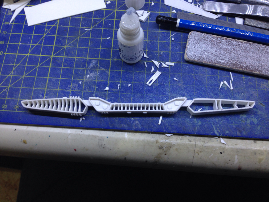

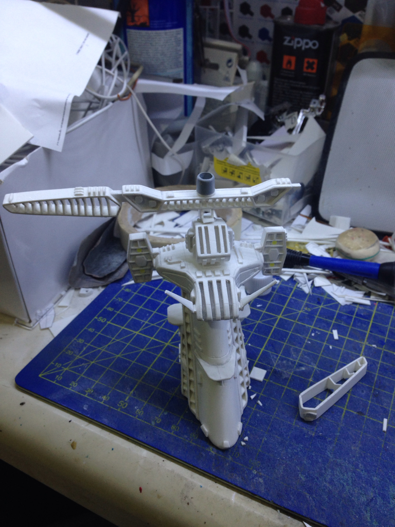

Anche questo weekend non poteva finire senza un piccolo aggiornamento.
Questa volta si parla dell'antenna del radar principale.
Cominciamo con la parte centrale
(Sci-Fi) La Gente Mi Chiama Capitan Harlock-imageuploadedbyforum1454266950.030203.jpg
Il centrale con i laterali da finire
(Sci-Fi) La Gente Mi Chiama Capitan Harlock-imageuploadedbyforum1454266973.546242.jpg
Una vista di insieme giusto per farmi un'idea
(Sci-Fi) La Gente Mi Chiama Capitan Harlock-imageuploadedbyforum1454267002.097202.jpg
Un laterale finito
(Sci-Fi) La Gente Mi Chiama Capitan Harlock-imageuploadedbyforum1454267038.413619.jpg
Il tutto solo posizionato sulla plancia tramite pattafix, il supporto è ancora da completare
(Sci-Fi) La Gente Mi Chiama Capitan Harlock-imageuploadedbyforum1454267110.413216.jpg
Per adesso è tutto alla prossima

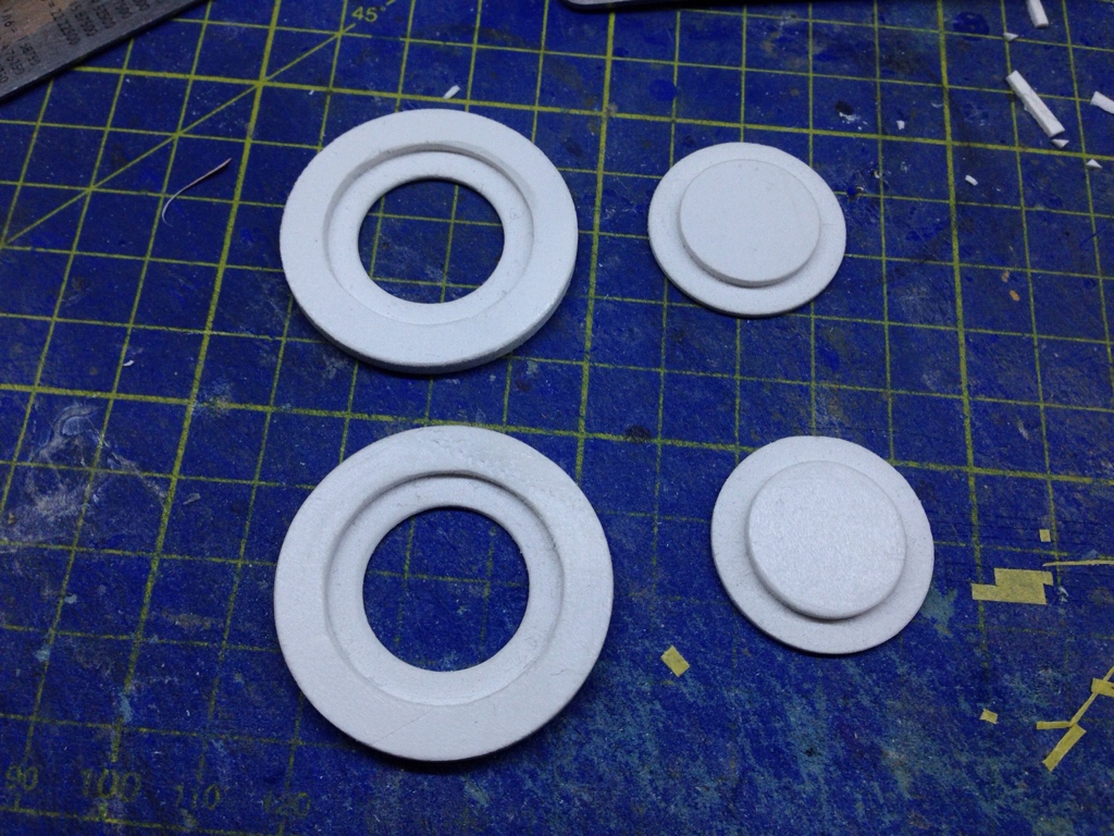

Questa settimana al lavoro, avendo a disposizione il pantografo a controllo numerico, ho realizzato questi piattelli.
(Sci-Fi) La Gente Mi Chiama Capitan Harlock-imageuploadedbyforum1455484370.428268.jpg
Servono da base per le torrette.
In pratica le piccole vanno inserite dentro quelle grandi.
(Sci-Fi) La Gente Mi Chiama Capitan Harlock-imageuploadedbyforum1455484415.511064.jpg
Una volta incollata la grande sul ponte, la piccola rimane libera di ruotare.
Poi si incolla la torretta su quella piccola ed il gioco è fatto, la torretta ruota. Spero di essermi spiegato
