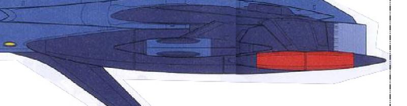

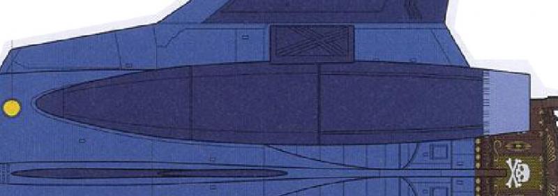

bene!! come promesso a Officine Nadalini voglio spiegare come estrapolo le sagome dal disegnio della nave. Il particolare riguarda i motori.
i motori dell'arcadia sono rappresentati da due tubi non proprio dritti quindi...
prendiamo il disegno al computer
STAY TUNED
Vecchio 03-05-15, 01:43 PM   #32
L'avatar di Rob72
Registrato dal: Dec 2012
Messaggi: 3,712
poi con il programma disegnamo la sagoma
STAY TUNED
Vecchio 03-05-15, 01:45 PM   #33
L'avatar di Rob72
Messaggi: 3,712
prima sagoma laterale fatta, ora spostiamoci sotto e si ripete il tutto
(Sci-Fi) La Gente Mi Chiama Capitan Harlock-3.jpg   (Sci-Fi) La Gente Mi Chiama Capitan Harlock-4.jpg
STAY TUNED
