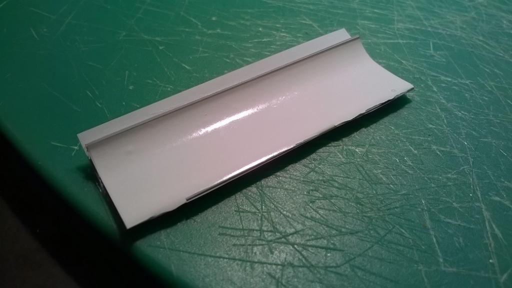

Mi permetto di fare questo intervento perchè sto realizzando anch'io il modello in oggetto (senza WIP) ed ho sbattuto il muso su un problema, quindi vorrei dare qualche consiglio agli altri modellisti impegnati sullo stesso tema...
Dunque, con le decals in generale non c'è problema, ma quelle bianche per gli alettoni (anteriore e posteriore) sono prima di tutto ENORMI rispetto ai pezzi: consiglio prima della posa una verifica e nel caso di rifilarle a dovere.
Poi altra dritta è di NON ripiegare quella dell'ala superiore dell'alettone posteriore, ma dividerla preventivamente in 2 parti (sopra e sotto) perchè a me si è frantumata sullo spigolo di piega nonostante l'ammorbidente (vedere foto).
Ora io mi sono ridotto a realizzare le parti bianche in vernice, ma a saperlo prima evitavo un bel po' di lavoro...
Spero possa essere un consiglio utile!

secondo me con un alettone da fare totalmente bianco,usare una decal è sbagliato.
Quando si può,è sempre meglio usare la vernice.Che rimane attaccata e da meno problemi di una decal .
-100 punti a Deepblue che NON ha mostrato nulla del lavoro che sta facendo...
Eh sì, l'ho imparato a mie spese... Diciamo che adesso spero di essere tornato sulla retta via...
Diciamo che non sono uno che si fa notare tantissimo, ma che forse vi eravate accorti che non stavo facendo vedere nulla da un po'...
E' una storia nata in modo un po' strano: non ho iniziato il WIP perchè si tratta di un modello che volevo realizzare velocissimamente perchè doveva essere un regalo di Natale...ma che sta andando troppo per le lunghe, quindi forse si va a Pasqua...
A sto punto, visto che l'idea del presente sotto l'albero è tramontata, magari faccio un po' di foto nelle vacanze ed apro un WIP dedicato...
Fine OT!
