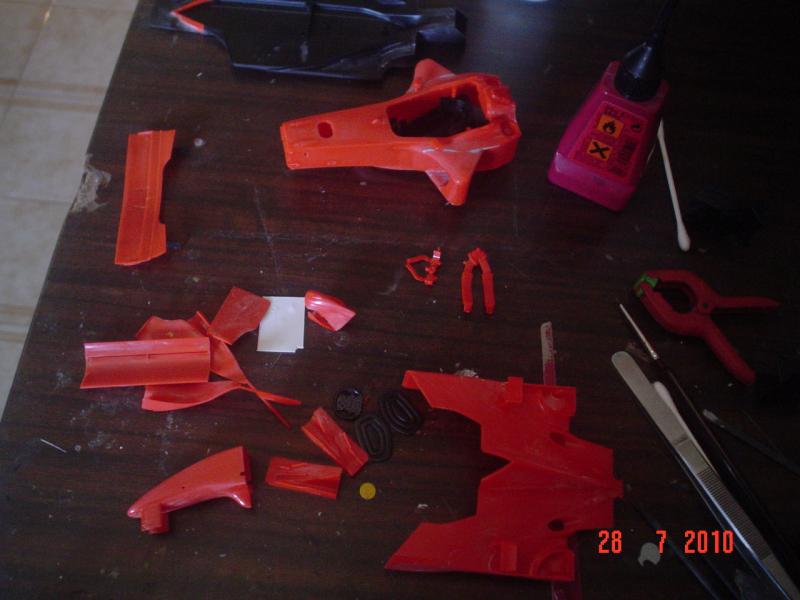

Eccomi alle prese con un nuovo kit da preparare, considerate che è un regalo di compleanno, quindi spero di fare bella figura. Vediamo se i maestri delle F1 mi porteranno per mano. Queste le foto del kit quasi completamente montato, adesso bel bagnetto con acqua e sapone e poi comincio con le domande.

Premesso che non userò le bombolette tamiya perchè non ho per nulla confidenza, ho letto da qualche parte che se ottengo una miscela 4:1 di tamiya X7 e X6 dovrei ottenere un colore molto simile a quello della F2001. Qualcuno di voi mi dà conferma?

scusa,ma l'X7 e l'X6 come li dai?Con l'aerografo,immagino..Quindi potresti benissimo svuotare le bonze Tamiya,ad esempio il TS49..Che a mio parere assomiglia di più che miscelare rosso e arancio acrilici....
Chi ti ha consigliato quella miscela lì secondo me la F2001 non l'ha mai vista di persona...
Come già scritto altrove,una bella soluzione(e veritiera) è prendere una boccetta di Zero Paint dedicata...
te la cavi con pochi euro......(poi ci vuole il trasp.,però..)

allora si io le vernici le riesco a dare molto meglio a spruzzo con aerografo che con le bombolette. Per il discorso di svuotare le bombolette ci avevo pensato, ma credo di aver letto che le vernici delle bombolette sono smalti e non acrilici...........e io con l'aerografo ho solo utilizzato vernici acriliche. Nel caso in cui mi decido a svuotarne una, cosa devo utilizzare per diluire? Per le zero paint stesso discorso, che tipo di vernice è? e cmq mi vien complicato ordinare dal sito di hiroboy, non conosco per nulla l'inglese.

Per dare la vernice della bomboletta non c'è bisogno di diluirla. Io di solito la dò così com'è magari la mano successiva dopo una leggera scartavetratina la dò diluita. Devi usare il diluente tamiya o Gunze per laquer.
Per svuotare la bomboletta io faccio così: compri delle belle cannucce da bibita (quelle grossette con la fisarmonica per intenderci), ne tagli un pezzetto 2-3 cm e lo infili intorno all'ugello blu della bomboletta, poi spruzzi direttamente nel coppino dell'aerografo.
Se lo devi diluire spruzzi un un barattolino o similare....

nelle foto che hai messo sembra molto più chiaro di quello che è..Ma il TS8 lo conosciamo tutti.
In teoria non va bene.E' per Ferrari fino al '97.
In pratica,uno fa quello che vuole...
