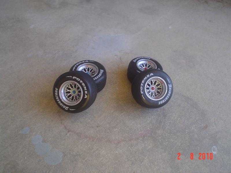

Intanto vi posto i cerchi finiti con relative gomme già inserite. Il colore utilizzato è il white alluminium alclad, mentre ho usurato il battistrada con una leggera passata di carta abrasiva 400, che mi ha anche eliminato la linea di giunzione centrale. Successivamente, un leggero lavaggio e un drybrush molto moderato accentueranno l'usura delle gomme, considerando che io non amo i modelli come se fossero "nuovi di fabbrica". Ho già dato una base di flat alluminium tamiya al motore, seguirà un lavaggio con nero ad olio e la pittura dei particolari a pennello.
Al prossimo aggiornamento
