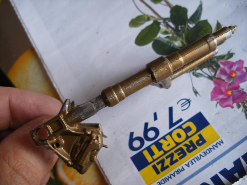

Ha anche le carene anteriori "divise" in due con dei rivetti in rilievo che vanno eliminati, così come il "tappo" del cavalletto laterale,

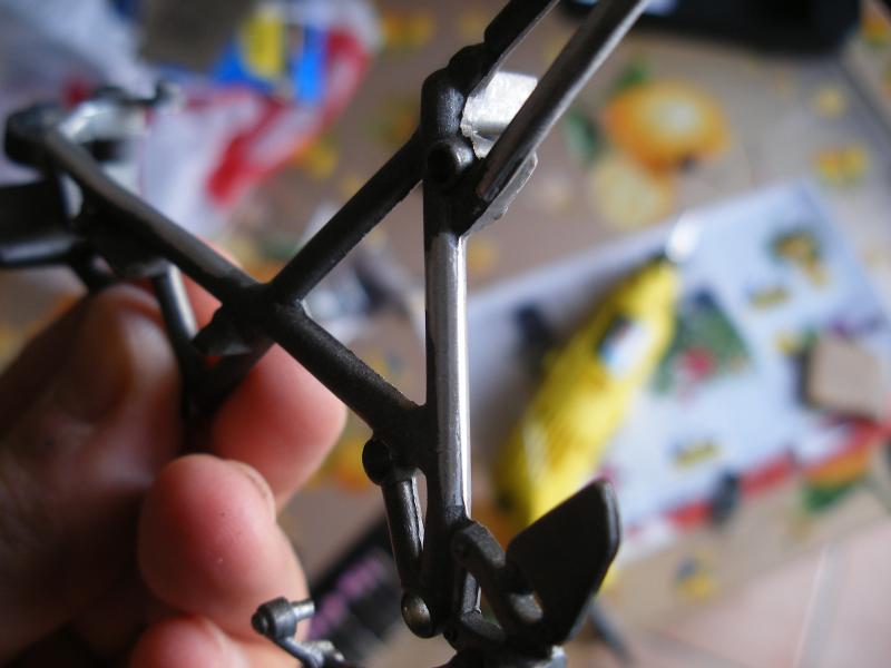

Il telaio e la forcella sono in metallo verniciato di un colore che salta via con le unghie. Quindi li ho lasciati 4 ore a mollo nell'alcool rosa e poi sotto l'acqua è si è sfogliato via tutto. Con la carta vetrata ho cercato di togliere le linee di stampo e le tante imperfezioni nelle zone più visibili.
Farò la moto chiusa e senza troppa attenzione ai dettagli interni: visto che il modello è "grande" voglio solo che abbia un bell'impatto ma senza impazzire.

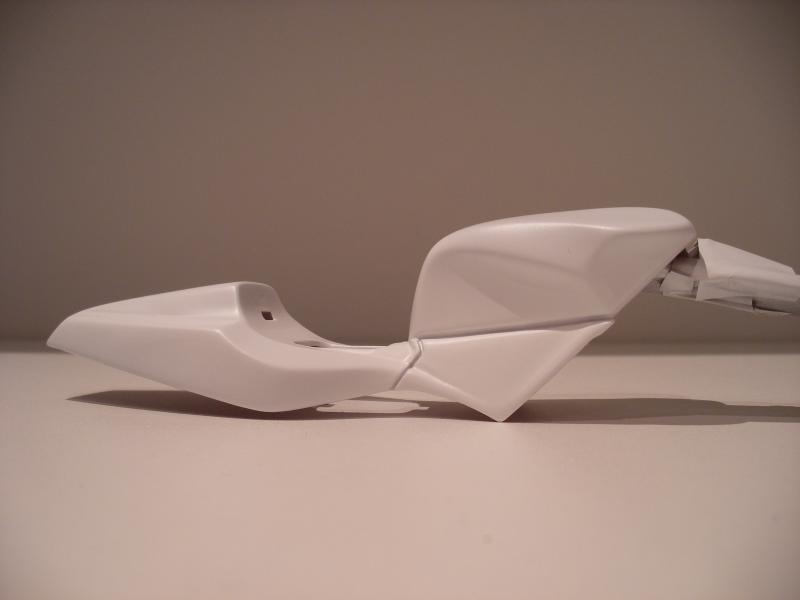

Ho cominciato a carteggiare, ci sono dei ritiri e buchi, quindi serve un'altra passata.
La quantità di stucco da usare è tanta per il codone.
[moto] Ducati 996 SBK Protar 1:9-dscf1023.jpg   [moto] Ducati 996 SBK Protar 1:9-dscf1025.jpg

Telaio sverniciato e carene primerizzate grigie (spray tamiya).
[moto] Ducati 996 SBK Protar 1:9-dscf1036.jpg   [moto] Ducati 996 SBK Protar 1:9-dscf1037.jpg

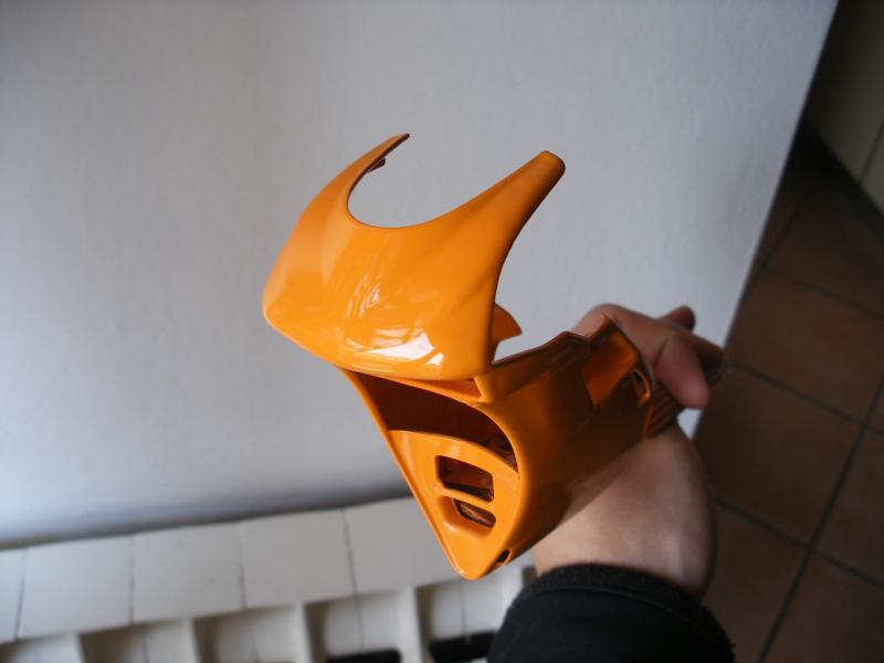

Primer bianco in attesa del colore Tamiya TS-56...
Ho dato un fondo nero al telaio metallico e ho separato il blocco dell'ammortizzatore-molla per cercare di fare una molla separata.
[moto] Ducati 996 SBK Protar 1:9-dscf1042.jpg   [moto] Ducati 996 SBK Protar 1:9-dscf1043.jpg   [moto] Ducati 996 SBK Protar 1:9-dscf1044.jpg

Verniciato con 2 mani a bomboletta TS-56.
[moto] Ducati 996 SBK Protar 1:9-dscf1055.jpg   [moto] Ducati 996 SBK Protar 1:9-dscf1056.jpg

Vecchio 10-03-15, 12:02 AM   #13
Messaggi: 6,976
Complimenti, ottima finitura superficiale.
