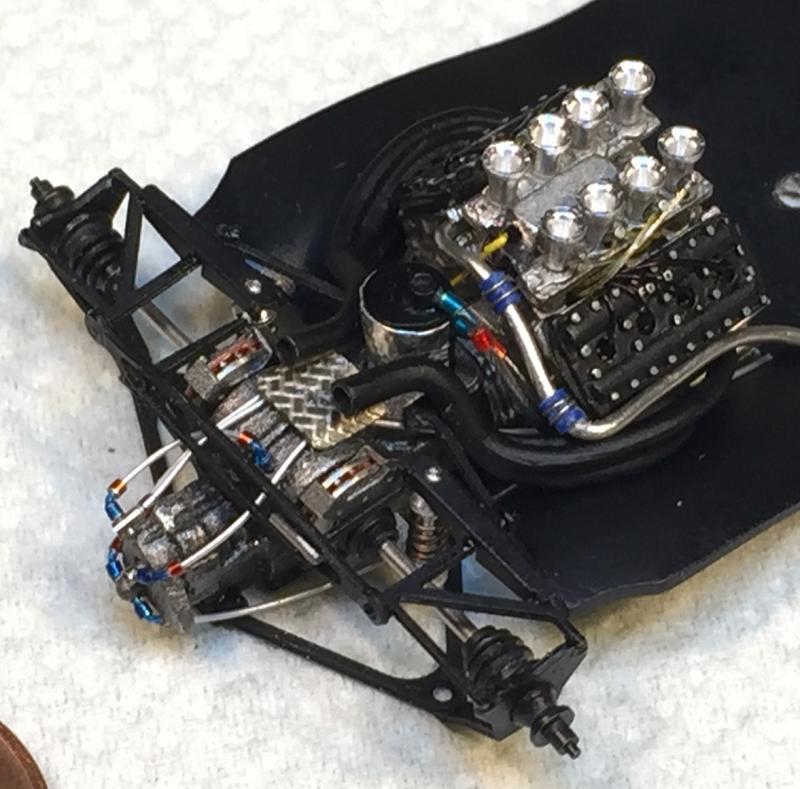

Piccolo stato avanzamento lavori.
Ho preparato il serbatoio dell'olio con i relativi raccordi.
[auto] Lotus Ford type 79 (1978) - Tameo Kits - 1/43-img_3680.jpg [auto] Lotus Ford type 79 (1978) - Tameo Kits - 1/43-img_3683.jpg [auto] Lotus Ford type 79 (1978) - Tameo Kits - 1/43-img_3684.jpg
Ed infine ho assemblato il motore con il cambio collocandoli sul fondo della vettura.
[auto] Lotus Ford type 79 (1978) - Tameo Kits - 1/43-2015-03-07-20.11.54.jpg [auto] Lotus Ford type 79 (1978) - Tameo Kits - 1/43-2015-03-07-20.12.04.jpg [auto] Lotus Ford type 79 (1978) - Tameo Kits - 1/43-2015-03-07-20.12.14.jpg [auto] Lotus Ford type 79 (1978) - Tameo Kits - 1/43-2015-03-07-20.13.02.jpg [auto] Lotus Ford type 79 (1978) - Tameo Kits - 1/43-2015-03-07-20.13.17.jpg [auto] Lotus Ford type 79 (1978) - Tameo Kits - 1/43-2015-03-07-20.13.27.jpg
Per le fascette dei raccordi dell'acqua (quelli azzurri) alla fine, ringraziando comunque tutti per i consigli, ho optato per lasciare il filo (da 0,15 mm) così com'era perchè appiattendoli li rendevo troppo fragili e non riuscivo neanche a posizionarli che si spezzavano; ho provato anche a limarli con la carta abrasiva per appiattirli ma emergeva l'anima in rame del filino e quindi cambiava colore;

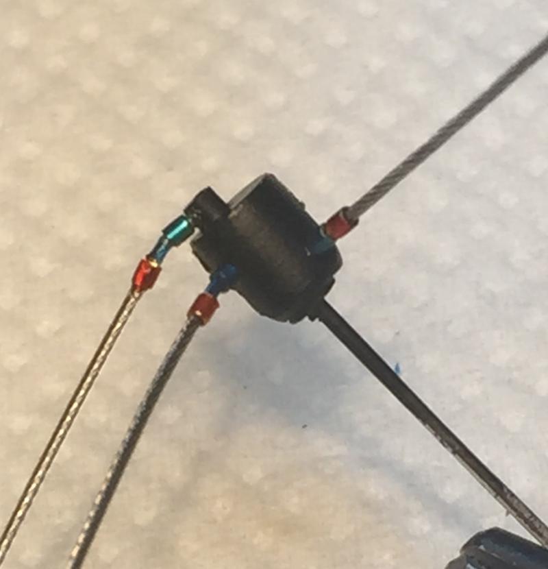

Bellissima! Cosa usi per i tubi dell'olio sembrano molto reali! Non sono lisci ma hanno la caratteristica zigrinatura!

Originariamente inviata da bic76 Visualizza il messaggio
Ti ringrazio!
Uso dei fili che si usano per la bigiotteria
Si trovano cose molto interessanti in quel mondo
