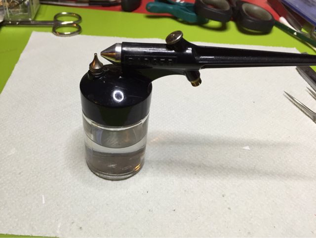

È un trasparente che io applico con un aerografo anzi più precisamente uno spruzzatore come questo
[auto] Lotus Ford type 79 (1978) - Tameo Kits - 1/43-imageuploadedbyforum1425769173.904367.jpg
Questo tipo di trasparente lo puoi acquistare nei negozi di vernici per carrozzieri
Sono due barattoli, uno è il trasparente l'altro è il catalizzatore
Si mischiano insieme nella proporzione di due parti di trasparente e una di catalizzatore; io lo diluisci un po'
