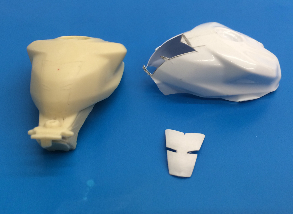

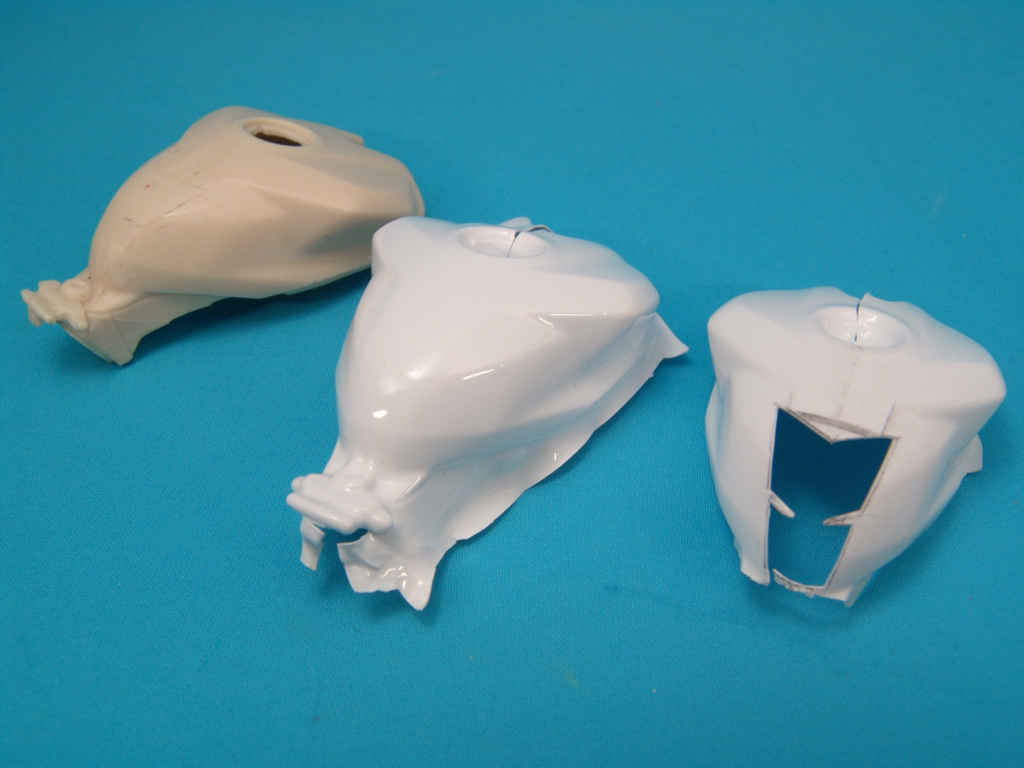

Passando oltre: ho realizzato la protezione antigraffio del serbatoio
[MOTO] Ducati Panigale Martini 1/12-imageuploadedbyforum1456515616.124369.jpg
Sono partito termoformando della plastichina da 3 decimi su un serbatoio in resina gentilmente fornitomi dal mio ssocio, sulla quale ho messo una maschera in scotch di carta ricavata da una fotocopia rimpicciolita della foto di cui sopra, infine ho tagliato a mano libera il pezzo
