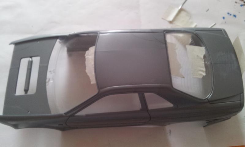

Ciao,
a qualche mese di distanza ecco il mio secondo omaggio a Paul Walker con iconica car di 2 fast 2 furious.
Kit di partenza : aoshima skyline GT-R
[auto] SKYLINE 2fast 2furious-pwmemory.jpg   [auto] SKYLINE 2fast 2furious-20140821_110633.jpg
