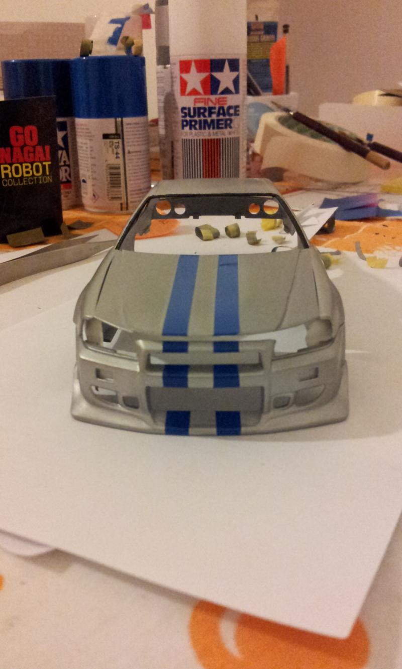

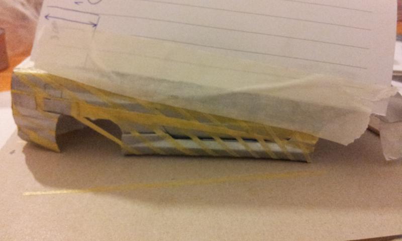

Vecchio 05-01-15, 09:02 PM   #36
L'avatar di portavaso
Messaggi: 246
portavaso è un newbie...
...buon anno a tutti,finalmente aggiorno il wip!
masking body:
[auto] SKYLINE 2fast 2furious-20141222_135210.jpg   [auto] SKYLINE 2fast 2furious-20141228_212023.jpg   [auto] SKYLINE 2fast 2furious-20141228_232406.jpg

Vecchio 06-01-15, 09:04 AM   #38
Registrato dal: Nov 2012
Messaggi: 1,428
jackal21 inizia ad ingranare.
bel lavoro,seguo che tra un po dovrei iniziare pure io a fare la skyline temiya, ma senza modifiche.
ma i colori spray per carrozzeria della tamiya vanno bene o devo stare attento che non gli vada troppo colore se no mi uniforma i fari segni sulla carrozzeria?...usando bombolette "normali" penso verrebbe uno schifo, spero che con le tamiya non abbia di questi problemi.
ricordati di fare il diffusore di azoto liquido davanti all'intercooler, e' quella cosa ovale che si vede dalla mascherina ;-)
ciao
jackal21 non è in linea   Rispondi quotando

Vecchio 07-01-15, 01:51 AM   #40
L'avatar di Vise95
Registrato dal: May 2014
Messaggi: 207
Vise95 è un newbie...
Bellissimo lavoro con la mascheratura! Mi hai fatto venire voglia di costruirla! Complimenti veramente sembra identica! Ti seguo

Vecchio 07-01-15, 12:03 PM   #42
Messaggi: 246
@Vise95: grazie!
C'è stato un momento di sconforto per i risultati,poi rimediando ho sistemato.
UNa volta assemblata da soddisfazione:aspetto la tua!
@bruno: grazie anche a te!
Per il trasparente il metacol cote reagisce male,se lo mangia e fa un brutto alone,quindi non lo uso(meno male che ho fatto delle prove prima).
Per le mascherature ho notato che il nastro tamiya è ottimo,ma ancora meglio per alcune volte riutilizzare quelli già sporcati in quanto la vernice solidificata fa da miglior barriera!

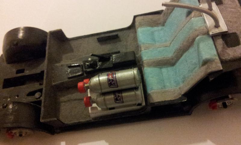

Vecchio 28-01-15, 09:25 AM   #45
Messaggi: 246
NOS e abitacolo:
[auto] SKYLINE 2fast 2furious-20150126_210740.jpg   [auto] SKYLINE 2fast 2furious-20150126_214404.jpg   [auto] SKYLINE 2fast 2furious-20150126_231711.jpg
