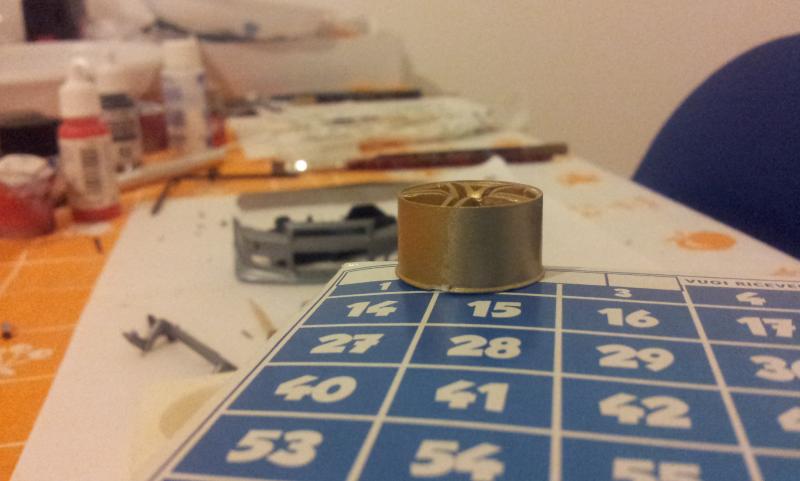

ho modificato il colore dei cerchi (gold troppo acceso) con un titanium gold della tamiya,volante con pulsanti

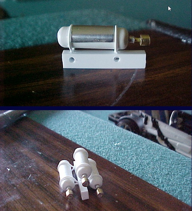

ed ora la cosa più importante ed ostica:bombola del NOS..come farla in casa??
sto provando con dei pilastrini in cromo ma mi sembrano piccoli e misure più grandi non riesco a trovarne,poi ho provato con tubi in alluminio con dei copri dadi(basterebbe trovali rotondi)
l'effetto voluto è questo,come avrà fatto??

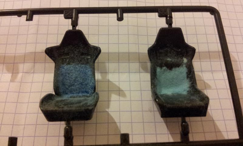

Non devi bagnare il flocingk! si bagna da solo con il vinavil.
Colore di base
asciugatura
vinavil abbondante
flockik premuto abbondante
toglere l'eccesso
aggiu
ngere nella stessa sequenza dove manca
ripremere
ad asciugatura ulteriore premuta..

Il flocking di regola andrebbe messo sul colore possibilmente a smalto che asciuga più lentamente. Il vinavil fa troppo spessore. Si da il colore della stessa tonalità del flocking con un colino da tè si sparge il flocking sopra il colore NON SI PREME IL FLOCKING e dopo qualche minuto si gira il pezzo e si recupera il flocking che non si è attaccato...

@ andrew59it:
È quello che ho fatto proprio con il colore azzurro,i vallejo non sono smalti ed asciugano subito,non ho premuto ma messo con colino...il fatto è che come dicevo il flocking della detail master è di grana grossa ed il risultato è questo(poi c'è anche il problema del sedile doppio colore)...per il pavimento grigio scuro ho fatto kristal klear e schiacciato e il risultato a me sembra accettabile...
Quasi mi viene di tagliare i sedili e fare altri esperimenti ma non vorrei peggiorare..

Non sono d'accordo sulo stendere il flocking sul colore. in primo luogo perchè si impasta tutto, premendo, e il flock assorbirebbe il colore..., mentre il vinavil è trasparente, poi perchè il fabbricaate stesso consiglia colla vinilica...
Il vinavil non fa ssolutamente spessore da asciutto, come potete vedere l'effetto finale dal link...
Ovviamente i risultati migliori si ottengono con più passaggi corretti.
cosa non trascurabile, con il vinavil,se sbagliate , mettete tutto in acqua e non dovete ridare il fondo...

..curioso ho effettuato un bel test sui 2 metodi,giudicate voi:

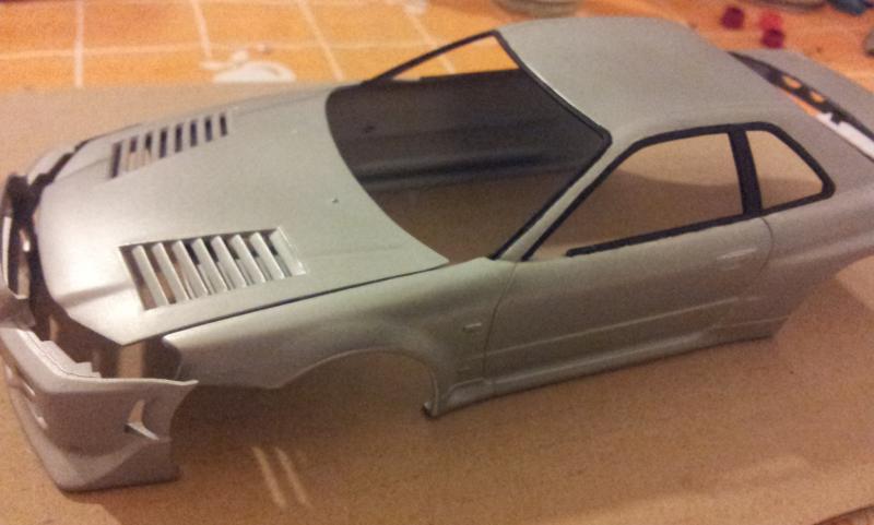

ed ecco il metal cote,non semplice da dare...
lo spray non butta la gittata di vernice in modo diretto ma più a nuvola sulle parti laterali,a volte sembra che non esca niente invece il colore viene dato.
Per non avere problemi vanno leggerissime mani altrimenti cola di brutto
(le crepe di colore sono dovute all'inserimento della vite,devo ripassare)

Spettacolo questo metal cote:non lascia residui,impurità ed è molto fine.
Con le guarnizioni al posto di ripassare con lo spray le sbavature ho preso un po di thinner e via il difetto!
Per l'effetto polished va passato entro 30min uno straccio (meglio lanetta che cotone),oltre come tempo la vernice si solidifica e non si riesce a fare altro.
Ho provato a mettere wax(polish macchine),viene ancora più lucente ma in qualche modo intacca il colore che porta su delle piccole parti più scure che intaccano in malomodo il colore argento.
