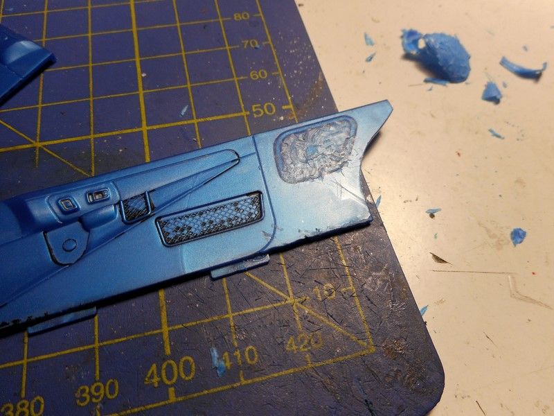

piccolo aggiornamento...i pannelli porta.

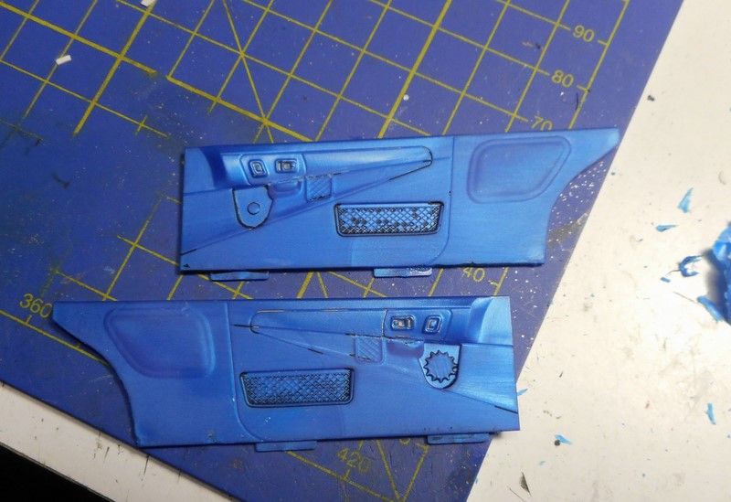

partendo dai soliti del kit Tamiya '98...di recupero da un kit montato,ho grattato via i "cuscini" posteriori...
quindi ho lisciato fino ad ottenere una superficie liscia e regolare...

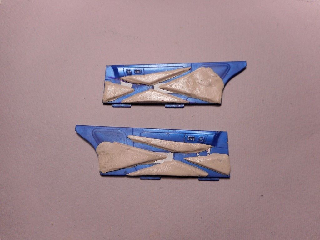

poi col putty ho dato un po' di forma ai pannelli,che nella WRC 2000 avevano l'incasso per ospitare le barre del rollbar laterale, a portiere chiuse....

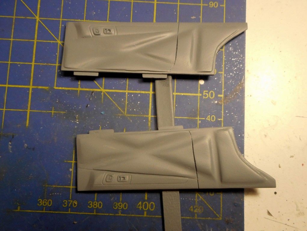

poi ho cartato,ristuccato...ricartato diverse volte..ed ogni volta una spruzzata di primer per vedere le magagne....
ormai ci siamo....
poi qualche passata di nero lucido....

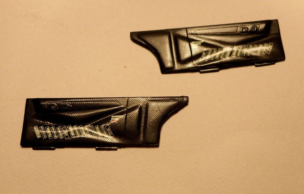

quindi decals carbonio...un po' tribolato come lavoro,ma si fa....
quindi decals degli sponsor,numerose sulle due portiere,che ho recuperato dall'Impreza WRC 2001,sempre di Tamiya.Erano presenti anche i nomi dell'equipaggio,uno per lato...
scusate le foto pessime...ma le ho fatte in fretta e furia.
Ho poi passato trasparente semilucido,che però ha reso il tutto molto scuro(?),facendo perdere in buona parte l'effetto della trama carbonio....
metterò una foto prossimamente.

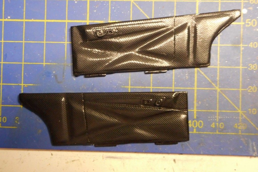

comunque confermo che il trasp semilucido Tamiya in bomboletta,che ha un bellissimo effetto,mi ha reso tutto molto scuro.Si fa fatica a vedere le righe della trama carbonio,in precedenza molto più evidenti.
Pazienza.....

Andrea...la trama la vedi ora...perché non ho messo una foto dopo il trasparente...
vedrai come sono diventati neri.....
