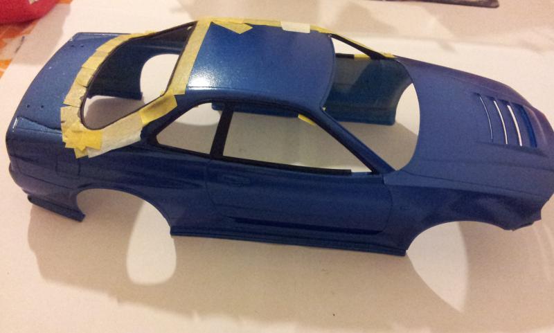

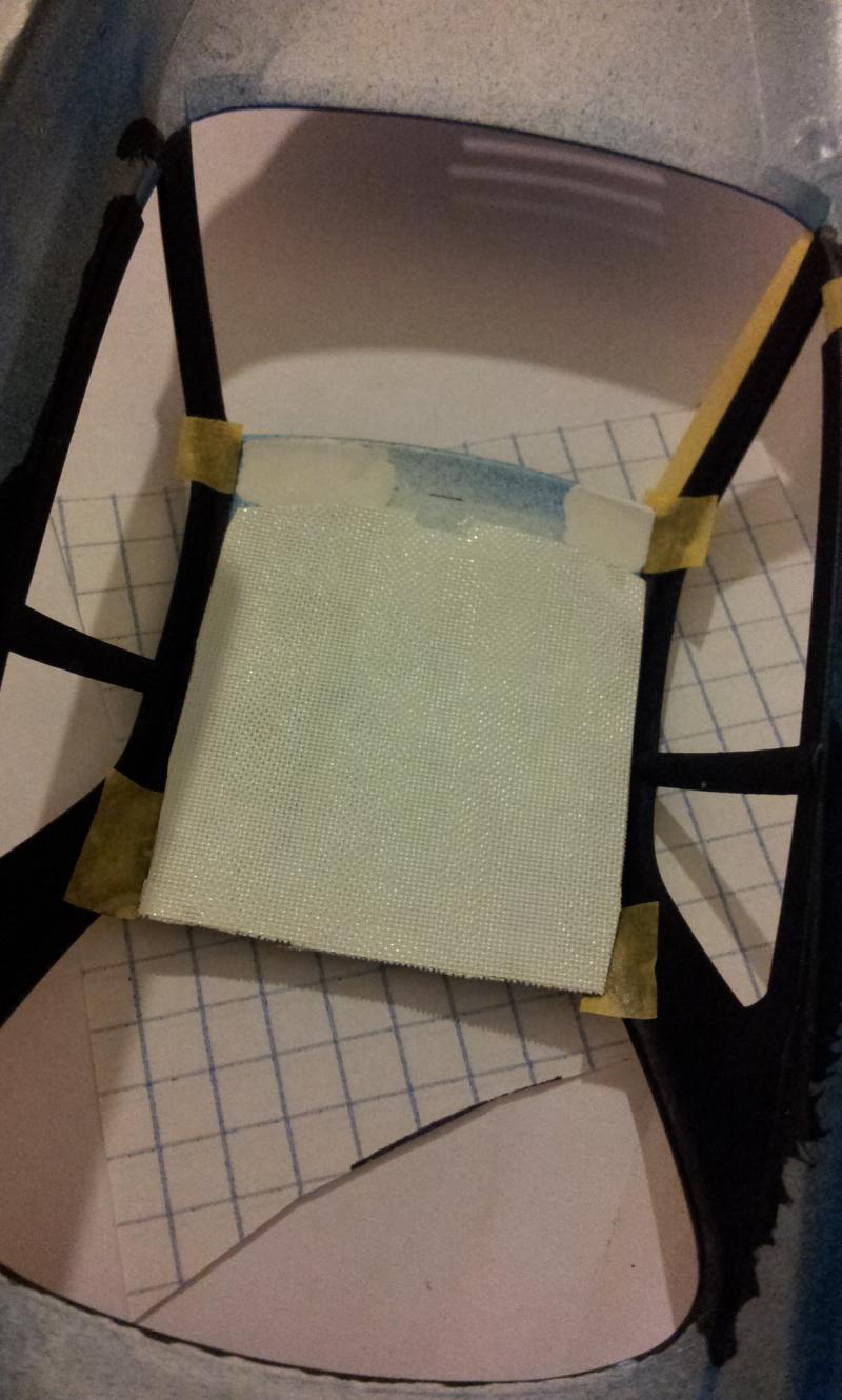

Esperimento per tettuccio:garza+colla+white tamiya...non è il massimo,fuori scala e buchi
trama troppo grossa,ho letto che molti usano il nastro per uso medicale...confermate?

*sottotetto fatto con una griglia di un vecchio kit
*vetri...mi stupisco per un kit così vecchio come abbiano tenuto bene gli adesivi per il masking
*corpo macchina pieno di striature dello sprue,ho dovuto scartavetrare,stuccare e poi 3 passate di mica spray

Per mascherare il bordo vetro, ti converrebbe tagliare striscioline di adesivo in modo da seguire i profili curvi, altrimenti ti verrà "spigoloso" il bordino nero..

Io per verniciare le guarnizioni dei vetri uso questa tecnica: metto il nastro a cavallo tra la guarnizione e la carrozzeria, lo faccio aderire bene, poi con un incisore con la punta tonda (se no si rischia di stapparlo) schiaccio il nastro lungo la linea incisa che delimita la guarnizione in modo da farlo aderire dentro la stessa. Così si evidenzierà bene la guarnizione e potrai sagomarla con il cutter. La precisione e massima. Purtroppo non ho foto da postare per farti capire bene ma spero di essermi spiegato.
STAY TUNED!!!!
anche io faccio così e mi sono sempre trovato bene.. al max dopo aver tirato via la parte di nastro extra ripasso con uno stuzzicadenti per premere di nuovo il nastro
Anch'io di solito do una passata extra con lo stuzzicadenti dopo aver tagliato il nastro. Ho notato che è il sistema migliore per ottenere un bordo ben definito!
