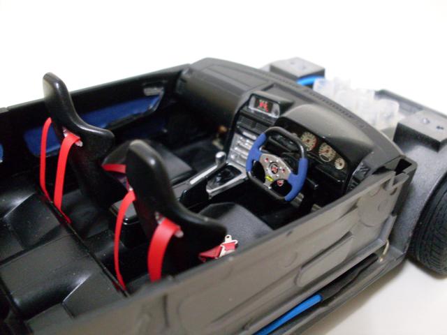

Cinture sicurezza: sono cinture a quattro punti, non hai messo le due laterali che passano nel fianchetto del sedile inoltre dalle reference si vede che non passano sopra il roll-bar ma sotto l'arco.
Roll-bar: a mio parere era meglio non metterlo piuttosto che farne uno che non ha nulla a che vedere con l'originale e che oltretutto e' sbagliato anche tecnicanente. Non mi vorrei trovare in una vettura con quel roll-bar in caso di ribaltamento.

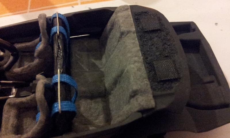

le cinture laterali le farò vedere in prossime foto,per quelle dietro
semplicemente così?
nella voglia di sperimentare ho fatto un ibrido tra cinture e roll.....
...come mi riconsigliate di farlo il roll-bar visto che le portiere non si aprono e non sarà facile controllarlo quando metterò il body?
semplicemente così?

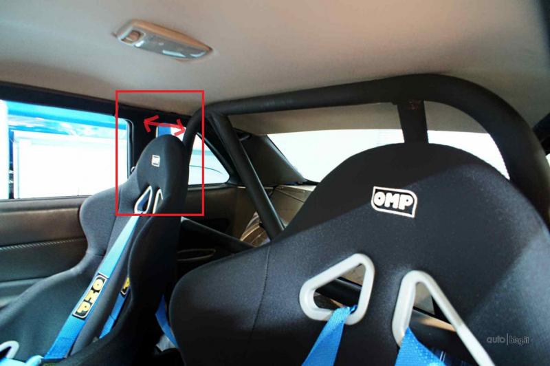

per controllare intendo che oltre ad avere un'altezza giusta (tocchi il tetto),devo verificare che il roll stia in linea con il montante tra i 2 vetri.
Proverò così nuvo

le cinture spesso le attaccano tra la seduta e lo schienale dei sedili posteriori...nella realtà finiscono nel bagagliaio dove ci sono i bulloni di attacco.

Prove tecniche di roll-bar...
[auto] Nismo R34 gt-r fast&furious-20140510_155236.jpg   [auto] Nismo R34 gt-r fast&furious-20140510_155225.jpg
