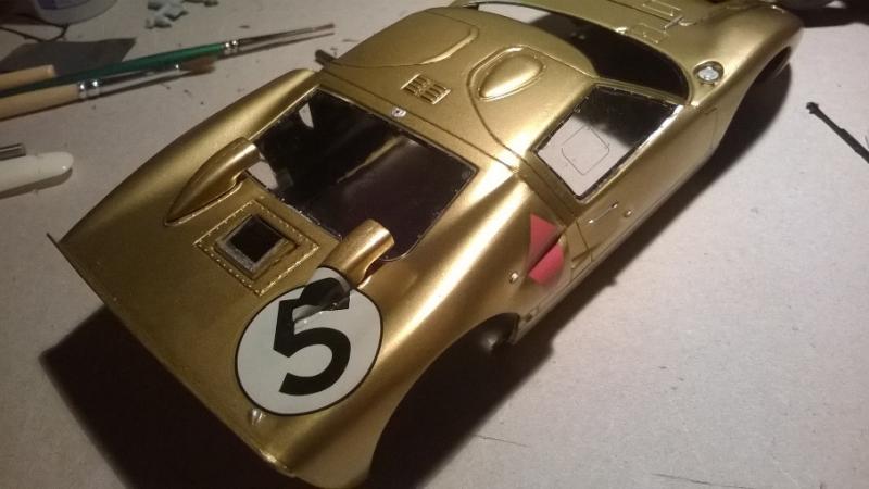

Poi sono passato alla posa delle prime decals sulle fiancate.
Qui iniziavano un po' di timori, date le condizioni in cui era il foglio di decals, molto vecchio... Però incrociando le dita, finora tutto ok!
Aspetterò che queste siano asciugate per bene prima di posare il secondo strato (il nr.5 sulle portiere).
Intanto ho anche incollato i vetri laterali, sempre con vinavil per non fare pastrocchi. Nelle foto la colla è ancora un po' bagnata e si vede, ma dovrebbe "sparire" una volta asciutta!

Ultimo passo per questa mega-sessione di avanzamento è stato l'incollaggio del vetro posteriore e la posa della (non semplice!!) decal in 2 sezioni del numero sul posteriore...
Anche qui brivido, ma alla fine con un bel po' di Micro-set, tutto sembra al suo posto!

Ragazzi, sono in crisi profonda... finito di decalizzare la carrozzeria (e venuta direi bene, nonostante le mie preoccupazioni sulle decals..), volevo naturalmente provare a finire il modello.
Come di sicuro molti di voi sanno, per i kit Fujimi spesso la carrozzeria va messa sul corpo vettura "allargando" i fianchi per metterla in posizione.
E qui, i problemi...
Primo tentativo: esplosione di tutti i vetri che si sono scollati dal corpo...vabè, mi fermo e li rimetto a posto. Magari il vinavil non è il massimo per fissarli, quindi riprovo con più colla e una volta asciutta, rifinisco bene i bordi e siamo a posto.
Secondo tentativo: tragedia.
Insisto un po' ma stavolta è il corpo vettura sotto che cede...insomma, tutti i punti "difficili" descritti nei post precedenti di questo wip hanno ceduto! Saltato il cruscotto, saltato il blocco motore posteriore e partite le sospensioni anteriori. Tutte le magagne di fitting del kit si sono improvvisamente rivoltate contro di me tutte insieme...
In pratica, l'auto è a pezzi e ad un passo dalla fine, mi ritrovo rimandato mesi indietro...
Sono molto demoralizzato...e non so come rimediare...anche perchè penso che sia possibile arrivare al punto prima del montaggio della carrozzeria, ma il problema resta: secondo me il kit è molto approssimativo del punto di vista degli accoppiamenti. Per inserire la carrozzeria i fianchi vanno allargati di un centimetro buono...per me troppo!
Uffa...che delusione, sono scoraggiato!

Ti consiglio di usare per i vetri o i punti delicati di provare con il Bostik o colla neoprenica.
Rimane elastica per molto tempo..
E' difficile da dosare, ma se la metti con uno stuzzicadenti in un punto, poi , la tiri fino definire il contorno del finestrino.Lasci asciugare qualche minuto e poi premi.L'eccesso(che non rovina l'acetatao come l'attak) lo togli con lo stuzzicadenti.
Facendo spessore, ne devi usare un filo..ma per i punti difficili puoi approfittarne per ovviare ai "vuoti" che si possono creare in stampi poco precisi.
Non è diffcilissim riposizionare il pezzo entro i primi minuti.
Con il tempo il bostiko solidifica pur mantenendo un minimo di elasticità.
Io lo uso anche per gli 1/43 e l'ho visto fare dal personale della BBR (kit 1/43) presente a Novegro anni fa .
Purtroppo il vinavil non è flessibile e non attacca la plastica.Va bene per parti da "depositare" sulla carrozzeria, come fanali o fotoincisioni
