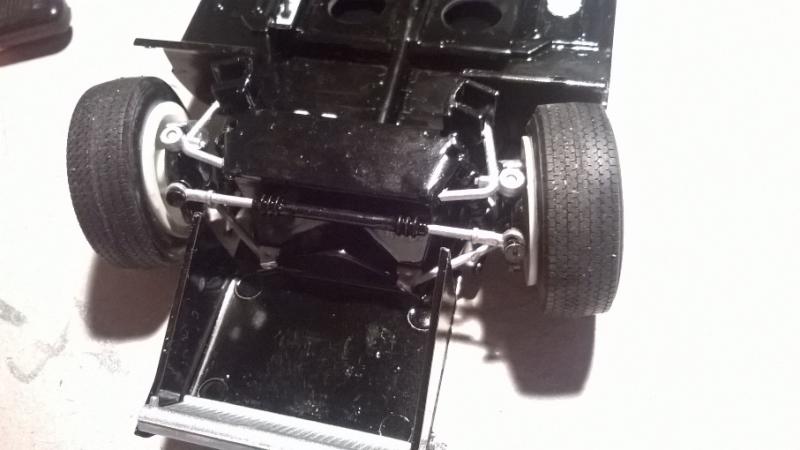

...poi ruote posteriori montate all'asse e sistema sospensioni/sterzo anteriore finito!
Alla fine ho deciso di non mettere la marca degli pneumatici...le scritte del kit erano inutilizzabili e per ora non ne ho di nuove per le mani...
Non mi garba molto il fatto che si veda lo spessore dell'interno dei cerchi (nelle foto è bianco), l'effetto è proprio brutto ed irreale, ma confido che con la carrozzeria in posizione non sia più visibile...
A presto con altri progressi!

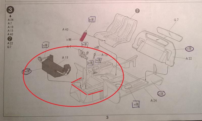

...se non che ora ho un problema all'anteriore!
Nell'immagine allegata ho evidenziato il pezzo "problematico": in pratica secondo me l'area di incollaggio è un po' troppo ridotta (solo il profilo in rosso) e basta esercitare un po' di pressione sul modello per far scollare il tutto....come successo a me!
Il pezzo evidenziato infatti incorpora la parte alta delle sospensioni anteriori e quindi deve sostenere il modello.
Peccato averlo scoperto a pezzi ormai verniciati, altrimenti si sarebbe potuto applicare qualche tipo di rinforzo all'interno e non in vista...
Ragazzi, chiunque voglia intraprendere questo modello ne tenga conto!
Intanto ho incollato di nuovo tutto e poi dovrò ritoccare il colore anche qui.... Aiuto, senza fine!!
Questo modello mi sta dando più rogne del previsto, ma non mi scoraggio!!
