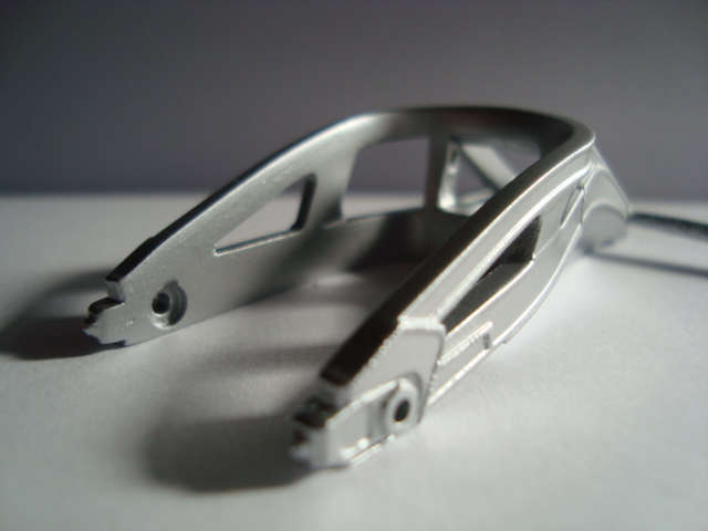

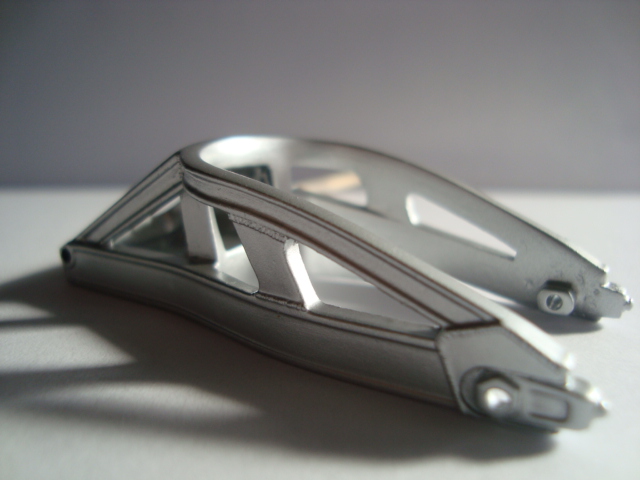

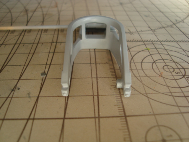

ho riempito il forcellone con milliput e plasticard poi l'ho primerizzato e verniciato. ho riservato questo trattamento solo al forcellone e non al telaio perché la moto essendo sprovvista di un parafango posteriore lascia in vista la parte interna di questo particolare (...e poi pure per andare un po più spedito!!!). Verniciato anche il telaio, con le modifiche fatte alle saldature, già segnalate in precedenza.

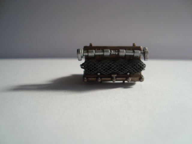

Oggi ho fatto pure la batteria dei carburatori, a cui ho messo una retina (prelevata da una bomboniera!) a protezione dell'aspirazione...
a voi le foto...

Bel lavoro, bravo.
Io però credo che dare il primer su tutto non sia molto positivo, in quanto si perde la nitidezza del dettaglio (vedi tendicatena). Posso capire su superfici tipo serbatoi e carene ma su tutto il resto, almeno io evito. Si sono visti nei wip tanti motori che hanno perso gli spigoli vivi, i dettagli sono tutti "rotondetti"...
Grazie Andrew,
io evito pure di usarlo sempre, ma per il forcellone ero "obbligato": visto tutto lo stucco che avevo usato per riempirlo, avevo necessità di capire se il tutto era abbastanza liscio prima di iniziare a verniciare...

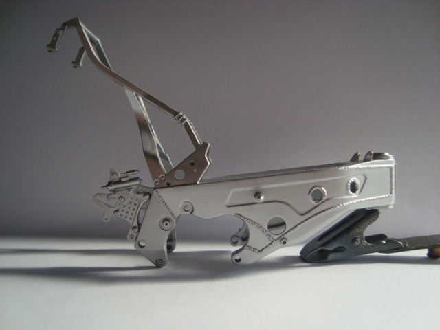

finito il blocco motore... mi riprometto di fare delle foto a luce naturale perché così sembra tutto monocromatico...
Segnalo un ulteriore punto a sfavore di questo kit: nelle istruzioni non c'è alcun accenno ai cavi delle candele... dove minch** li mando? dovrebbero andare alle due classiche centraline nere "appese" al telaio, ma come si può fare un kit così???

Si in effetti andrebbero alle bobine.... non ci sono le bobine nel kit? non ci ho fatto caso.... purtroppo lo standard fujimi è questo. Come ho scritto nel wip yamaha YZR mancano tutti gli attacchi dei tubi, quei pochi che ci sono sono minuscoli, e di altri non se ne parla proprio, tibo tubo collegamento serbatoio freno posteriore e relativa pompa freno.... ed io che speravo che solo il Kawa ZX-10R fosse stato fatto così alla buona...
Comunque bello il motore. Per altre cose invece il dettaglio è molto alto....
