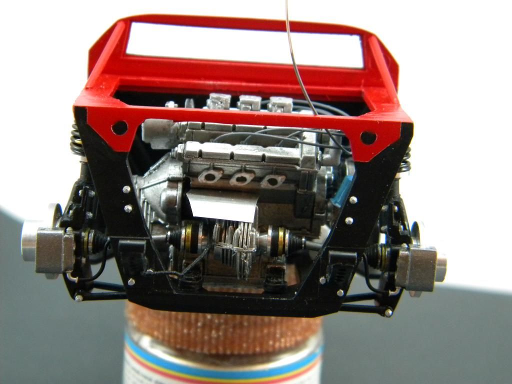

Vecchio 15-06-14, 11:18 PM   #140
Registrato dal: Dec 2008
Messaggi: 242
Cavicchi74 inizia ad ingranare.
Buonasera
ho iniziato a mettere assieme qualche pezzo....
la parte "alta" non l'ho curata troppo...e ho fatto bene...tanto non si vedrà niente...
e questo è l'effetto che fa con quasi tutti pezzi...scusate la polvere..poi pulisco tutto...
a presto
Luca

Vecchio 17-06-14, 11:23 PM   #142
Messaggi: 242
Buonasera a tutti
hai ragione Piermic...il problema è che mi manca il tempo...
stò facendo alcune "prove" come test per un lavoro futuro su un altro modello....
per ora queste le faccio chiuse...poi visto che per "colpa" di Gianni ne farò qualcun'altra vedremo.....
ora alcune foto del post praticamente finito...manca la barra di torsione..le molle degli scarichi sono fatte con filo elettrico e hanno un diametro di 0,4mm......
Luca
Cavicchi74 non è in linea   Rispondi quotando
