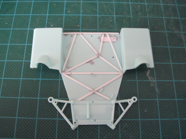

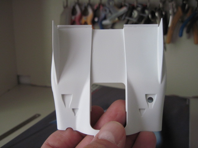

Seconda parte:
- rimozione del tubolare del telaio stampato sul pianale del kit e ricostruzione dello stesso con profilato in plasticard
- rimozione della batteria anch'essa stampata sul pianale che successivamente verrà dettagliata
- aggiunto le alette fotoincise sul bordo del cofano e la piastra fotoincisa circostante il gancio di fissaggio del cofano provenienti dal tk (la foto è stata fatta dopo la mano di primer grigio già dato per verificare le imperfezioni)
- Creazione di apertura tonda e quadrata sui lati del cofano posteriore non presenti nel kit (se qualcuno sà dirmi a cosa davano accesso gli sarò eternamente grato perchè dovrei ricostruirlo in quantoil kit non ha il motore) e creazione dello svaso sul montante dell'abitacolo per il comando dell'estinzione
Con questo per adesso ho finito con l'avanzamento dei lavori, a presto.

Forse si vedeva il livello dei serbatoi ,senza aprire il cofano ?

Non penso, per l'apertura quadrata a sinistra ci sono le indicazioni dello staccabatteria mentre per quella tonda a destra in alcune foto sembrerebbe esserci un bocchettone.
Il problema è trovare della documentazione certa per capire cosa devo costruire.
