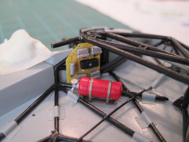

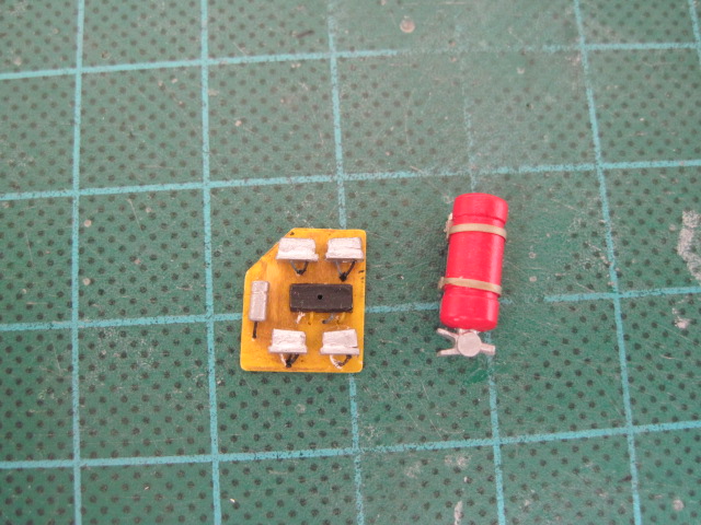

Altri piccoli passi avanti:
- costruito pannello e componenti elettriche collocato nella parte anteriore del'abitacolo completamente mancante nel kit
- aggiunto i cavi elettrici e verniciato estintore recuperato dalla banca pezzi in sostituzione di quello del kit
- assemblaggio pannello, estintore e cruscotto

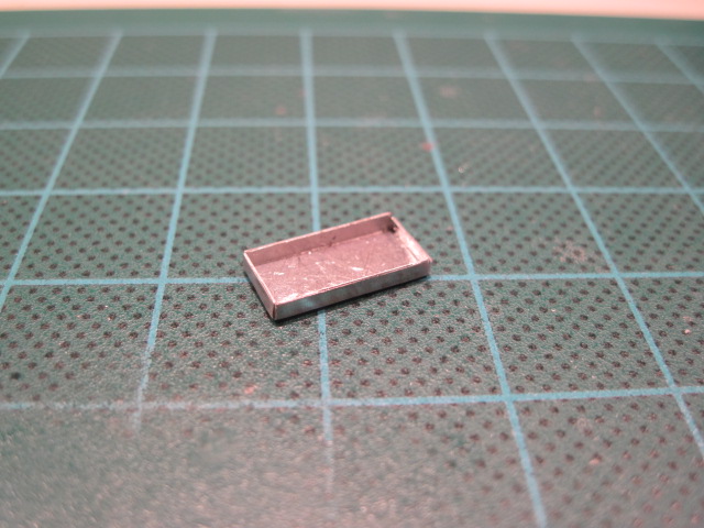

- ricostruzione batteria partendo dal simulacro del kit con costruzione ex novo del suo contenitore con lamierino di allumunio.
- assemblaggio sedili, e batteria
[Auto] Porsche 917K Monza 1971-img_0983.jpg   [Auto] Porsche 917K Monza 1971-img_0985.jpg   [Auto] Porsche 917K Monza 1971-img_0986.jpg

In questi giorni invece che mangiare e bere sono ruscito a fare tutti quei piccoli lavori noiosi.
- mascherato e verniciato un profilo nero all'interno delle cupole dei fari
- incollato un simulacro di valvola/bocchettone nel foro sul cofano
- dall'altro lato non sapendo cosa vi fosse all'interno dell'apertura quadrata ed essendo il kit completamente vuoto, ho costruito una scatolina verniciata di nero all'interno che ho incollato in corrispondenza del foro in modo che a modello finito non si veda l'interno.
- ultimati la parte anteriore con aggiunta dei tubi di raffreddamento dei freni e l'abitacolo

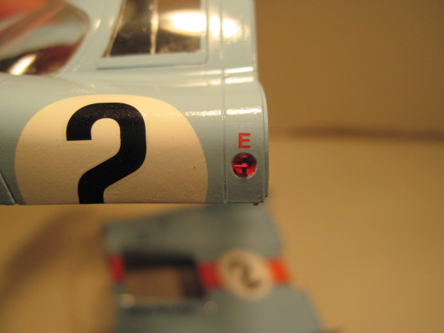

Dopo aver "ragionato" e aver sentito un altro parere, ieri sera ho deciso di riprodurre lo staccabatteria con un amnettino a T fotoinciso e verniciato di rosso, e ho anche riprodotto il comando dell'estinzione con un altro manettino semre verniciato di rosso
