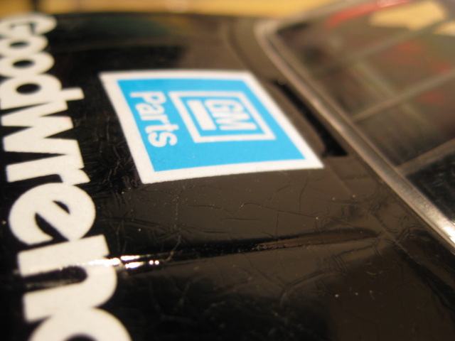

meglio che lasci tutto come è guarda questo esempio questa lho fatta l anno scorso devo avere esagerato col trasparente non lo so so solo che nella foto 1 tutto sembrava perfetto e ora a neanche un anno mi ritrovo tutto il modello screpolato qui non fai altro che prendere e buttare tutto almeno che non ne trovo una da rifare.meglio lasciare la scocca di scatola piuttosto che provare a stendere colori senza la tecnica giusta.
io ad esempio qui ho notato che con le bombolette di trasparente della ferramenta acrilica se dai prima il trasparente opaco stendi le decal e poi quello lucido,tutto resta bello e intonso
se invece dai trasparente lucido decal e di nuovo lucido questo è il risultato che mi è uscito a distanza di 8 mesi

caspita.... si è proprio ritirata la vernice... ha fatto un'effetto deserto...

l opaco come base si aggrappa meglio il lucido se sbagl il dosggio scivola via e goccia poi dipende a me è stata consigliata come tecnica e mi trovo molto bene e ilrisultato finale non cambia guarda il cesa ha il lucido solo dopo le decal
