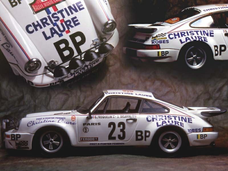

Ecco, appunto perché so costare parecchio, preferisco attendere per Lechler.
Questo è un mio vecchio lavoro in 1/18, un pezzo unico elaborando una carrera RS 2.7 della Jouef (die cast) verniciata appunto con Max Meyer ad aerografo 0,3 su decals laser.
E' ancora perfetta, a parte distrutta e tornata a casa mia per un restauro.
Lo sciagurato che me l'aveva comperata, la lasciava senza vetrinetta su una mensola in ufficio, un giorno la signora delle pulizie l'ha spolverata e ... PATATRACK.
Però la vernice è ancora perfetta.
