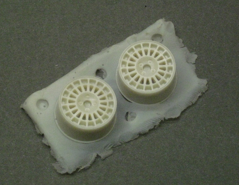

Da li si sono poi succeduti gli esperimenti #2, #3 ... #10 che variavano dal primo solo per il livello di depressione raggiunto e per la metodologia utilizzata, del tipo: mi spingo fino a 0.8bar rispetto alla pressione atmosferica, chiudo l'aspirazione, lascio trenta secondi, poi reimmetto l'aria, depressurizzo nuovamente e reimmetto l'aria due tre volte etc. etc. etc.
I risultati sono sempre stati deludenti: l'unica nota positiva è che ho capito che defo creare "parecchio" vuoto per eliminare le microbolle che rimanevano incastrate nei "dettagli" del cerchio. Il problema del "parecchio" vuoto, però, era che la resina cominciava a bollire ed ad aumentare di volume: tipo poliuretano espanso delle bombolette! Non un problema enorme se non per il fatto che mi si vuotava lo stampo! poi quando reimmettevo l'aria questa andava ad occupare il posto che prima era della resina! Allora "vate ciàvar" ovvero "vai a farti marrazzare" .. come si dice dalle mie parti!!!! Sentito il Consiglio Dei Dotti ... ho capito che la cosa era ovviabile con un "serbatoio di sfogo" che raccogliesse la resina in eccesso e che poi mi permettesse di reimmetterla nello stampo al momento del bisogno ...

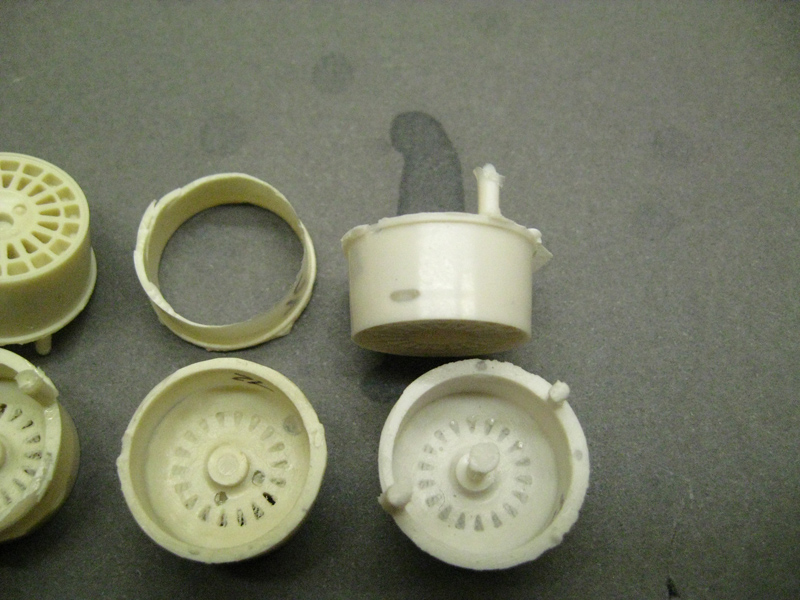

Ma poi, quando tutto sembrava andare verso una conclusione felice ... l'Armageddon, l'apocalisse, la distruzionetotale, l'imprevedibile, la sfigadellesfighe, l'implosione, le madòchenonsonscesedalcielo ...
Schegge di resina ovunque! Un macello fuori e dentro di me
N.B. Quando un contenitore implode NON E' VERO CHE TUTTI I PEZZI RIMANGONO LI' !!!

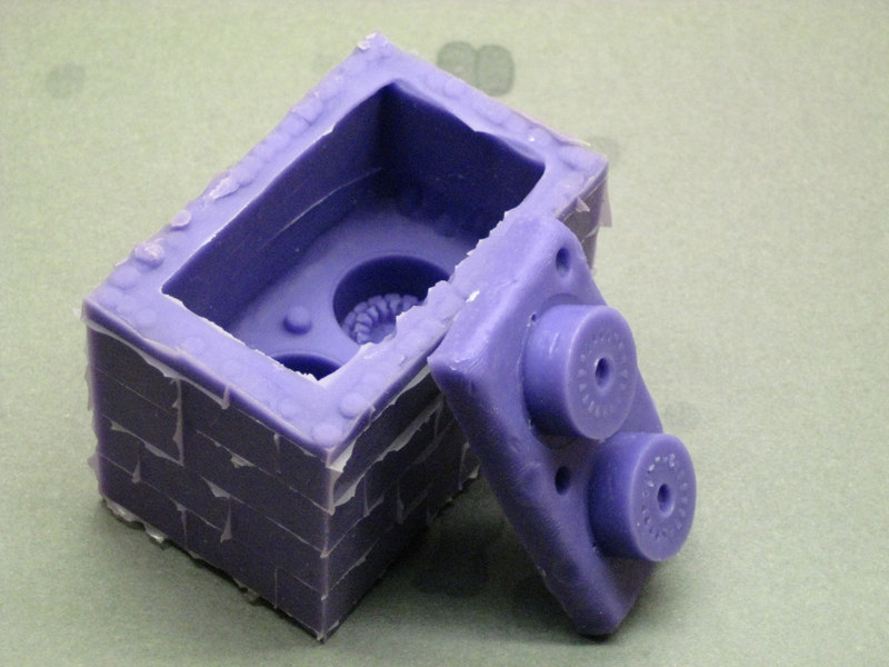

Con uno "scavino" ho ricavato un mini-serbatoio di raccolta sulla parte superiore del mio stampo in gomma che mi servisse da sfogo per la resina che si gonfia. Il fatto è che essendo lo stampo a panino, una parte di resina usciva dai lati. Ho ovviato in parte chiudendo con del nastro adesivo i fianchi dello stampo, ma la cosa era un palliativo, Inoltre dovevo sempre controllare il livello di depressione raggiunto affinchè la resina non traboccasse dal mio mini-serbatoio. I risultati sono stati discordanti: da un lato ho eliminato l'infinità di microbolle nella parte "visibile" del cerchio, dall'altro rimanevano delle Macro-bolle imprigionate sui finachi del cerchio che non riuscivano probabilmente a risalire in superficie in tempo. Dovevo quindi ancora lavorare sui tempi di estrazione-immissione dell'aria, sui canali di sfogo dell'aria (dovevo assolutamente aggiungerne altri), e sul mio stampo: dovevo avere un serio serbatoio di raccolta dell'eccesso di resina ...
Pompa da vuoto per sgasare la resina-img-036.jpg   Pompa da vuoto per sgasare la resina-img-037.jpg

Ecco lo stampo 2.0, detto anche "a pozzetto", o con serbatoio (un po' come gli Hatù): un canale di immissione centrale (sul mozzo) e quattro di sfogo aria in uscita (realizzati con delle punte di stuzzicadenti)
Pompa da vuoto per sgasare la resina-img-041.jpg   Pompa da vuoto per sgasare la resina-img-042.jpg
