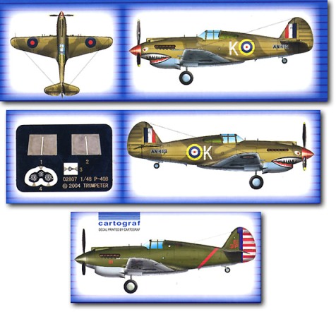

Il kit Trumpeter contiene le decals per fare i soggetti della figura allegata quindi giu' di nastro adesivo.

E allora, riepiloghiamo:
La versione interamente Olive Drab è dell'US Army, probabilmente uno degli aerei distrutti dai giapponesi durante l'attacco a Pearl Harbor. Classica mimetica Olive Drab sopra e Neutral Gray sotto, separazione dei colori netta.
La prima versione è sicuramente più interessante; dovrebbe trattarsi di un aereo Raf di base nel Nord Africa. In questo caso il discorso è più complesso in quanto la mimetica base che prevedeva Dark Earth e Green per le superfici superiori e Sky per quelle inferiori è stata modificata sul campo. In pratica il Green veniva ricoperto con del Mid Stone e lo Sky con l'Azure Blu nelle sup. inferiori (quest'ultima con beneficio d'inventario perchè non sempre attuata!!!)
Poichè la modifica veniva fatta sui campi di volo, generalmente venivano usate delle pistole a spruzzo e quindi la mimetica diventava sfumata!!!
Lo so è un casino, ma con le colorazioni degli aerei della II WW non si è mai sicuri al 100%.
Per concludere se vuoi realizzare l'esemplare RAF i colori sono: Dark Earth e Mid Stone per le superfici superiori con mimetica sfumata. Sky o Azure Blue per le superfici inferiori.
Se utilizzi l'Azure Blue la separazione tra le superfici sup. e inf. sarà sfumata, viceversa se opti per lo Sky, allora sarà netta in corrispondenza del Dark Earth, sfumata in corrispondenza del Mid Stone.
A te la scelta. Buon divertimento.

Ciao a tutti. Ringrazio subito per i consigli dati e approfittando della vostra cortesia pongo qualche altra domanda; dunque, per cominciare vi scrivo in dettaglio il modello di aereo in questione: E' un Curtiss P-40B Warhawk (Tomahawk IIA) e le decals all'interno pare diano la possibilità di farlo o il livrea Americana (U.s. Army) o inglese. Però dalle illustrazioni ho notato che in livrea americana non prevede la decals della bocca dentata mentre su quella inglese si!
Comunque dando un'occhiata attenta alla scatola e ai disegni all'interno della scatola sembra che la mimetica sia a colori separati netti e non presenti sfumature quindi per il momento posso accontentarmi (visto che è il mio primo modello) di farlo così poi piano piano posso affinare la tecnica passando ad un aerografo più professionale. Quindi la do buona sull'uso di un nastro adesivo non aggressivo. Il modellista mi aveva consigliato due vie: O spendere qualche euro e comprarmi il nastro tamiya apposto o fare un "fai da te" con dei semplici post-it da ufficio che hanno (e ha ragione) un adesivo molto leggero e facile da staccare. Il nastro di carta usato dagli imbianchini mi da l'idea di essere troppo aggressivo.
Ottima anche l'idea della maschera rialzata con suzzicadenti, ma per uno come me alle prime esperienze abbisogna di diverse prove. Già il fatto di tenerlo fermo e fisso sul modello rappresenterebbe un problema.
Direi che l'idea dei post-it è l'unica.
I colori consigliati all'interno del modello per ali e fusoliera sono lo Sky Blu per la pancia, il Dark Green e il Dark Earth per il resto.
Me ne approfitto per chiedervi anche un'altra cosa: Nell'illustrazione postata da Modelfriends ci sono i 4 riquadri che riproducono l'aereo e poi una sagoma nera che anch'io possiedo nella scatola. Ci sono delle piccole parti da togliere. (credo). Cos'è costui?!? Cosa serve?
Oppure è solo una targhetta riferita al modello?

Quelle piccole parti sono le fotoincisioni che servono per migliorare e particolareggiare gli interni, essendo in metallo li devi incollare con del cianoacrilato oppure con il bicomponente, segui le istruzioni e capirai dove andranno messe.
Per quanto riguarda i disegni della mimetica difficilmente su dei disegni si riesce a riprodurre la sfumatura comunque essendo il tuo primo kit non ti preoccupare e vai tranquillo con le demarcazioni nette.
Io uso da anni il nastro adesivo di carta da carrozziere o da imbianchino, come dici tu, è vero, è abbastanza adesivo comunque basta attaccarlo un paio di volte sul palmo della mano che se ne riduce drasticamente la sua adesività così lo puoi usare tranquillamente.

Eh eh eh....direi proprio che hai ragione, vado di demarcazioni nette...anche perchè è già molto se riuscirò a fare bene il colore principale!! :-)
Comunque mi piacerebbe anche a me aprire un WIP ma non ho le vostre conoscenze e tecniche e sarebbe un po' sprecato! Magari il prossimo kit!!!
Quei particolari in metallo ho pensato fossero fotoincisioni, ma ho chiesto per confermare il mio dubbio!!
