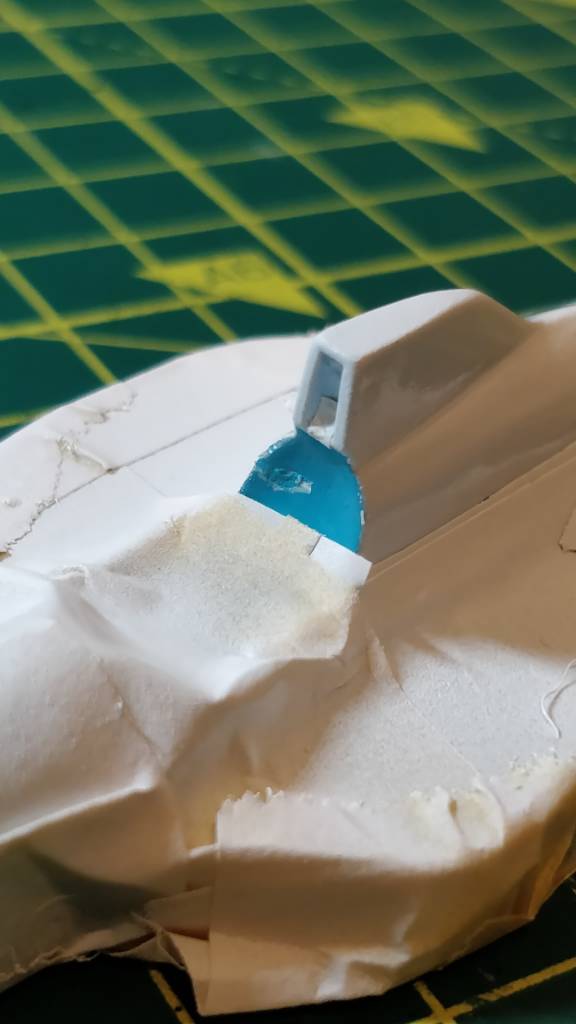

Ciao a tutti,
Ho bisogno di qualche consiglio: sto verniciando la carrozzeria della Judd Leyton house in 1/43 della Tameo kits.
La base in Coral Blue è stata data, ho mascherato tutto per dare il bianco di fondo dello sponsor "carglass" e qui è sorto il problema...la mascheratura del poggiatesta presentava un microscopico foro dal quale è entrata una piccola goccia di vernice e ha rovinato il fondo blu.
Ora, le cose sono sostanzialmente due: tolgo tutto e rifaccio da zero oppure cerco di rimediare.
Stavo pensando di carteggiare la sbavatura e di dare lo stesso colore a pennello, abbastanza diluito in modo da rendere uniforme il poggiatesta con il resto della carena (lo farei usando la stessa vernice della bomboletta e quindi butterei via un pennello).
Avete qualche consiglio da darmi?
Grazie a tutti in anticipo!Aiuto - correzione sbavatura vernice-img_20190819_223327.jpegAiuto - correzione sbavatura vernice-img_20190819_223334.jpegAiuto - correzione sbavatura vernice-img_20190819_223402.jpeg

Primo consiglio: maschera con il nastro da modellismo, non con quello da carrozzeria o peggio da muro. Io carteggerei con carta fine e rifarei la zona rovinata, se poi viene male la rifai tutta.

Si, mi sa che la cosa migliore è carteggiare la zona rovinata e verniciarla di nuovo, se ritocchi temo che ti rimanga uno scalino.
Vecchio 20-08-19, 07:58 AM   #4
io sono favorevole anche al nastro per carrozzeria...Se no perchè lo usano i carrozzieri??
Il problema è usare la bomboletta che spara quantità eccessiva di colore su porzioni piccole..
Sempre molte mani ma leggere...Poi, prima il bianco e poi il colore più scuro...Nel caso specifico, credo che il ritocco peggiorerebbe la situazione..Credo anche che ,almeno vedendo la foto, ci sia un gradino pauroso fra i due colori...

Per quanto riguarda il nastro per la mascheratura, non so come mai li ho usato quello piuttosto che il nastro di carta tamiya. Per quanto riguarda lo scalino di colore, purtroppo ancora non ho l'aerografo, quindi devo arrangiarmi in questo modo... Tra l'altro dovrò poi fare un altro colore, il verde...Ora provo e vedo cosa salta fuor, al massimo rifaccio tutto!

Probabilmente rifaccio tutto. Con uno schema come questo procederei in altra maniera, ovvero:
- primer metallo.
- primer bianco + carteggiata leggera leggera.
Maschero tutto e faccio la striscia bianca + carteggiata leggera.
Maschero tutto e do il verde (scope + musetto).
Maschero tutto il lavoro fatto e procedo con il Coral Blue.
Procedo così o ci sono metodi migliori secondo voi?

Assolutamente si, si parte sempre dal colore più chiaro a quello più scuro. Purtroppo in 43 fare livree con le bonze è dura, dovresti provare il nastro bianco tamiya, da delle linee molto più nette.

Grazie mille! Volevo avere la conferma dello schema da seguire...per quanto riguarda l'aerografo...ormai sono più di 10 anni che vado a bonze....forse quest'anno finalmente me lo faccio!

Ora è decisamente meglio, grazie! Farò qualche minuscola correzione a pennello, poi metterò le decal...lucido e compound per lucidare il tutto. È la prima volta che mi azzardo a mettere il lucido sulle decal per poi lucidare la scocca ..spero di non combinare un casino. Avete qualche consiglio?Aiuto - correzione sbavatura vernice-img_20190828_102954.jpegAiuto - correzione sbavatura vernice-img_20190828_103003.jpeg
