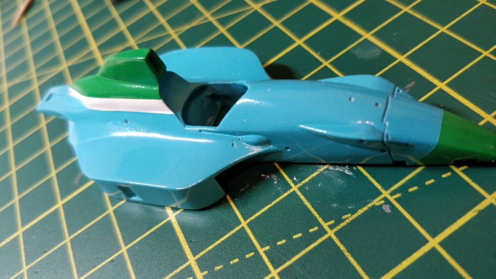

Il consiglio è che la verniciatura sembra molto ruvida però, se non la lisci un pochino ho paura che il lucido accentui ancora di più
Grazie, sto facendo alcune prove su un vecchio modello verniciato con la stessa "tecnica", quando vado con il compound Tamiya sembra scomparire l'effetto.
Prima di dare il lucido sul modello, se passassi su tutta la scocca della carta 3000 molto fine (opacizzando quindi il tutto), spruzzando poi il lucido e poi polish, farei una cavolata?

Ok, ma lo scopo è non arrivare alla buccia d'arancia...Carteggiare una superficie piccola e con molte curve e spigoli è dura..Meno interventi ci sono e meglio è..
p.s.con una carta 3000 quella buccia che si vede la togli dopo una settimana di carteggio..
Chiaro, purtroppo attualmente non ho l'aerografo quindi è quasi impossibile non avere buccia d'arancia. Cambiando grana, mi preme sapere se il concetto di carteggiare e poi dare il lucido + polish in linea di massima è corretto o una completa cavolata, così evito di fare cavolate.

La buccia d’arancia la eviti dando tante passate leggere alla giusta distanza, sia con aerografo che con la bomboletta
Si, in questo caso la fotocamera e la luce hanno accentuato molto l'effetto, più di quanto si veda ad occhio nudo. Adesso sto provando a dare del lucido, dopodichè passerò il compound. Laverò tutto per eliminare i residui di compound, decals, lucido e ancora compound. Al massimo rifaccio tutto!

Lucido e compound hanno aiutato molto a migliorare la situazione, il risultato non è perfetto, ma comunque soddisfacente.Aiuto - correzione sbavatura vernice-img_20190829_002428.jpegAiuto - correzione sbavatura vernice-img_20190829_002557.jpeg
