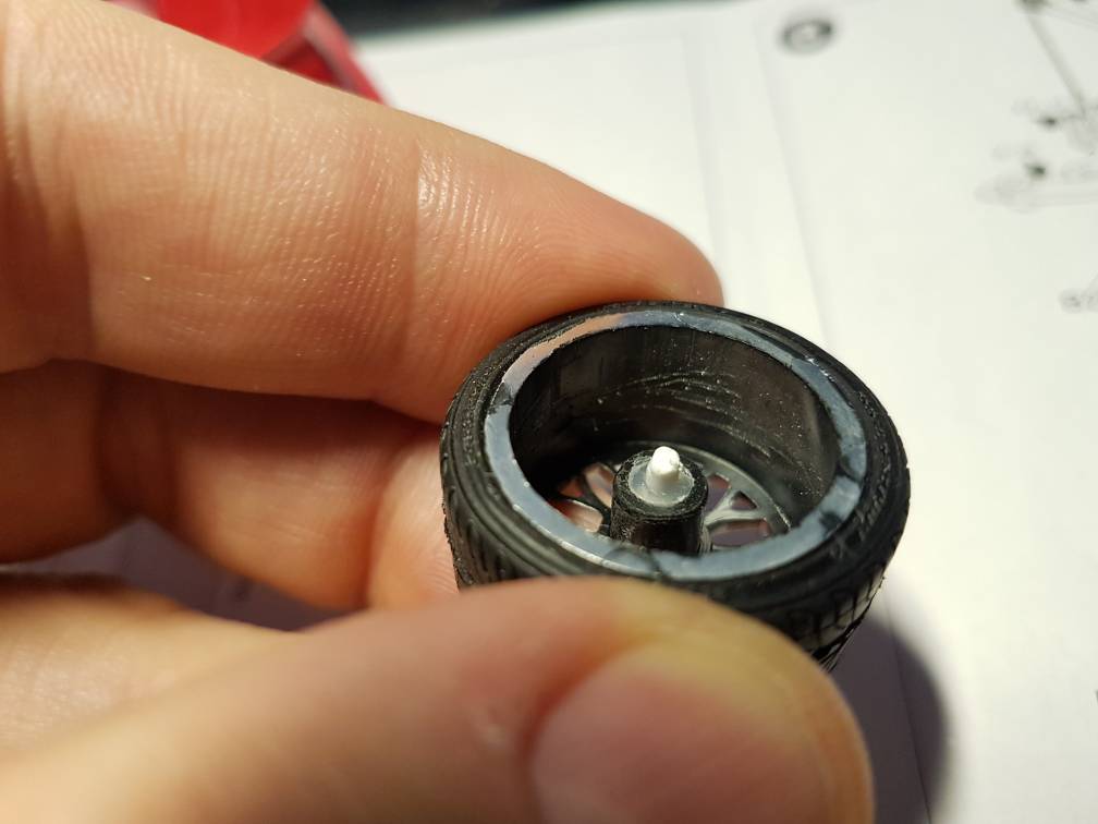

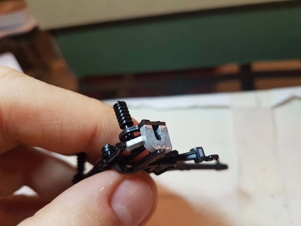

Ciao ragazzi, mi serve un consiglio dai "Fabbricatori" del forum. Qui costruite modelli ex novo e personalizzate l'esistente usando tappi di bottiglia, mi piacerebbe sapere come affrontereste questo problema.
Sto montando una Nissan ZX300 Tamiya ed ho voluto personalizzare i cerchi con i meravigliosi BBS LM della Fujimi. Per installarli è necessario modificare i mozzi e per ora, con dremel e stirene sono riuscito ad ottenere un risultato adeguato per l'anteriore. Purtroppo il posteriore mostra una sorta di asola e non un semplice foro, devo quindi riempire l'asola e creare il foro. Cosa mi consigliate?
Stucco, Milliput, o altro?
Vi posto alcune foto per farvi capire meglio il problema.
Ovviamente incollerò i freni ai mozzi.

Azzarderei una soluzione: prendi un pezzo di sprue, lo limi a misura per riempire l'asola e lo incolli. Quando è asciutto trapani il foro che ti serve. Tutto qua.
Vecchio 19-01-19, 05:39 PM   #3
Messaggi: 7,529
Pezzo di plasticard di forma e spessore adeguato, elimini l'asola, incolli e quando è asciutto, fori dove serve. Io farei così . Anche l'idea di Carlo va bene, ovviamente.

Pezzetto di forex o plasticard sagomato per fare la linguetta

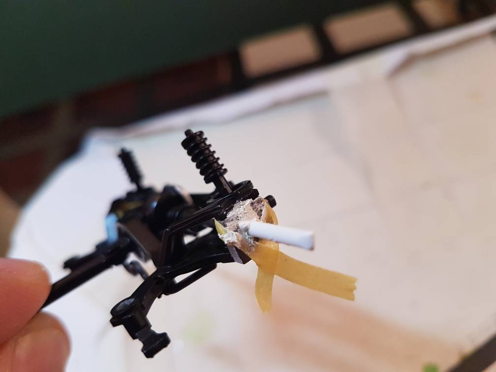

Ciao ragazzi, mi sono messo all'opera. Ho tolto lo scalino perchè mi serviva recuperare un pò di spazio per mettere a filo ruota e parafango. Ho riempito di milliput (prima volta che lo uso) ed impiegato dello stirene per creare un mozzo fake. Poi ho rimosso il mozzo fake. Lascio asciugare tutta la notte, domani carteggio, vernicio e vedremo il risultato.
