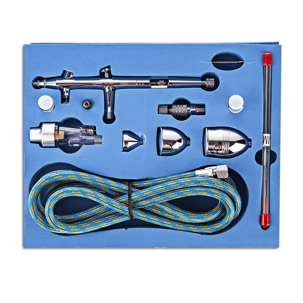

Anche se è un pochino fuori budget se me lo consigli potrei spenderli 99€ magari me lo ritrovo più avanti
Il set che mi hai mandato sembra appunto per i fondi vedo che ha "head sizes (.55mm, .7mm and 1mm)" e i tank sembrano piuttosto capienti.
Ti sei trovato bene con l'alimentazione dal basso?
Vedo che nel kit non è incluso il filtro anti-condensa ma immagino sia obbligatorio, eventualmente sai se ne serve uno specifico?

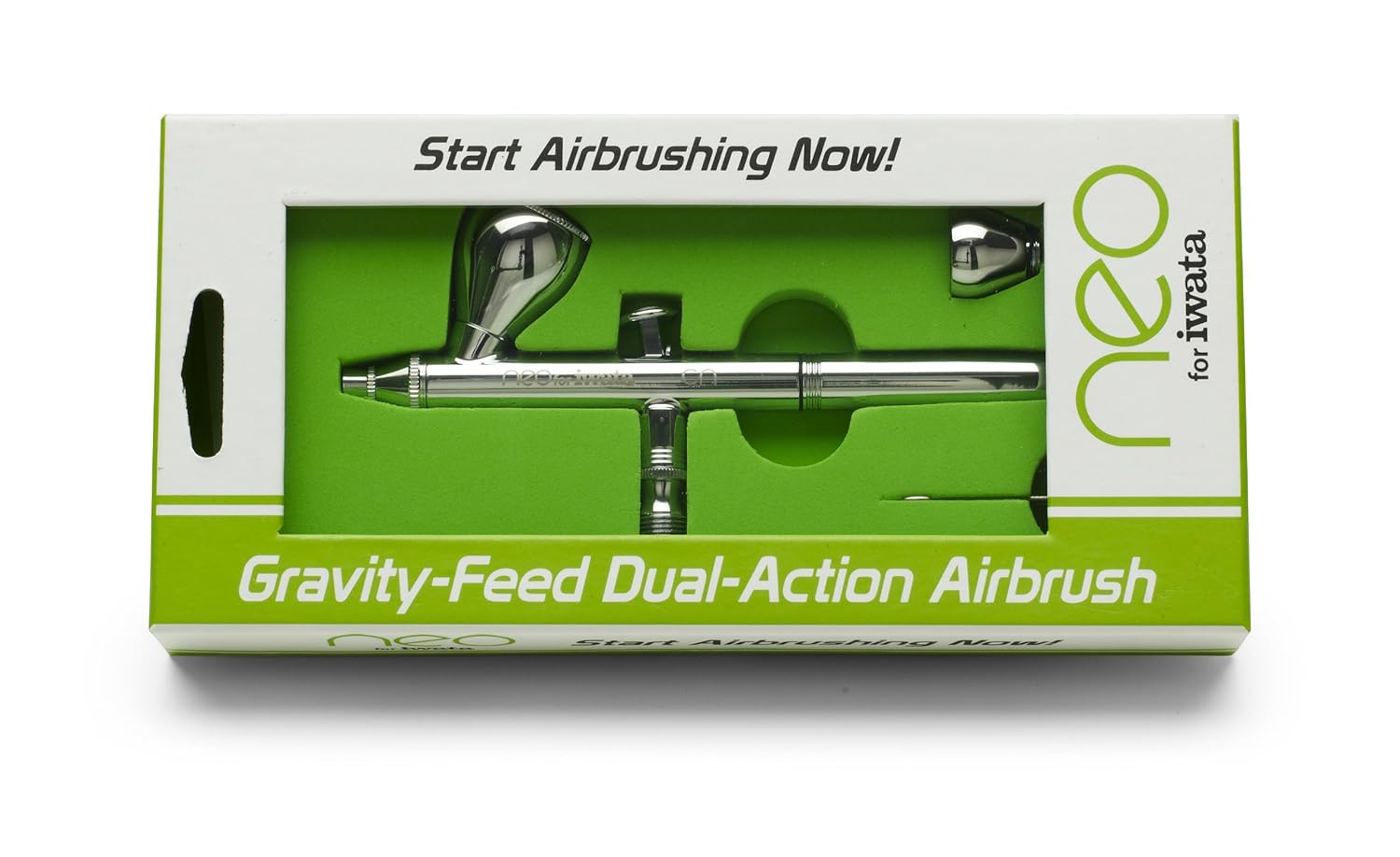

Credo di aver scelto questa soluzione, l'entry level della iwata 65€ mi sembra un buon prodotto considerando l'utilizzo che ne devo fare ovvero non di precisione.
l'unico dubbio che mi viene è il discorso del tubo e del filtro per la condensa su cosa vada comprato
